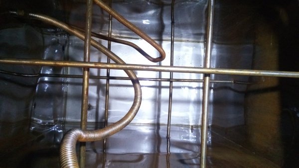

колобок 7 168 Опубликовано 22 апреля, 2020 В 15.04.2020 в 21:33, колобок сказал: в обчем так: добрался до дна ТА,а там всё стерильно Поделиться сообщением Ссылка на сообщение Поделиться на другие сайты
Gaz865 171 Опубликовано 22 апреля, 2020 наливаем речной или дождевой воды и ржи не должно быть. Поделиться сообщением Ссылка на сообщение Поделиться на другие сайты
колобок 7 168 Опубликовано 22 апреля, 2020 Только что, Gaz865 сказал: наливаем речной или дождевой воды и ржи не должно быть. дистиляту заказал,вопрос как вывезти его,1.3 тонны всё таки Поделиться сообщением Ссылка на сообщение Поделиться на другие сайты

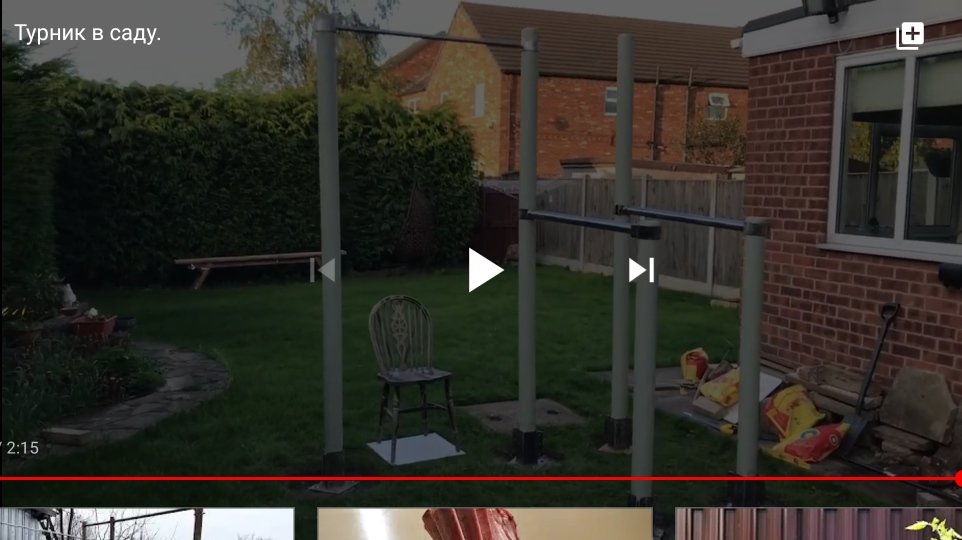

Alex030569 7 062 Опубликовано 21 мая, 2020 (изменено) Забор делал по технологии бытувания щебнем,стоит родимый и не шелохнется.В то же время у соседей,кто бетонировал,наблюдаю картину морозного пучения на лицо.У кого то больше,у кого-то меньше.У некоторых вообще заваливаться стал.Радует,что не ошибся с этой технологией. Сейчас в дальние рейсы не езжу.На участке бываю каждую неделю,а может и чаще.И решил поставить турник с брусьями.Дома есть,но это дома.Хочу так же забуриться ручным буром и вставив столб,засыпать его щебнем с послойной трамбовкой.Как думаете,будет стоять? Все таки забор это забор,а турник это турник.Конструкция будет примерно такой,как на скриншоте. Изменено 21 мая, 2020 пользователем Alex030569 Поделиться сообщением Ссылка на сообщение Поделиться на другие сайты
rusgg 4 003 Опубликовано 21 мая, 2020 Ну поставь четыре столба как на качелях, столбы покупал нкт недавно, самые дешёвые 73мм 185 руб метр с муфтой. Есть ещё 53 мм 180 руб без муфты. От вас везут кстати. На турнике наверное может уходить столб в землю если не бетонировать. Или не одинаково уходить,тогда тоже не очень удобно,со временем руки разные длинною станут. Поделиться сообщением Ссылка на сообщение Поделиться на другие сайты
Татарин 7 744 Опубликовано 21 мая, 2020 Винтовые сваи ,замечательная вещь.И ни чего копать не надо. Заякоряются так что зубами не вырвешь. Правда если в низу камни окажутся, то проблематично может быть.А в глину, за милую душу лезут. Столб опорный для прикрыльцевого навеса был забурен и отлит.Вылезал потихоньку ,от этого крышу перекашивало,и вода по сливу перестала течь.Приходилось веником гонять.Психанул,выворотил его к собакам и расколотил на дороге.А вместо него закрутил винтовую.Стоит родимая ,не шелохнётся.. Поделиться сообщением Ссылка на сообщение Поделиться на другие сайты
rusgg 4 003 Опубликовано 21 мая, 2020 На сколько завернул и как с такой глубины можно вытащить столб с бетоном на конце? 14 минут назад, Татарин сказал: Психанул,выворотил его к собакам Поделиться сообщением Ссылка на сообщение Поделиться на другие сайты
Alex030569 7 062 Опубликовано 21 мая, 2020 39 минут назад, rusgg сказал: Ну поставь четыре столба как на качелях, столбы покупал нкт недавно, самые дешёвые 73мм 185 руб метр с муфтой. Есть ещё 53 мм 180 руб без муфты. От вас везут кстати. На турнике наверное может уходить столб в землю если не бетонировать. Или не одинаково уходить,тогда тоже не очень удобно,со временем руки разные длинною станут. Перемычку под землёй. Поделиться сообщением Ссылка на сообщение Поделиться на другие сайты
rusgg 4 003 Опубликовано 21 мая, 2020 Под землёй понятие растяжимое. От 5 минут до бесконечности. Поделиться сообщением Ссылка на сообщение Поделиться на другие сайты
Alex030569 7 062 Опубликовано 21 мая, 2020 14 минут назад, rusgg сказал: На сколько завернул и как с такой глубины можно вытащить столб с бетоном на конце? Я вырывал соседские столбы под забор.Но глубина бетона была см 30.Большой трубой,как рычагом,предварительно стянув из внизу удавкой и подложив что то под рычаг. Если бы было больше 30 см бетона,думаю уже нужна была техника. 1 минуту назад, rusgg сказал: Под землёй понятие растяжимое. От 5 минут до бесконечности. Какое ещё растяжимое.Перемычку между столбами,можно две и ни куда они не сдвинутся между собой.Примерно так калитки делают. Поделиться сообщением Ссылка на сообщение Поделиться на другие сайты
rusgg 4 003 Опубликовано 21 мая, 2020 Если бы эти 30 см бетона были на глубине 70см то техника была бы нужна серьёзная. Поделиться сообщением Ссылка на сообщение Поделиться на другие сайты
Alex030569 7 062 Опубликовано 21 мая, 2020 4 минуты назад, Alex030569 сказал: От вас везут кстати А к нам с северов говорят.Буровые трубы это.Забор у меня из них стоит. Поделиться сообщением Ссылка на сообщение Поделиться на другие сайты
rusgg 4 003 Опубликовано 21 мая, 2020 (изменено) Самый простой и серьёзный столб по моим подсчётам можно поставить если есть бур ,аренда 1тыс. , бурит метр за минуту. Столб,пгс с раствором три лопаты,пол литра воды и песочек сверху. Раствор вообще можно сухой готовый купить и не парится. Изменено 21 мая, 2020 пользователем rusgg Поделиться сообщением Ссылка на сообщение Поделиться на другие сайты
