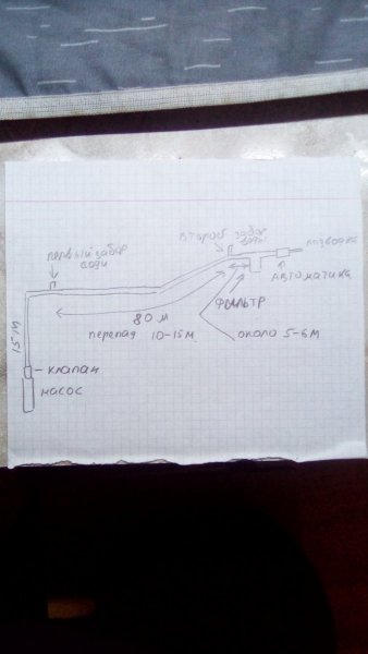

yar99 1 029 Опубликовано 2 июня, 2020 3 часа назад, ZAN57 сказал: Ну так ты противоречишь сам себе... Нарисуй тупо схему водоснабжения, обратный клапан на насосе и полость трубопроводов от него до датчика давления. Она общая? Значит от обратного клапана и до датчика те-же 3-4Ати? А между обратным клапаном и лопатками турбины вода? Воздуха же нет? А вода как известно жидкость, ПРАКТИЧЕСКИ НЕ СЖИМАЕМА. Значит в первую же микросекунду нагнетаемая вода должна приобрести давление ВЫШЕ 3-4Ати, чтобы открыть обратный клапан и выталкивать воду в полость имеющую такое давление. А теперь разберем другой пример- за обратным клапаном ноль Ати, тк на другом конце трубы свободный выход воды. Я ведь все время пишу не про гидпроаккумулятор а просто про бак с датчиком уровня. Теоретически может быть только давление от столба воды в скважине и трубе выше турбины, но, по законам гидравлики, давление на срезе одного уровня воды одинаково во все стороны- и вниз и в верх и в бок.. Так что турбина стартует вообще без давления и редко. Ну а гироаккумулятор это что то среднее между твоей системой и моей. Турбина стартует так же под давлением, но реже. Моя же- редко и вообще без нагрузки. Конечно меньше, но даже 25кг вызывают приличный гидроудар. Импульс силы удара как известно P= mv2/2. А тонны это да. Есть специнструкции по закрытию задвижек на больших трубопроводов- с определенной скоростью... Иначе от задвижки до задвижки сотни метров или км... сотни тонн воды, при резкой остановке рвут трубы, задвижки. При мне погиб слесарь, который резко закрыл задвижку на трубе 1300мм... Выбросило вверх из камеры, вместе с кусками задвижки, труб, перекрытия камеры... гидроаккум лучше ставить конечно ближе к кранам. А еще лучше- гидроаккум должен быть не на насосе из скважины, а в составе АНС, а АНС должна свободно забирать воду из емкости без давления- каждому своё- насосу наливать свободно и легко, не будучи задушенным на старте, воду в емкость, а АНС накачивать давление в систему. Тогда и насос в скважине можно ставить дешевле намного и долговечнее будет. Поделиться сообщением Ссылка на сообщение Поделиться на другие сайты
ZAN57 3 542 Опубликовано 2 июня, 2020 Ну да, по твоей схеме у тебя давление в системе везде. Если по схеме я верно понял, то общая длина трубопроводов (без разводки даже) порядка 100м, а перепад от датчика давления до обратного клапана насоса 25-30м? А какой Д трубопроводов? И из какого материала? Поделиться сообщением Ссылка на сообщение Поделиться на другие сайты
yar99 1 029 Опубликовано 2 июня, 2020 1 минуту назад, ZAN57 сказал: Ну да, по твоей схеме у тебя давление в системе везде. Если по схеме я верно понял, то общая длина трубопроводов (без разводки даже) порядка 100м, а перепад от датчика давления до обратного клапана насоса 25-30м? А какой Д трубопроводов? И из какого материала? Да где то метров 100, и гдето такой перепад ,труба полипропиленовая 32я до автоматики , дальше 20я на плойку PPR. Поделиться сообщением Ссылка на сообщение Поделиться на другие сайты
valemat 1 885 Опубликовано 2 июня, 2020 (изменено) Только что, yar99 сказал: плойку PPR. Что это? Гребенка? Изменено 2 июня, 2020 пользователем valemat Поделиться сообщением Ссылка на сообщение Поделиться на другие сайты
ZAN57 3 542 Опубликовано 2 июня, 2020 Тогда объяснимо: 1. У тебя роль ГА играет сама система трубопроводов- полипропилен имеет К расширения до 0,6% на 1Ати. До предела текучести чуть увеличивается. Причем это упругая составляющая в упруго- пластичной деформации. По русски- у тебя трубопровод при давлении 4 Ати увеличивается в окружности на 2,6%, а значит в объеме примерно на 6,5%. 2. При начальном объеме труб (даже без разводки) у тебя в трубах примерно 8л. А во всей системе наверное не меньше ведра. Под давлением увеличится на 0,5л. Мелочь но приятно... Эти 0,5л и есть гадроаккум, поэтому толчок и снижается, и насос стартует не мгновенно при открытии крана, а чз 2-3 сек. А если бы было мягким шлангом в скважине, то буфер был бы уже пара литров. Но этого всё равно мало, надо ГА (рессивер), хотя бы на 24-35л за пару тысяч, дольше всё прослужит. У меня сосед сделал сам простейший ГА на 120л из бочки с обручами и камеры от Урала. 3. Насос у тебя стартует в крайне жестких условиях. При давлении 3Ати на датчике автоматики, на обратном клапане получается 5-5,5 Ати (или схема не верна, не правильно понята). Значит, чтобы открыть клапан и начать нагнетать в момент старта, насос должен качать не менее 5,5- 6 АТи... Это адский труд. Если бы был свободный выход на конце трубопровода в бак, ему надо было бы стартовать и качать всего 3Ати. Поделиться сообщением Ссылка на сообщение Поделиться на другие сайты

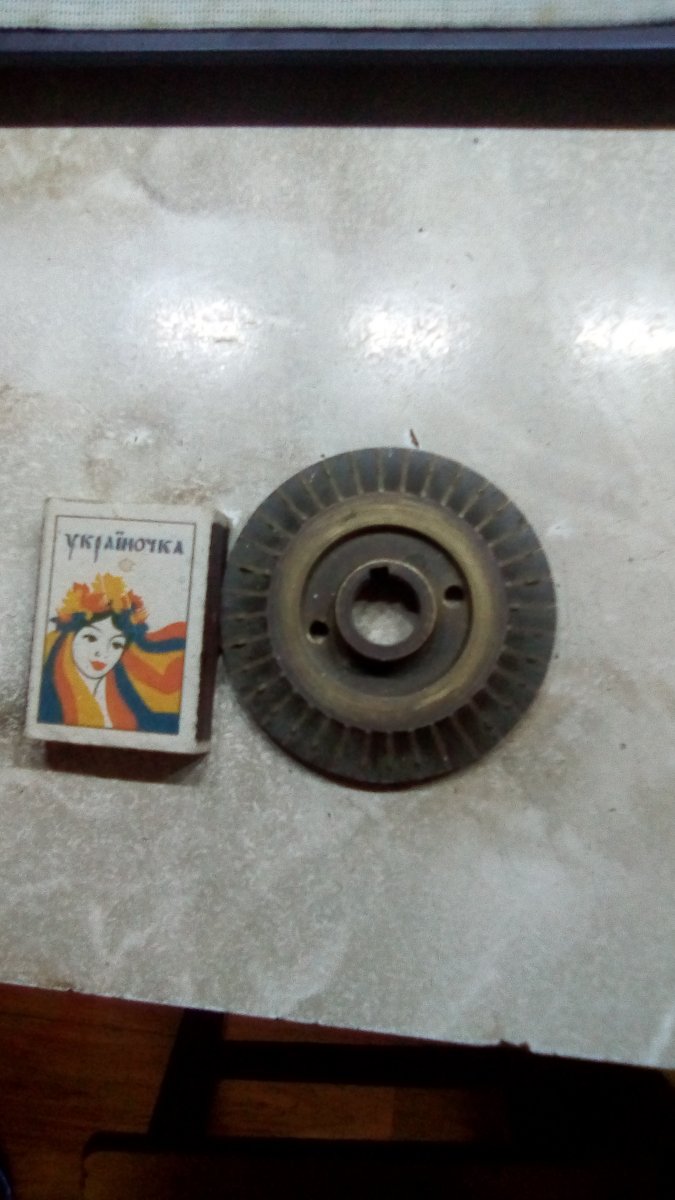

yar99 1 029 Опубликовано 2 июня, 2020 2 часа назад, valemat сказал: Что это? Гребенка? Труба так называется . 2 часа назад, ZAN57 сказал: Тогда объяснимо: 1. У тебя роль ГА играет сама система трубопроводов- полипропилен имеет К расширения до 0,6% на 1Ати. До предела текучести чуть увеличивается. Причем это упругая составляющая в упруго- пластичной деформации. По русски- у тебя трубопровод при давлении 4 Ати увеличивается в окружности на 2,6%, а значит в объеме примерно на 6,5%. 2. При начальном объеме труб (даже без разводки) у тебя в трубах примерно 8л. А во всей системе наверное не меньше ведра. Под давлением увеличится на 0,5л. Мелочь но приятно... Эти 0,5л и есть гадроаккум, поэтому толчок и снижается, и насос стартует не мгновенно при открытии крана, а чз 2-3 сек. А если бы было мягким шлангом в скважине, то буфер был бы уже пара литров. Но этого всё равно мало, надо ГА (рессивер), хотя бы на 24-35л за пару тысяч, дольше всё прослужит. У меня сосед сделал сам простейший ГА на 120л из бочки с обручами и камеры от Урала. 3. Насос у тебя стартует в крайне жестких условиях. При давлении 3Ати на датчике автоматики, на обратном клапане получается 5-5,5 Ати (или схема не верна, не правильно понята). Значит, чтобы открыть клапан и начать нагнетать в момент старта, насос должен качать не менее 5,5- 6 АТи... Это адский труд. Если бы был свободный выход на конце трубопровода в бак, ему надо было бы стартовать и качать всего 3Ати. Ток замерял не более 6-7 ампер пусковой , рабочий около 4х , мощность насоса 900 ватт. Поделиться сообщением Ссылка на сообщение Поделиться на другие сайты
ZAN57 3 542 Опубликовано 2 июня, 2020 Ну так он и в рабочем состоянии упирается, аж пузыри из носа лезут- качать 5-6 Ати. Пожалей его, поставь безнапорный бак, а из него уж АНС. Поделиться сообщением Ссылка на сообщение Поделиться на другие сайты
yar99 1 029 Опубликовано 2 июня, 2020 11 минут назад, ZAN57 сказал: Ну так он и в рабочем состоянии упирается, аж пузыри из носа лезут- качать 5-6 Ати. Пожалей его, поставь безнапорный бак, а из него уж АНС. Вот такая крыльчатка стоит , эта сломанная с другого насоса такого же. 10 лет терпит , это нормальный ток для его , мерил в доме , а до ого еще более 100 кабеля. Поделиться сообщением Ссылка на сообщение Поделиться на другие сайты

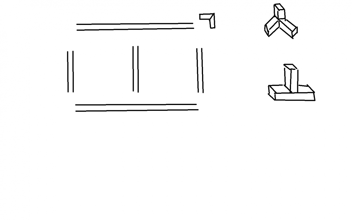

вилли 986 Опубликовано 2 июня, 2020 Планирую беседку поставить.На пруду.Трубы вколочены крепко,по опыту прошлой беседки,держат отлично,но доски сгнили.Сейчас основание сделаю из круглых труб,т.к. есть 76-я труба.Варить по месту геморно,поэтому хочу тройниками соединить торцы,и отводами закрепить вертикальный брус...а может и трубу пущу,но это лишнее помоему.Вобщем все эти соединения сварю в условиях цеха из подходящей квадратной трубы,чтоб круглая пролезла.Это я сумею)))Останется по месту сверлить и соединять болтами,что тоже не так ответственно,по сравнению со сваркой. Не нашел никаких подобных примеров,видимо я первый.Жосткой будет такая конструкция ?Болтами вдоль и поперек все прикручу,насквозь... Поделиться сообщением Ссылка на сообщение Поделиться на другие сайты
Татарин 7 696 Опубликовано 2 июня, 2020 (изменено) Если по два болта всадишь,то это будет удерживать конструкцию от раскачивания. Изменено 2 июня, 2020 пользователем Татарин Поделиться сообщением Ссылка на сообщение Поделиться на другие сайты

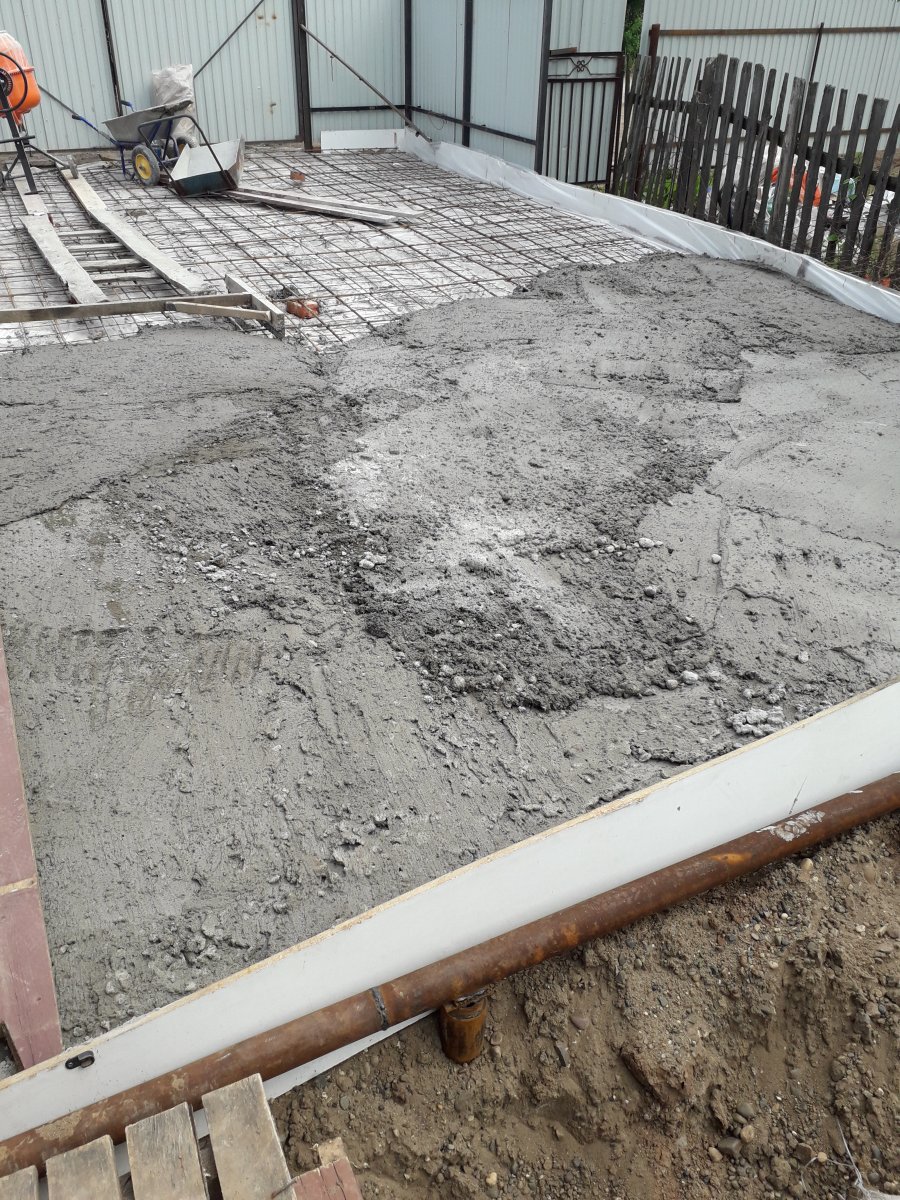

rusgg 4 003 Опубликовано 4 июня, 2020 Заливаю плиту под гараж,чета она такая не красивая. Говорят воды надо больше,но это же ослабит бетон? А можно потом жидким сверху полирнуть? Поделиться сообщением Ссылка на сообщение Поделиться на другие сайты
Toyota007 2 891 Опубликовано 4 июня, 2020 @rusgg Он должен быть как жидкая сметана,а не как глина.Вода из бетона все равно вся уйдет.По этому количество воды бетону не делает хуже.Главное,что бы составляющая пропорция цемента к песку была правильная. 2 Поделиться сообщением Ссылка на сообщение Поделиться на другие сайты
БРОДЯГА74 5 812 Опубликовано 4 июня, 2020 5 минут назад, rusgg сказал: Говорят воды надо больше,но это же ослабит бетон? Либо добавить пластификатор...при том же количестве воды, будет гораздо лучше ровнятся. 7 минут назад, rusgg сказал: А можно потом жидким сверху полирнуть? Лучше и не так геморойно, финишкой пролить....только сейчас старайся горизонт держать. 1 минуту назад, Toyota007 сказал: количество воды бетону не делает хуже. Чем меньше воды, тем больше прочность. 2 Поделиться сообщением Ссылка на сообщение Поделиться на другие сайты
Toyota007 2 891 Опубликовано 4 июня, 2020 3 минуты назад, БРОДЯГА74 сказал: Чем меньше воды, тем больше прочность. Я все заливаю жидким.Проблем не было.Бывает в плоть до густой воды.Так лучше все проливается внутрях. 1 Поделиться сообщением Ссылка на сообщение Поделиться на другие сайты
БРОДЯГА74 5 812 Опубликовано 4 июня, 2020 (изменено) 2 минуты назад, Toyota007 сказал: Я все заливаю жидким.Проблем не было.Бывает в плоть до густой воды.Так лучше все проливается внутрях. В таком случае надо увеличивать цемент , и значительно! А это большая вероятность растрескивания... Изменено 4 июня, 2020 пользователем БРОДЯГА74 Поделиться сообщением Ссылка на сообщение Поделиться на другие сайты
Toyota007 2 891 Опубликовано 4 июня, 2020 5 минут назад, БРОДЯГА74 сказал: В таком случае надо увеличивать цемент , и значительно! А это большая вероятность растрескивания... Согласен,цемента всегда больше кладу. Поделиться сообщением Ссылка на сообщение Поделиться на другие сайты
БРОДЯГА74 5 812 Опубликовано 4 июня, 2020 (изменено) 5 минут назад, Toyota007 сказал: Согласен,цемента всегда больше кладу. Я тоже. почти так, но это не правельно, и на фундаменте рисковать не стал бы..причем армирование слабенькое. Изменено 4 июня, 2020 пользователем БРОДЯГА74 Поделиться сообщением Ссылка на сообщение Поделиться на другие сайты
Alex030569 6 964 Опубликовано 4 июня, 2020 (изменено) 50 минут назад, rusgg сказал: Заливаю плиту под гараж,чета она такая не красивая. Говорят воды надо больше,но это же ослабит бетон? А можно потом жидким сверху полирнуть? Если бы использовал виброрейку,то сверху бы было всё красиво и ровно.Но заливаешь из бетономешалки,т.е. кусками.Тогда надо ровнять обычной палкой,правилом.При совершении движений вправо-влево,сверху будет выступать жидкий бетон.Переусердствовать то же нельзя. И ещё.За один день не зальешь,тогда я бы накрывал последние замесы обязательно пленкой.Другими словами,монолитность должна быть,вчерашнее с сегодняшним должно хорошо схватываться.При высыхании вчерашнего,такого монолита уже не будет. Да,вибратор(не рейка) обязателен при заливке таких ответственных изделий. Изменено 4 июня, 2020 пользователем Alex030569 1 Поделиться сообщением Ссылка на сообщение Поделиться на другие сайты

колобок 7 167 Опубликовано 4 июня, 2020 5 часов назад, rusgg сказал: Заливаю плиту под гараж,чета она такая не красивая. Надо было разделить на полосы метра по 2 Поделиться сообщением Ссылка на сообщение Поделиться на другие сайты
