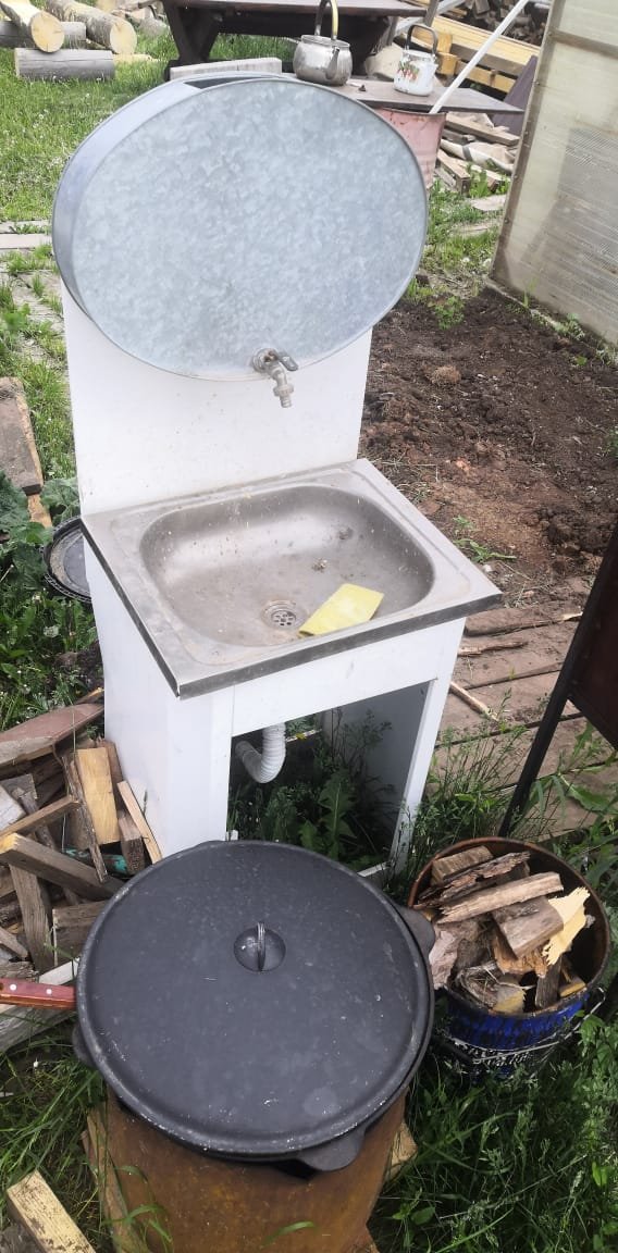

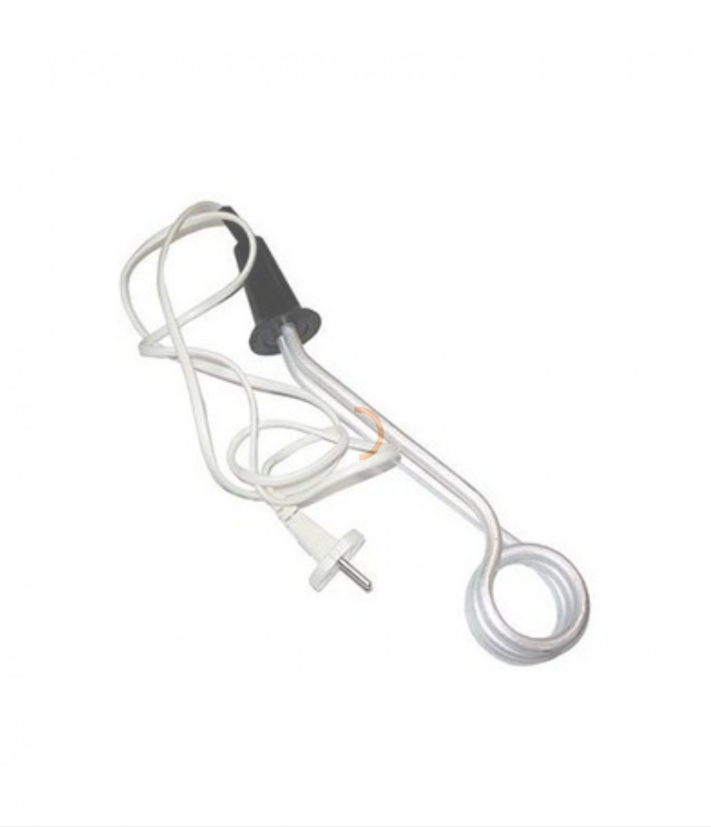

Alex030569 6 783 Опубликовано 4 июня, 2020 4 минуты назад, колобок сказал: это ж пол,а не УШП Об этом мы узнали позже. Да и до ушп ей далеко. Как в таком рукомойнике сделать подогрев воды электрический.Что бы отключался сам.Может через реле времени? Есть кипятильник большой,вроде на 1,2 кВт. Поделиться сообщением Ссылка на сообщение Поделиться на другие сайты

колобок 7 167 Опубликовано 4 июня, 2020 @Alex030569 его утеплять надо,иначе улицу греть будешь Поделиться сообщением Ссылка на сообщение Поделиться на другие сайты

Alex030569 6 783 Опубликовано 4 июня, 2020 Только что, колобок сказал: @Alex030569 его утеплять надо,иначе улицу греть будешь Что и летом? Это же летняя рукомойка.Жена жалуется на холодную воду. Без утепления вода сама нагревается в солнечную погоду.Но лето то пока дождливое. Поделиться сообщением Ссылка на сообщение Поделиться на другие сайты

колобок 7 167 Опубликовано 4 июня, 2020 1 минуту назад, Alex030569 сказал: Что и летом? ну либо не утеплять и греть улицу(пока лета нет) Поделиться сообщением Ссылка на сообщение Поделиться на другие сайты

Alex030569 6 783 Опубликовано 4 июня, 2020 Только что, колобок сказал: ну либо не утеплять и греть улицу(пока лета нет) Это уже второстепенный вопрос.На первом месте стоит,как нагреть.Только что бы отключалось само.А то включит и убежит куда нибудь. Поделиться сообщением Ссылка на сообщение Поделиться на другие сайты

колобок 7 167 Опубликовано 4 июня, 2020 2 часа назад, Alex030569 сказал: .А то включит и убежит куда нибудь. кипятишь чайник,выливаешь в бачок,и моешь(пока не наступил лето) Поделиться сообщением Ссылка на сообщение Поделиться на другие сайты
rusgg 4 003 Опубликовано 5 июня, 2020 В идеале поставить проточный нагреватель Поделиться сообщением Ссылка на сообщение Поделиться на другие сайты

rusgg 4 003 Опубликовано 5 июня, 2020 Например подогрев мотора на 220 Поделиться сообщением Ссылка на сообщение Поделиться на другие сайты
ZAN57 3 533 Опубликовано 5 июня, 2020 (изменено) 1 час назад, rusgg сказал: Например подогрев мотора на 220 Во- во... автокотлы на 1-2квт, есть и с термореле. Но он стоит 2-4тр, ради рукомойника??? Но есть и другой путь- не обязательно искать дорогой ТЭН с термореле, тем более все они на 90-98С, зачем тебе столько? Разумнее взять домашнее термореле на воздух, они регулируемые +10+40С. У меня такой дома валяется, иногда пользуюсь весной в теплице. Если снять корпус, повернуть начальное положение колёсика на биметаллической пружине, то пределы меняются, скажем от +2+30С- для теплицы, сую туда на ночь тепловент и калорифер. Если ночью резко похолодало- включится. А тебе как раз- прижать спиной к стенке умывальника, будет сам включаться и выключаться... Если настроить на +30С, то будет поддерживать в емкости +40С где нибудь... Второй вариант- у меня в электрокотле стоит датчик с пределами регулировки +40+95С. То что надо- коробочка, а от неё капиллярная трубка идет, наматываается или прижимается к поверхности котла. Есть и другие варианты- на биметалле к стенке котла. Продаются думаю в магазинах сантехники, на стройрынках... Третий вариант- практически на всех современных тепловентах, даже дешовках, стоят термореле на датчике потока воздуха- простейший выключатель на биметалле, а колесико выведено на панель. Берешь со сгоревшего китайского тепловента за 500р, суешь в пластиковую коробочку и прижимаешь к стенке умывальника. Четвертый вариант- продаются розетки, в виде обычного тройника или одинарные, где по кругу выставляешь часы и минуты- типа реле времени. У меня коллега в Мск такой использовал в пустой квартире как отпугиватель воров- свет включался скажем в 6 вечера, горел до 8, потом тух, потом снова зажигался в 20-30, потом тух в 23-00. "Эффект присутствия"... Такой мона настроить на выключение чз 5 минут, или просто включаться будет сам в заданное время на 5-10 минут... Как фантазия подскажет... Первые варианты на термореле чем хороши- можно настроить температурный диапазон для включения/отключения и даже самому включать не нуна... сам будет поддерживать темпрач. Изменено 5 июня, 2020 пользователем ZAN57 1 Поделиться сообщением Ссылка на сообщение Поделиться на другие сайты
