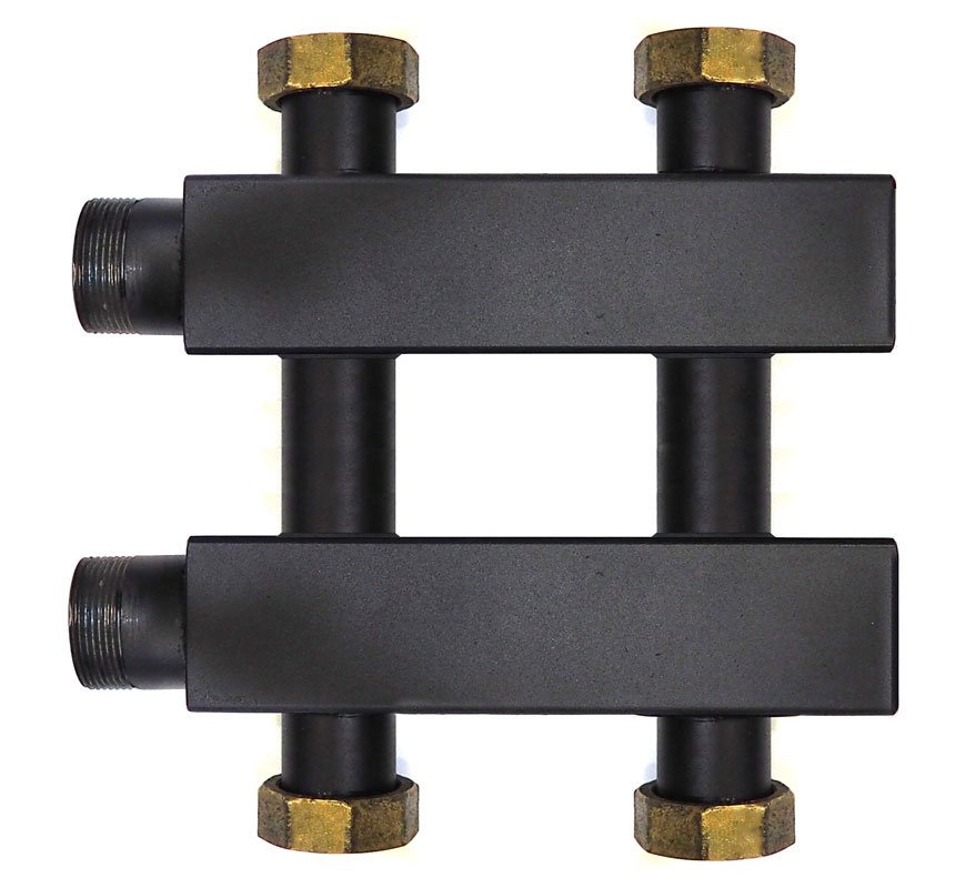

rusgg 4 002 Опубликовано 10 июня, 2020 Вот пятно и есть засохшие всякой всякоты. Второй пузырь уже второе пятно сделает,чуть выше. Потом будет сталактит или сталагмат 4 минуты назад, Татарин сказал: Ну так и как с этими пузырями бороться? Видится ,уменьшать скорость нагрева, и увеличивать циркуляцию в этой зоне. Давление надо побольше. Циркуляцию в котле увеличивает такая приблуда Точнее не увеличивает ,а снимает нагрузку с циркуляционого насоса котла,и он гоняет жидкость со всей дури по котлу. Поделиться сообщением Ссылка на сообщение Поделиться на другие сайты
