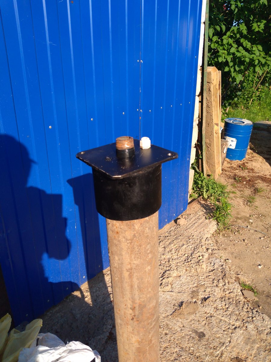

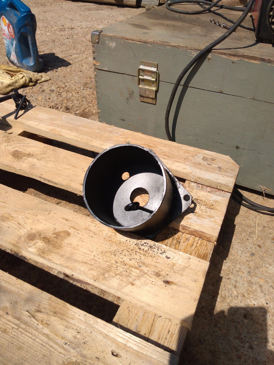

valemat 1 778 Опубликовано 16 июня, 2020 Изготовил оголовник. 2 Поделиться сообщением Ссылка на сообщение Поделиться на другие сайты

БРОДЯГА74 5 703 Опубликовано 16 июня, 2020 @valemat У тебя чего, пластик из земли торчит?. Поделиться сообщением Ссылка на сообщение Поделиться на другие сайты
valemat 1 778 Опубликовано 16 июня, 2020 34 минуты назад, БРОДЯГА74 сказал: @valemat У тебя чего, пластик из земли торчит?. Металл 110 мм Поделиться сообщением Ссылка на сообщение Поделиться на другие сайты
БРОДЯГА74 5 703 Опубликовано 16 июня, 2020 21 минуту назад, valemat сказал: Металл 110 мм Зачем столько железа? Как ты эту конструкцию сделаеш герметичной? Поделиться сообщением Ссылка на сообщение Поделиться на другие сайты
valemat 1 778 Опубликовано 16 июня, 2020 (изменено) Пока не решил как загерметизированы колпак на скважине. Может герметиком залью. Изменено 16 июня, 2020 пользователем valemat Поделиться сообщением Ссылка на сообщение Поделиться на другие сайты
БРОДЯГА74 5 703 Опубликовано 16 июня, 2020 (изменено) @valemat А надо было всего 2 пластины, одну приварить к трубе наглухо, второй закрыть через резиновое кольцо на 6 болтов. -одна с отверстием 110мм , вторая 32мм штуцер по центру и 8мм под провод. Изменено 16 июня, 2020 пользователем БРОДЯГА74 Поделиться сообщением Ссылка на сообщение Поделиться на другие сайты
valemat 1 778 Опубликовано 16 июня, 2020 40 минут назад, БРОДЯГА74 сказал: @valemat А надо было всего 2 пластины, одну приварить к трубе наглухо, второй закрыть через резиновое кольцо на 6 болтов. -одна с отверстием 110мм , вторая 32мм штуцер по центру и 8мм под провод. Спасибо теперь поздно. Да и варить надо было на месте, а так я дома приготовил. Может быть еще и придется переделать буду теперь знать как. Поделиться сообщением Ссылка на сообщение Поделиться на другие сайты
rusgg 4 003 Опубликовано 17 июня, 2020 Камеру сверху надень и хомуты А зачем там герметичность? Сверху вода точно не попадёт. Поделиться сообщением Ссылка на сообщение Поделиться на другие сайты
БРОДЯГА74 5 703 Опубликовано 17 июня, 2020 2 часа назад, rusgg сказал: Камеру сверху надень и хомуты А зачем там герметичность? Сверху вода точно не попадёт. Насколько помню , планируется кессон , весной может грязь вся с кессона туда уйти. Поделиться сообщением Ссылка на сообщение Поделиться на другие сайты
