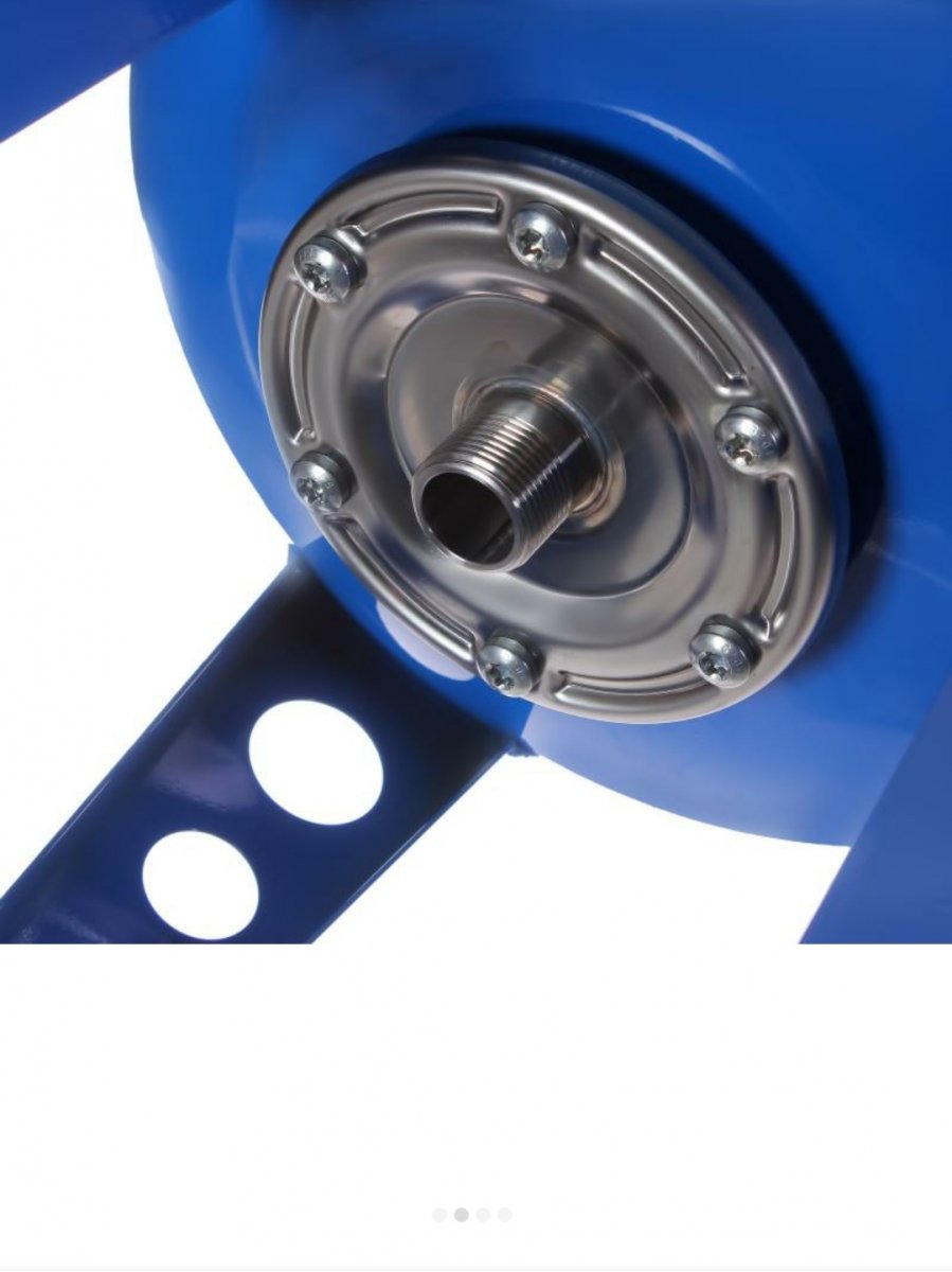

колобок 7 167 Опубликовано 22 июня, 2020 2 часа назад, Alex030569 сказал: полупропиленом полИпропилен 2 часа назад, Alex030569 сказал: Куплен гидро аккумулятор на 50 литров. фланец железный или пластик? железные гниют быстро Поделиться сообщением Ссылка на сообщение Поделиться на другие сайты
Alex030569 6 782 Опубликовано 22 июня, 2020 (изменено) 23 минуты назад, колобок сказал: фланец железный или пластик? железные гниют быстро Нержавейка. Изменено 22 июня, 2020 пользователем Alex030569 Поделиться сообщением Ссылка на сообщение Поделиться на другие сайты
колобок 7 167 Опубликовано 22 июня, 2020 4 минуты назад, Alex030569 сказал: Нержавейка. о как,нержавейки я ещё не видел Поделиться сообщением Ссылка на сообщение Поделиться на другие сайты

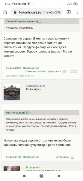

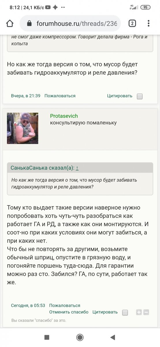

Alex030569 6 782 Опубликовано 23 июня, 2020 На ФХ советуют фильтр ставить после автоматики и ГА. 2 часа назад, БРОДЯГА74 сказал: В гидробаке скопится столько грязи, лопатой выгребать придется.. У тебя такая плохая вода? У меня без фильтров в бочке вода в бане(постоянно берём от туда,доливаем)-ни какого осадка нет. Поделиться сообщением Ссылка на сообщение Поделиться на другие сайты

Alex030569 6 782 Опубликовано 24 июня, 2020 Поделиться сообщением Ссылка на сообщение Поделиться на другие сайты
rusgg 4 003 Опубликовано 24 июня, 2020 То есть кран открыл вода не течет , подумал типа наверное воду отключили в колодце. Я часто видел грязные фильтры у тёщи и родителей. Но чтобы на глухо, никогда не менял из за слабого напора. Не ужели можно пользоваться до такой степени? Фильтр угольный для питьевой меняю из за слабого напора, ион раз в пол года,по дну на чайнике. Поделиться сообщением Ссылка на сообщение Поделиться на другие сайты
Alex030569 6 782 Опубликовано 24 июня, 2020 11 минут назад, rusgg сказал: То есть кран открыл вода не течет , подумал типа наверное воду отключили в колодце. Я часто видел грязные фильтры у тёщи и родителей. Но чтобы на глухо, никогда не менял из за слабого напора. Не ужели можно пользоваться до такой степени? Фильтр угольный для питьевой меняю из за слабого напора, ион раз в пол года,по дну на чайнике. Вода течет,но достичь верхнего порога в 2,8 АТМ не может.Поэтому реле давления не срабатывает и насос гоняет. Поделиться сообщением Ссылка на сообщение Поделиться на другие сайты
rusgg 4 003 Опубликовано 24 июня, 2020 Как это может произойти есть теоретические предположения? Наверное такие устройства типа толчка или стиральной машины. Но это же не один день ,даже больше недели будет напрягать напор. 2 минуты назад, Alex030569 сказал: Вода течет,но достичь верхнего порога в 2,8 АТМ не может.Поэтому реле давления не срабатывает и насос гоняет. Так не бывает. 2 Поделиться сообщением Ссылка на сообщение Поделиться на другие сайты

Alex030569 6 782 Опубликовано 24 июня, 2020 @rusgg для чего фильтр до автоматики? Поделиться сообщением Ссылка на сообщение Поделиться на другие сайты
rusgg 4 003 Опубликовано 24 июня, 2020 Давление в га лучше делать среднее между давлением включения и выключения насоса. Это чтобы насос часто не включался. Например 1.5 -2,8 среднее 2.15 2 минуты назад, Alex030569 сказал: @rusgg для чего фильтр до автоматики? Абсолютно не для чего,я пытаюсь объяснить что нету разницы. Поделиться сообщением Ссылка на сообщение Поделиться на другие сайты
