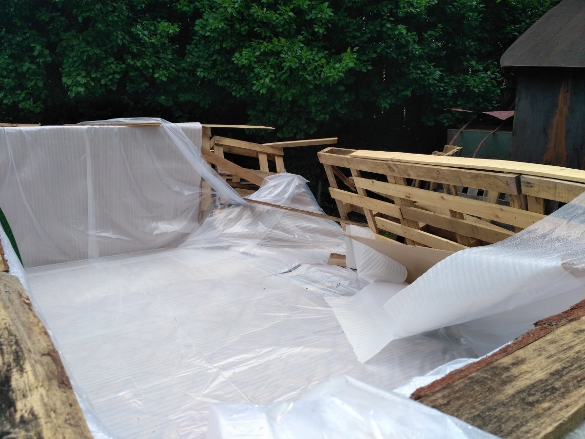

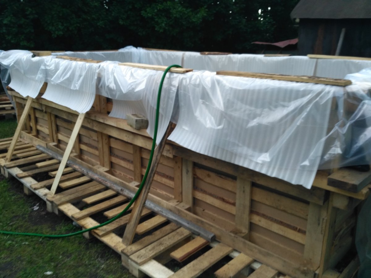

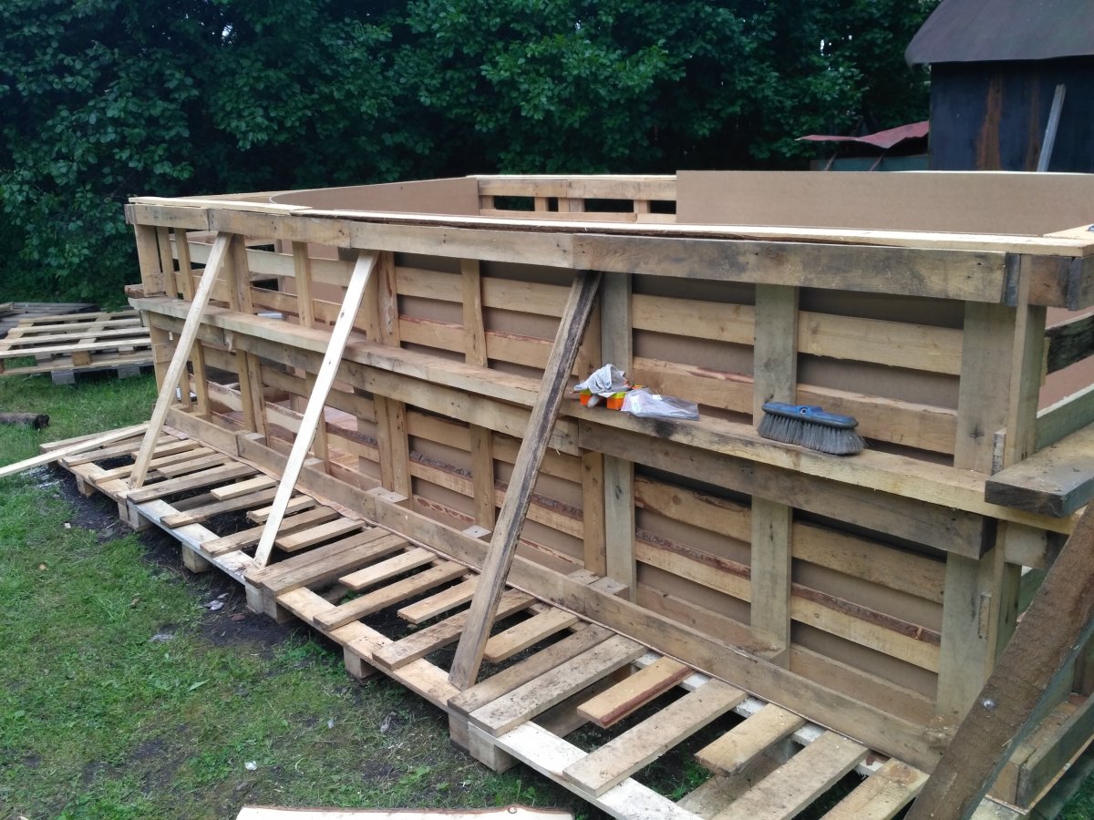

Дмитрий 1 290 Опубликовано 11 июля, 2020 17 часов назад, yar99 сказал: Между первым и вторым рядом доску плашмя втулить , монолит сто пудов получился бы. а лестницу обмотать пупыркой та что в воде Да так и решили сделать пустили по кругу доску 150х50мм теперь уж точно не должно поравать его также сделали распорки перестал почти шататься верх.. Сегодня привезли пленку чет она на как у нас продается 100мкм вроде не отличается.. (( также решили все таки укрыть внутри все стены подложкой для ламината 3мм на всякий случай.. Вот так все с час выглядит 1 Поделиться сообщением Ссылка на сообщение Поделиться на другие сайты

Дмитрий 1 290 Опубликовано 11 июля, 2020 Процесс идет все уложили и заливаем уже см 20-30 надо отдельную тему создать может кому потом пригодится 5 Поделиться сообщением Ссылка на сообщение Поделиться на другие сайты
PanDiman 1 850 Опубликовано 11 июля, 2020 (изменено) 23 минуты назад, Дмитрий сказал: Процесс идет все уложили и заливаем уже см 20-30 надо отдельную тему создать может кому потом пригодится Как обслуживать его будешь ? Не высоковат для детей ? Изменено 11 июля, 2020 пользователем PanDiman Поделиться сообщением Ссылка на сообщение Поделиться на другие сайты
Дмитрий 1 290 Опубликовано 11 июля, 2020 5 минут назад, PanDiman сказал: Как обслуживать его будешь ? Не высоковат для детей ? об этом ещё не думал, а что там входит в обслуживание? поверхностную грязь убрать можно сачком, или купить фильтр/насос в ленте вроде по 1-1.5тр были, с час хотя бы набрать, что бы не порвало его нагреть да пару раз искупаться, а там уже думать, химии и очистке по погоде ближайшую неделю более 20г подниматься не будет (( ребенку уже 12 лет ростом 160см )) Поделиться сообщением Ссылка на сообщение Поделиться на другие сайты

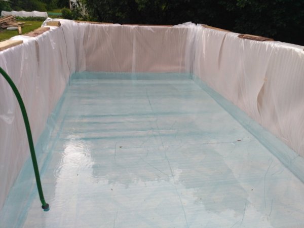

Дмитрий 1 290 Опубликовано 12 июля, 2020 Не выдержал в общем такой бассейн при уровне воды в 1м разорвало его, аж дом тряхнуло.. Лопнула доска 150х50 которая плашмя лежала, брусок который подпирал поддоны снизу срезало саморезы и отлетел.. Сегодня хотели переделать на меньший размер то есть 2х2 поддона, вернее переделали, уже пленку устелили, но не заметили небольшую дырку и потек. Теперь думаю получится или нет дырку заделать? больше покупать в эту затею не чего не хочется, нужно было брать когда у нас в ленте по скидке продавался за 16тр каркасный 4.2м в диаметре и глубиной 1.2 с насосом и лестницей с час такие по 30-35тр продают в общем жалею что не взял тогда. Поделиться сообщением Ссылка на сообщение Поделиться на другие сайты

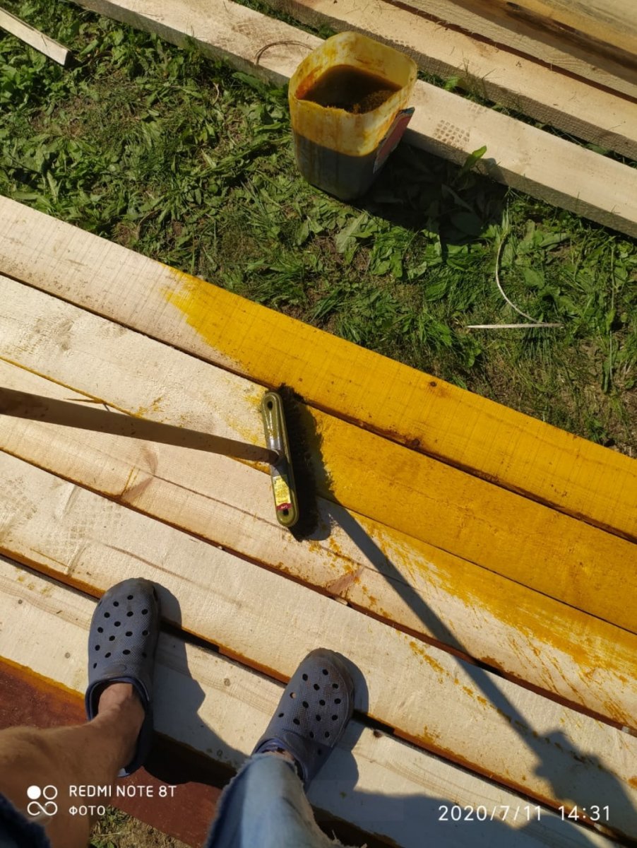

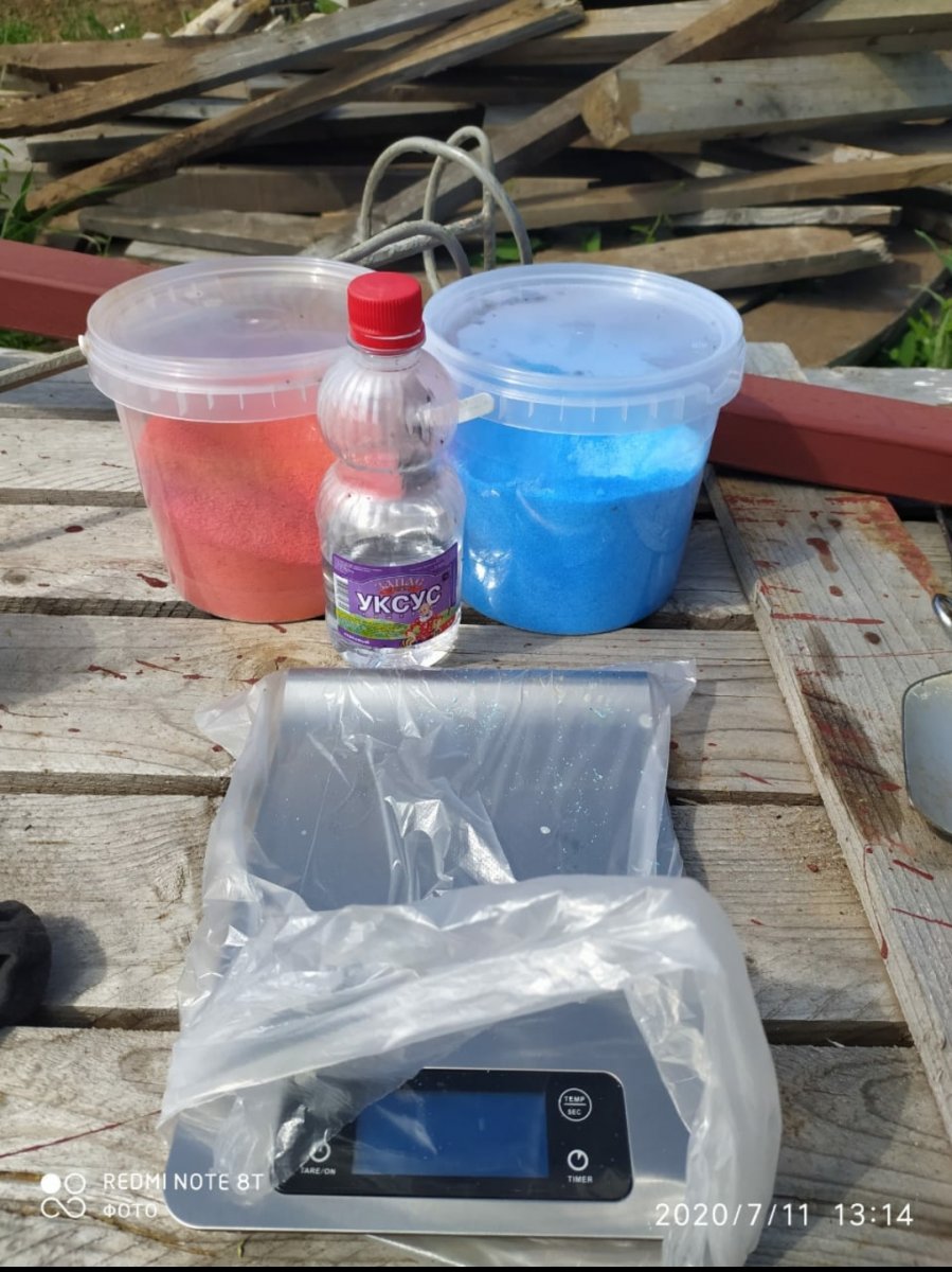

Alex030569 6 964 Опубликовано 13 июля, 2020 В субботу сделал самодельный антисептик из бихромата натрия,медного купороса и уксуса.Обработал все доски.Как утверждают это лучше чем всякие неомиды неизвестно из чего сделаны. Цвет сначала жёлтый,потом от ультра фиалета темно-зеленый. 4 Поделиться сообщением Ссылка на сообщение Поделиться на другие сайты

Татарин 7 696 Опубликовано 13 июля, 2020 10 часов назад, Alex030569 сказал: В субботу сделал самодельный антисептик из бихромата натрия,медного купороса и уксуса.Обработал все доски.Как утверждают это лучше чем всякие неомиды неизвестно из чего сделаны. Такой-же эффект от Сенежа.Тоже сначало жёлтые, потом как зеленеют. Саня, смотрю обвязка у тебя из набора доски сделана.Чем скреплял? Склеивал и на саморезы или просто на саморезы? Поделиться сообщением Ссылка на сообщение Поделиться на другие сайты
PanDiman 1 850 Опубликовано 13 июля, 2020 (изменено) 10 часов назад, Alex030569 сказал: В субботу сделал самодельный антисептик из бихромата натрия,медного купороса и уксуса.Обработал все доски.Как утверждают это лучше чем всякие неомиды неизвестно из чего сделаны. Цвет сначала жёлтый,потом от ультра фиалета темно-зеленый. От неомида такой же эффект ! Что по деньгам вышло (на один куб дерева например )? https://photos.app.goo.gl/bVp8zQpvUxUBAUUz6 Изменено 13 июля, 2020 пользователем PanDiman Поделиться сообщением Ссылка на сообщение Поделиться на другие сайты
Alex030569 6 964 Опубликовано 13 июля, 2020 6 минут назад, PanDiman сказал: От неомида такой же эффект ! Что по деньгам вышло (на один куб дерева например )? https://photos.app.goo.gl/bVp8zQpvUxUBAUUz6 1 Поделиться сообщением Ссылка на сообщение Поделиться на другие сайты
Alex030569 6 964 Опубликовано 13 июля, 2020 @PanDiman у меня получилось бы 50 литров за 1800 руб,если бы использовал весь купленный порошок.Готовый неомид продают,например в магазине Леруа 5 литров за 1200 руб.Да и что там продают? Может просто медный купорос. Поделиться сообщением Ссылка на сообщение Поделиться на другие сайты
PanDiman 1 850 Опубликовано 13 июля, 2020 1 час назад, Alex030569 сказал: @PanDiman у меня получилось бы 50 литров за 1800 руб,если бы использовал весь купленный порошок.Готовый неомид продают,например в магазине Леруа 5 литров за 1200 руб.Да и что там продают? Может просто медный купорос. он концентрат и разводится 1 к 9 (https://www.obi.ru/ognebiozashita/antiseptik-konservant-neomid-nevymyvaemyi-5-kg/p/2722114)! Но все равно дороже неомид выходит Поделиться сообщением Ссылка на сообщение Поделиться на другие сайты
