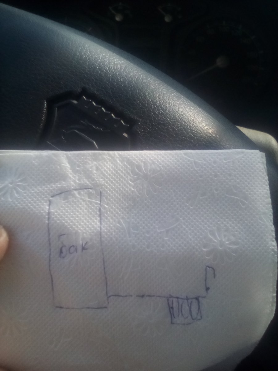

44 Алексей 44 46 Опубликовано 16 сентября, 2020 Мужики подскажите какой насос на 220 в поставить, самотёком вода не течет через фильтры Аквафор. По гуглил ничего не нашёл Поделиться сообщением Ссылка на сообщение Поделиться на другие сайты
БРОДЯГА74 5 812 Опубликовано 16 сентября, 2020 (изменено) @44 Алексей 44 Только насосную станцию..)) Или подать воздух в бак, и поддерживать давление! Как вариант. Изменено 16 сентября, 2020 пользователем БРОДЯГА74 Поделиться сообщением Ссылка на сообщение Поделиться на другие сайты
Toyota007 2 891 Опубликовано 16 сентября, 2020 @44 Алексей 44 Тут маломощный насос нужен.От стиральной машины на слив думаю подойдет.Еще варианты на али экспресс есть маломощные насосы мембранные по типу такого.Но они на 12-24В.Блок питания еще нужен.Зато должны сами от повышения давления отключатся. 1 Поделиться сообщением Ссылка на сообщение Поделиться на другие сайты
valemat 1 885 Опубликовано 16 сентября, 2020 А от печки газелевский не подойдёт? Поделиться сообщением Ссылка на сообщение Поделиться на другие сайты
Toyota007 2 891 Опубликовано 16 сентября, 2020 Только что, valemat сказал: А от печки газелевский не подойдёт? думаю подойдет,опять нужен блок питания. Поделиться сообщением Ссылка на сообщение Поделиться на другие сайты
БРОДЯГА74 5 812 Опубликовано 16 сентября, 2020 Только что, Toyota007 сказал: думаю подойдет,опять нужен блок питания. И блок управления... Поделиться сообщением Ссылка на сообщение Поделиться на другие сайты
44 Алексей 44 46 Опубликовано 16 сентября, 2020 Насосная станция стоит на скважину, а это отдельная на питьевую воду. Стиральная машина сломанная есть , спасибо разберу посмотрю как приколхозить Поделиться сообщением Ссылка на сообщение Поделиться на другие сайты
valemat 1 885 Опубликовано 16 сентября, 2020 1 минуту назад, Toyota007 сказал: думаю подойдет,опять нужен блок питания. В наше время их на любой вкус. Поделиться сообщением Ссылка на сообщение Поделиться на другие сайты
Toyota007 2 891 Опубликовано 16 сентября, 2020 1 минуту назад, БРОДЯГА74 сказал: И блок управления... можно и кнопкой обойтись,открыл кран,нажал кнопу и потекло. Поделиться сообщением Ссылка на сообщение Поделиться на другие сайты
БРОДЯГА74 5 812 Опубликовано 16 сентября, 2020 Только что, Toyota007 сказал: можно и кнопкой обойтись,открыл кран,нажал кнопу и потекло. Как вариант, привычной педалью..... Поделиться сообщением Ссылка на сообщение Поделиться на другие сайты
44 Алексей 44 46 Опубликовано 16 сентября, 2020 Да там блок питания надо, я уже думал от печки, а от стиралка тупо выключатель включил налил воду, выключил не идёт вода На второй стиралка стекло разбилось, я на чермет проехал и купил стекло на вес чёрного металла, так и завтра заеду, насос сниму, цена будет рублей 50, только снимать самому надо))) 1 Поделиться сообщением Ссылка на сообщение Поделиться на другие сайты
