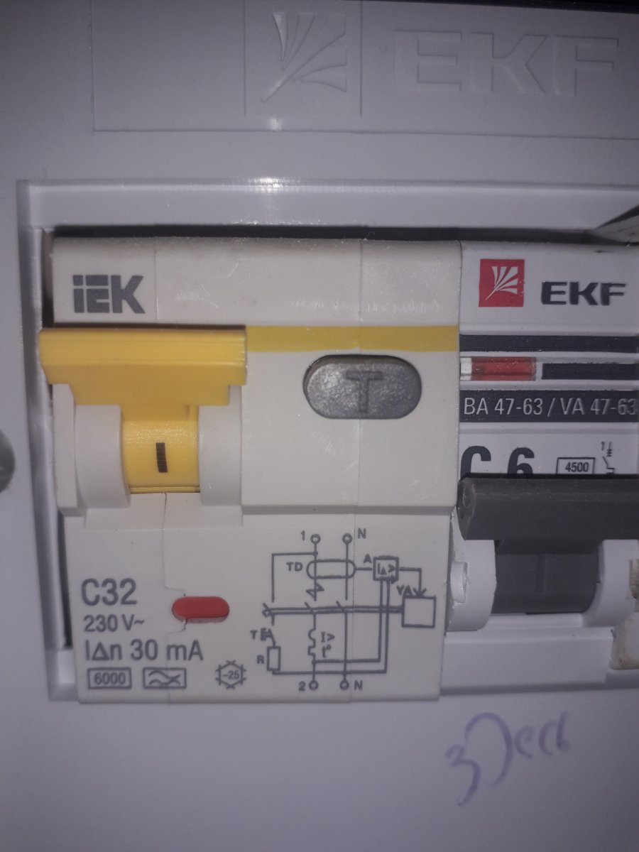

Alex030569 6 963 Опубликовано 4 октября, 2020 5 минут назад, rusgg сказал: Дифференциальный я проверял пальцами,срабатывает. Кнопка ТЕСТ отключает.Но вот на утечку через меня не срабатывает.И ещё трещит,когда эл.котел включается. Поделиться сообщением Ссылка на сообщение Поделиться на другие сайты

PanDiman 1 850 Опубликовано 6 октября, 2020 В 04.10.2020 в 20:11, Alex030569 сказал: Кнопка ТЕСТ отключает.Но вот на утечку через меня не срабатывает.И ещё трещит,когда эл.котел включается. меня название IEK смущает ! Поделиться сообщением Ссылка на сообщение Поделиться на другие сайты
