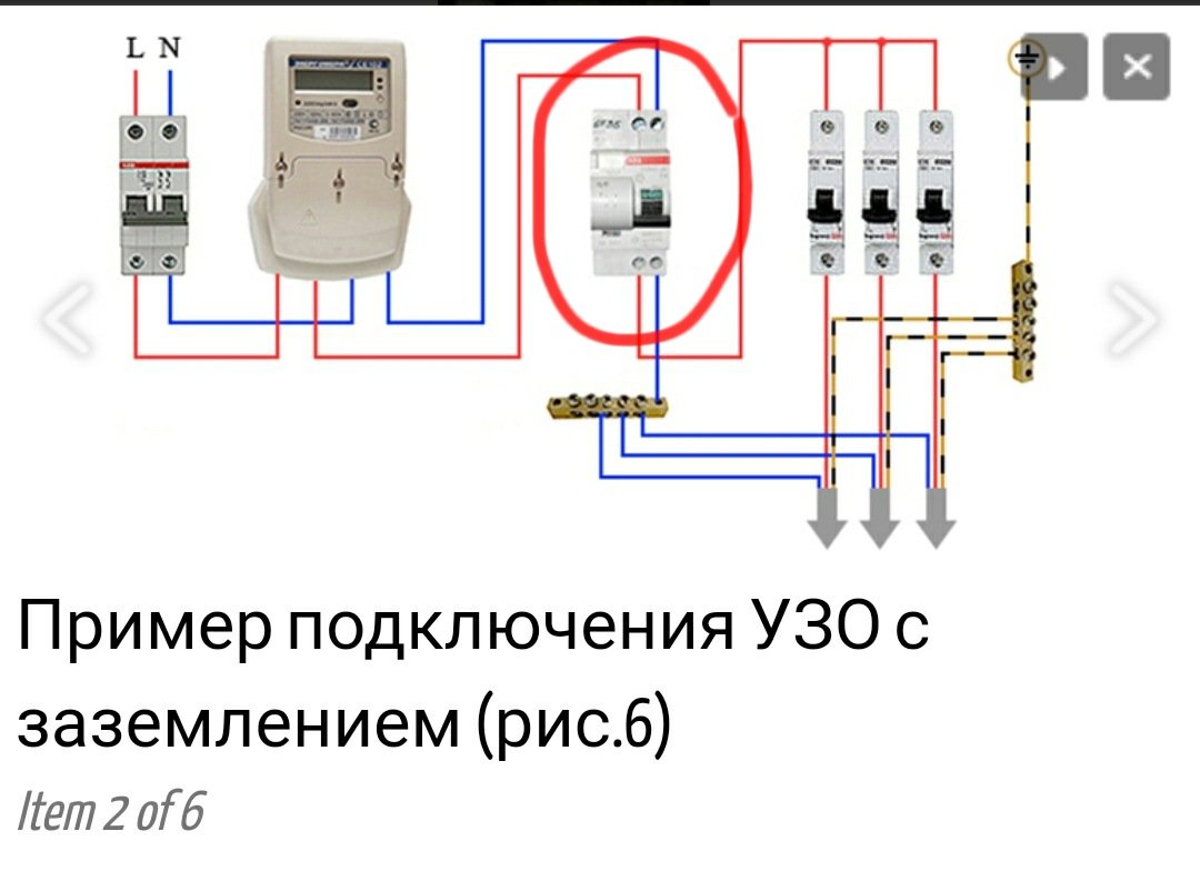

Alex030569 7 062 Опубликовано 5 ноября, 2020 Схема подключения УЗО правильная? Поделиться сообщением Ссылка на сообщение Поделиться на другие сайты
rusgg 4 003 Опубликовано 5 ноября, 2020 Да Поделиться сообщением Ссылка на сообщение Поделиться на другие сайты

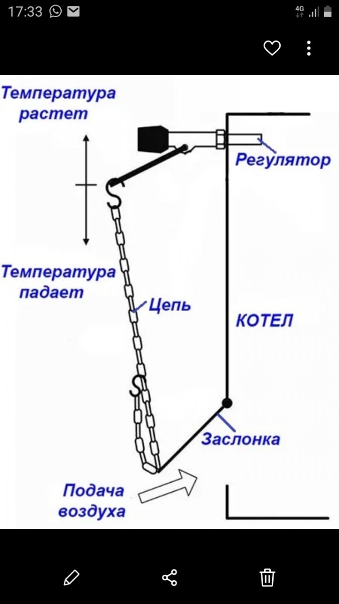

Дмитрий 1 301 Опубликовано 13 ноября, 2020 Перестал работать регулятор тяги на котле, кто нибудь ремонтировал, что там ломается, реально сделать? Поделиться сообщением Ссылка на сообщение Поделиться на другие сайты
БРОДЯГА74 5 864 Опубликовано 13 ноября, 2020 Там скорее всего термоцилиндр, они неразборные.... Поделиться сообщением Ссылка на сообщение Поделиться на другие сайты
rusgg 4 003 Опубликовано 13 ноября, 2020 Думаешь завальцовка? Разбирается по-любому. А внутри личинка похожая на от термостата Поделиться сообщением Ссылка на сообщение Поделиться на другие сайты
БРОДЯГА74 5 864 Опубликовано 13 ноября, 2020 (изменено) Думаю надо разобрать, вытащить личинку, и посмотреть...может и от термостата подойдет, не уверен конечно, здесь усилие нужно больше! Смотрю, больше и ломатся-то нечему! Еще может пружина лопнуть...но чем её поломать может? Изменено 13 ноября, 2020 пользователем БРОДЯГА74 Поделиться сообщением Ссылка на сообщение Поделиться на другие сайты
rusgg 4 003 Опубликовано 13 ноября, 2020 Пружина рычаг поднимает. Личинка опускает. Смотреть надо чего перестал делать регулятор. Может рычаг на регулятора неправильно стоять, тоже работать не будет. Поделиться сообщением Ссылка на сообщение Поделиться на другие сайты
Дмитрий 1 301 Опубликовано 13 ноября, 2020 2 часа назад, rusgg сказал: Может рычаг на регулятора неправильно стоять, тоже работать не будет. он после перегрева перестал работать или до и перегрев был вызван его поломкой.. В общем вчера котел вскипел до 127г, я полагаю, что это произошло так как насос помирает плохо прокачивает воду, они почему то на связке Котел-ТА у меня мрут ежегодно.. Сегодня обнаружил, что этот регулятор тяги нефурычит, что возможно и перегрев был вызван его поломкой+плохой работой насоса.. Буду завтра разбирать, смотреть чет новые стоят не дешево. Поделиться сообщением Ссылка на сообщение Поделиться на другие сайты
rusgg 4 003 Опубликовано 14 ноября, 2020 Может просто закисло там все. Ни разу не видел чтобы кто-то смазывал его. А смазывать нужно по-любому. Поделиться сообщением Ссылка на сообщение Поделиться на другие сайты
БРОДЯГА74 5 864 Опубликовано 14 ноября, 2020 @Дмитрий Разбереш, сам термоэлемент сфоткай, покаж....скорее всего от перегрева его давануло... Поделиться сообщением Ссылка на сообщение Поделиться на другие сайты

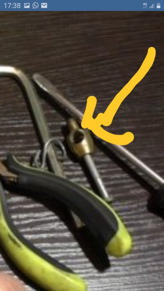

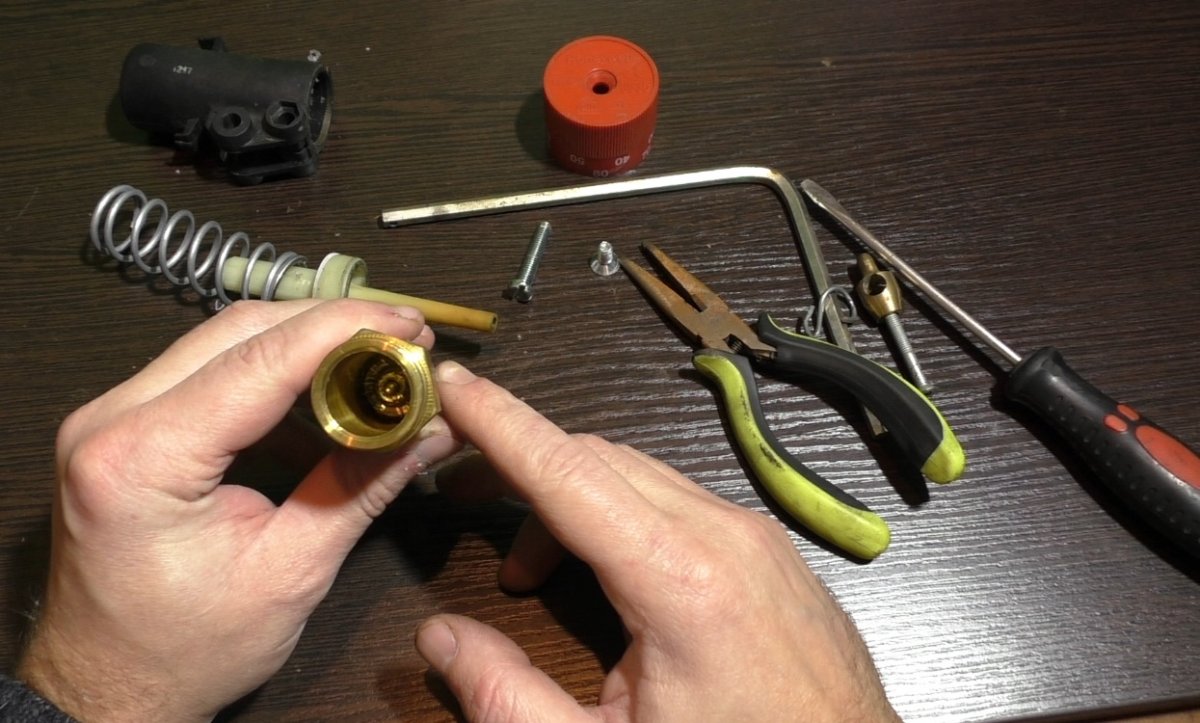

Дмитрий 1 301 Опубликовано 18 ноября, 2020 @БРОДЯГА74 термоэлемент не получилось достать не вылезает он из гильны, пробовал нагревать все равно не вылазит, ходит внутри вверх вниз примерно 5мм, но не достается. При нагреве шток выталкивает. Сам регулятор теперь не открывается на полную, то есть отрегулировал как положено, ставлю 80г на нем, закрывается полностью, котел остывает полностью, но открывает всего на пару сантиметров поддувало, раньше полностью открывал.. В общем походу при перегреве вытек из него парафин или чем там его заправляют... Придется покупать новый у нас стоит 2250р может кто на Али видел, мне что то не найти там их совсем. Поделиться сообщением Ссылка на сообщение Поделиться на другие сайты
rusgg 4 003 Опубликовано 18 ноября, 2020 Удлинить рычаг как вариант? Поделиться сообщением Ссылка на сообщение Поделиться на другие сайты
БРОДЯГА74 5 864 Опубликовано 18 ноября, 2020 (изменено) @Дмитрий Если шевелится, посмотри внимательно может кольцо стопорное все таки есть, как Рустем говорил может подойти от термостата, они везде однотипные. 8 минут назад, rusgg сказал: Удлинить рычаг как вариант? Если ход маленький, сильно удлинять надо будет.до безобразия, и если его давануло, то дальше будет давить под нагрузкой! Изменено 18 ноября, 2020 пользователем БРОДЯГА74 Поделиться сообщением Ссылка на сообщение Поделиться на другие сайты
Дмитрий 1 301 Опубликовано 18 ноября, 2020 14 минут назад, rusgg сказал: Удлинить рычаг как вариант? можно попробовать, но скорее всего если выдавило часть расширяющей жидкости то просто не хватает её для открытия дальше, при удлинении толкающего штока закрытие тогда будет не до конца скорее всего. 13 минут назад, БРОДЯГА74 сказал: Если шевелится, посмотри внимательно может кольцо стопорное все таки есть нет там его, и крутить пробовал не фига не идет. блин и по разборке этого honeywell 124 нет не чего Поделиться сообщением Ссылка на сообщение Поделиться на другие сайты
БРОДЯГА74 5 864 Опубликовано 18 ноября, 2020 2 минуты назад, Дмитрий сказал: нет там его, и крутить пробовал не фига не идет. Может завальцевали слегка, чета же его держит. Если выколупаеш есть вариант от термостата поставить..колупай все равно нерабочий, хуже уже не будет)) Поделиться сообщением Ссылка на сообщение Поделиться на другие сайты
rusgg 4 003 Опубликовано 18 ноября, 2020 (изменено) 22 минуты назад, БРОДЯГА74 сказал: Если ход маленький, сильно удлинять надо будет.до безобразия, и если его давануло, то дальше будет давить под нагрузкой Повторюсь. Пружина в регуляторе поднимает заслонки. Термостат нагреваясь давит на пружину пересиливая её и опускает заслонкк Можно вытащить шток и запихать туда парафин из термостата какого-нибудь. Изменено 18 ноября, 2020 пользователем rusgg Поделиться сообщением Ссылка на сообщение Поделиться на другие сайты
БРОДЯГА74 5 864 Опубликовано 18 ноября, 2020 @rusgg Блин, я тебя и так понимаю, если выдавило рабочую субстанцию, что там давить -то будет...там нет (почти) ничего, и сколько шток не удлинняй, только остатки выдавит! Поделиться сообщением Ссылка на сообщение Поделиться на другие сайты
rusgg 4 003 Опубликовано 18 ноября, 2020 Или регулировать положение чёрной штуки на бронзовой, для более плотного контакта этой белой штуки с пружиной и штоком термостата. В идеале вот эта штука Не должна болтаться на холодном термостате и должна поджиматься пружиной через мелкую штуку. Грубо говоря не должно быть свободного хода рычага, если есть то немного выдвинуть чёрный корпус от бронзового корпуса Поделиться сообщением Ссылка на сообщение Поделиться на другие сайты
