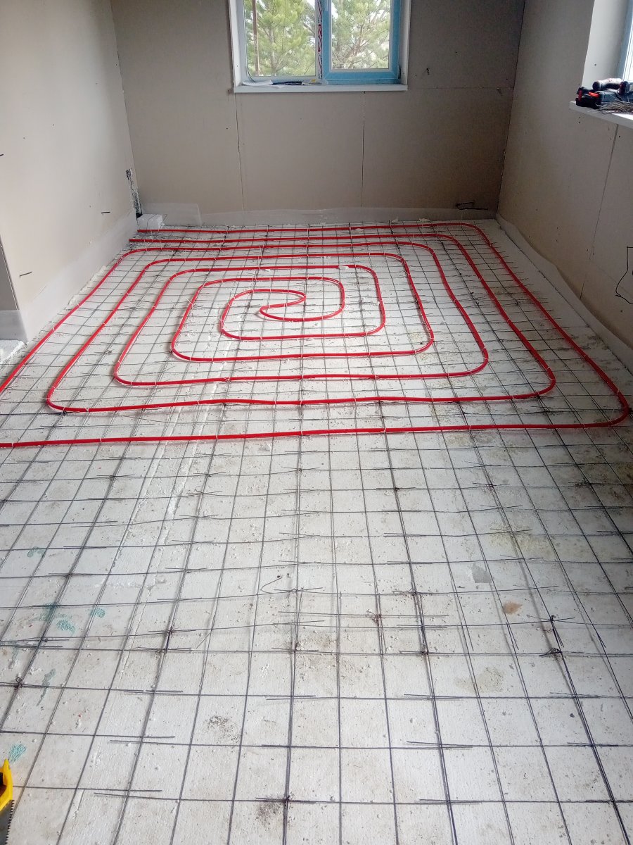

лось 70 Опубликовано 11 января, 2021 3 минуты назад, rusgg сказал: 1800 вышло за прошлый месяц 110 каркасный дом 300 кубов газа. 25 температура У вас газ у меня электрокотел 5 в месяц 105 квадратов Поделиться сообщением Ссылка на сообщение Поделиться на другие сайты
rusgg 4 003 Опубликовано 11 января, 2021 Летом заехали щас 1440 кубов на счётчике. Поделиться сообщением Ссылка на сообщение Поделиться на другие сайты
БРОДЯГА74 5 704 Опубликовано 11 января, 2021 1 минуту назад, лось сказал: У вас газ у меня электрокотел 5 в месяц 105 квадратов Не айс на электричестве, надо утеплятся, мож тогда поменьше будет, но на подаче 45, а в доме 23.это холодный дом... Поделиться сообщением Ссылка на сообщение Поделиться на другие сайты
rusgg 4 003 Опубликовано 11 января, 2021 (изменено) Шурин купил дом 200кв, сделали ему теплые полы осенью, приехал он с вахты а на счётчике 2500 кубов. Не живут еще, второй этаж не утеплен потолок и отопления нет. 2 минуты назад, БРОДЯГА74 сказал: Не айс на электричестве, надо утеплятся, мож тогда поменьше будет, но на подаче 45, а в доме 23.это холодный дом... Да нее, смотря какие полы. У меня тоже 40-47 , коррекция по температуре на улице. Надо бы еще по ветру корректировать. Изменено 11 января, 2021 пользователем rusgg Поделиться сообщением Ссылка на сообщение Поделиться на другие сайты
БРОДЯГА74 5 704 Опубликовано 11 января, 2021 2 минуты назад, rusgg сказал: Да нее, смотря какие полы. В смысле какие? Теплый пол, водяной, он писал..45 на подаче танцевать надо..если нет, то где-то в полу потери нехилые... Поделиться сообщением Ссылка на сообщение Поделиться на другие сайты
rusgg 4 003 Опубликовано 11 января, 2021 У тебя же кафель по всему дому ? Ламинат и линолеум по-другому немного работают И у меня обратка 40-47 Поделиться сообщением Ссылка на сообщение Поделиться на другие сайты
БРОДЯГА74 5 704 Опубликовано 11 января, 2021 Только что, rusgg сказал: У тебя же кафель по всему дому ? Нет, кафель только прихожая и кухня..ну и ванна, туалет, тех. помещение! В других комнатах половое покрытие...с ворсом. 12 минут назад, rusgg сказал: Надо бы еще по ветру корректировать. Не вижу смысла коррекции на теплом полу, если еще и стяжка толстая, долго остывает, и!!! долго нагревается.. Поделиться сообщением Ссылка на сообщение Поделиться на другие сайты
лось 70 Опубликовано 11 января, 2021 7 минут назад, БРОДЯГА74 сказал: В смысле какие? Теплый пол, водяной, он писал..45 на подаче танцевать надо..если нет, то где-то в полу потери нехилые... В своё время вроде всё по уму делали пенопласт 100 2 Поделиться сообщением Ссылка на сообщение Поделиться на другие сайты
БРОДЯГА74 5 704 Опубликовано 11 января, 2021 @лось А на стенах что, гипса? На каркасе? Поделиться сообщением Ссылка на сообщение Поделиться на другие сайты
rusgg 4 003 Опубликовано 11 января, 2021 7 минут назад, БРОДЯГА74 сказал: Не вижу смысла коррекции на теплом полу, если еще и стяжка толстая, долго остывает, и!!! долго нагревается.. Так для этого и коррекция, чтоб не нагоняли полы температуру дома по инерции. Поделиться сообщением Ссылка на сообщение Поделиться на другие сайты
БРОДЯГА74 5 704 Опубликовано 11 января, 2021 (изменено) @rusgg Поясню свои мысли (скакуны)) , ночью хололодно, корректор видит это и поднимает температуру носителя., разогревая пол, утром потеплело, и корректор понижает температуру, но пол-то разогрет, и пока он не остынет (долго он остывает) нет никакого комфорта, после обеда к вечеру темиератра за бортом начинает падать, корректор, начинает поднимать температуру носителя, но для прогрева нужно время ..и .т.д. У меня стоит стабильно, подача 30-32 градуса, чувствуеш начало холодать, поднял на 1-2 градуса.жена это делает))) Но 35-36 гр это уже для ног караул.причем что на плитке, что на покрытии. Изменено 11 января, 2021 пользователем БРОДЯГА74 Поделиться сообщением Ссылка на сообщение Поделиться на другие сайты
лось 70 Опубликовано 11 января, 2021 11 минут назад, БРОДЯГА74 сказал: @лось А на стенах что, гипса? На каркасе? Нет на пене приклеен Поделиться сообщением Ссылка на сообщение Поделиться на другие сайты
БРОДЯГА74 5 704 Опубликовано 11 января, 2021 Коррекция хороша (наверно) с батареями, они быстро остывают и быстро нагреваются.да и температура носителя там 70-80гр. Поделиться сообщением Ссылка на сообщение Поделиться на другие сайты
rusgg 4 003 Опубликовано 11 января, 2021 3 минуты назад, БРОДЯГА74 сказал: Коррекция хороша (наверно) с батареями, они быстро остывают и быстро нагреваются.да и температура носителя там 70-80гр. Просто ниже 20 включать и все. Поделиться сообщением Ссылка на сообщение Поделиться на другие сайты
БРОДЯГА74 5 704 Опубликовано 11 января, 2021 (изменено) @лось Тепловизор возьми где нибудь, на время..по стенам пройдись и потолку.сразу видно где сифонит. А вообще, пенополистерольный блок, как оказалось, не очень хороший материал, 2 дома из него сляпал, и беда с ним одна, швы трескаются по кладке, и сифонит не по детски..поэтому пришлось утеплять стены (388мм) мокрым фасадом..хотя и без него вроде как тепло должно быть. Изменено 11 января, 2021 пользователем БРОДЯГА74 Поделиться сообщением Ссылка на сообщение Поделиться на другие сайты
rusgg 4 003 Опубликовано 11 января, 2021 11 минут назад, БРОДЯГА74 сказал: У меня стоит стабильно, подача 30-32 градуса, чувствуеш начало холодать, поднял на 1-2 градуса.жена это делает))) Ну вот же коррекция. У меня 0 на улице 40 градусов полы 20 на улице 45 полы Поделиться сообщением Ссылка на сообщение Поделиться на другие сайты
БРОДЯГА74 5 704 Опубликовано 11 января, 2021 (изменено) Ниже 30 все равно не могу опустить подачу..технически. При поднятии температуры, теплей становится часа через 2-3.это не корректно.))) Но жена газ так экономит.))) Ей так кажется.. Изменено 11 января, 2021 пользователем БРОДЯГА74 Поделиться сообщением Ссылка на сообщение Поделиться на другие сайты
лось 70 Опубликовано 11 января, 2021 1 час назад, БРОДЯГА74 сказал: @лось Тепловизор возьми где нибудь, на время..по стенам пройдись и потолку.сразу видно где сифонит. А вообще, пенополистерольный блок, как оказалось, не очень хороший материал, 2 дома из него сляпал, и беда с ним одна, швы трескаются по кладке, и сифонит не по детски..поэтому пришлось утеплять стены (388мм) мокрым фасадом..хотя и без него вроде как тепло должно быть. Да не норм уложен на пеноклей,марка 600,кидал его со 2 этажа угол чуть откололся не ломается только пилить Поделиться сообщением Ссылка на сообщение Поделиться на другие сайты
