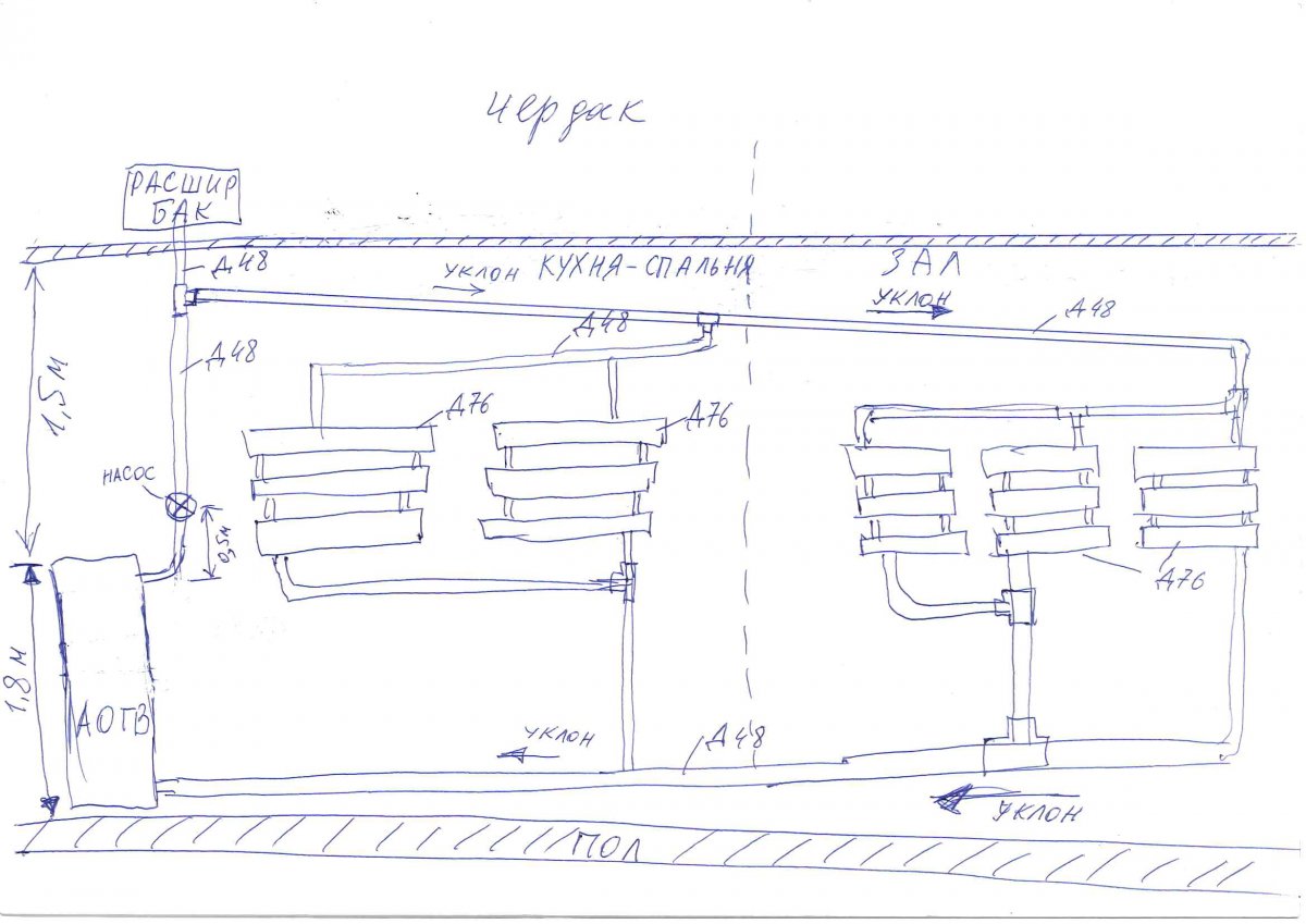

ZAN57 3 542 Опубликовано 8 февраля, 2021 Вот блин и прошу нарисовать схему системы, хотя бы условно, а то гадание... Вот это- "стою, а насос над башкой... в 50см над АОГВ"- это туманно и так не бывает. Могу только догадываться- 50см вверх- это либо у него всё таки есть выталкиватель, и в него врезан насос, либо насос врезан в трубу к расширительному баку. Вообще, производительность циркуляционников так себе, а давление на выходе вообще смешное, вряд ли он поднимет теплоноситель выше чем на 2-3м. Кавитации там вообще вряд ли будет, скорость лопастей не та, а перепада давления вообще мизер (что и создает кавитацию). Поделиться сообщением Ссылка на сообщение Поделиться на другие сайты

ZAN57 3 542 Опубликовано 8 февраля, 2021 (изменено) Давление ЦН создают обычно (мощностью 30-80вт, что в домах используются) всего 0,3- 0,8Ати. Их назначение создать не напор, а циркуляционный подпор. По СНиП на каждый метр столба системы (общей высоты водяной замкнутой системы) необходим напор 0,04- 0,06 Ати, или напор 4-6м на 10м высоты всей системы. Допустим, 2х этажный дом, общая высота системы отопления, от нижней до верхней точки циркуляции 4- 5м (без расш бака или гидроаакума), то ЦН нужен с рабочим давлением 0,25- 0,3 Ати, или напором 2,5- 3м. Он же не должен поднимать воду на 2ой этаж, а всего лишь создавать половину нужного давления после себя и половину разрежения перед собой. И всё закрутится. Такой насос- 20-50вт. Которые 40-100вт, крутят систему до 4х этажей, сам ставил. То есть понятие напор для ЦН это вторично, лишь бы 60% от высоты системы мог подпирать, скорее для него важна производительность, если система 2х- 3х ветвевая… Производительность у них, насколько помню, 20-30л/мин, что то-же не густо. 2 часа назад, rusgg сказал: У меня на втором этаже батареи без насоса тоже работают. Холодная вода вниз идет сама, горячая вверх. Насос ускоряет конечно тепло обмен. Правильно, так увеличивается скорость потока жидкости, а значит теплосъем с котла, теплоотдачу на батареях или регистрах, а значит подъем темпрач в доме, а значит и увеличение расхода газа!. После чего ты подкрутишь термостат, лишней жары не надо. расход газа вернется к тому же, ч чего и начали. Никакой экономии не будет и быть не может. Что есть положительного- можно легче выровнять темпрач между частями дома, так темпрач во всех точках системы подровняется. А то на самоциркуляции бывает, что сразу за котлом трубы как кипяток, жара... а к концу еле теплые- скорость циркуляции маловата. С ЦН ровнее. Изменено 8 февраля, 2021 пользователем ZAN57 Поделиться сообщением Ссылка на сообщение Поделиться на другие сайты

ZAN57 3 542 Опубликовано 10 февраля, 2021 Я набросал Вадиму схему на личку позавчера, жду ответа верно или нет. Это такое "обследование с обмерочными чертежами" по телефону. То есть схема СО со слуха. Думаю что то надо будет подправить. А пока можно посмотреть, что то предложить. Такие схемы на самоциркуляции были в ходу в 60-70е годы, с регистрами на всю высоту. Жаль, но здесь верхняя часть регистров и верхняя разводка греет больше потолок а не комнаты. Тут еще и котел высотой 180см..., получается выталкиватель маленький по определению, хоть и до потолка. Что я бы предложил: Безусловно перенести насос в обратку (если только он вообще нужен... разве что уравнять температуру по частям системы); Рабочее плечо выталкивателя вертикально это не очень хорошо, лучше всё таки работает 2ву плечевая горка, хотя бы и с большим уклоном. Но ему переваривать уже трудно по возрасту. Диаметр Д48 от верхней точки до РБ нафиг не нужен, там 1/2 или даже термостойкий шланг достаточно. Пока не понял, как пополняется система, но думаю где- то есть врезка водопровода в систему. Я бы вообще опустил верхнюю трубу на полметра, и РБ затащил с чердака под потолок, с трубочкой уровня, а регистры опустил бы то-же вниз, если надо- удлиннив их для теплоотдачи. А вообще то дом надо утеплять а не насос толкать, тк стены очень толстые, но из тяжелого кирпича, туда всё тепло уходит и сгораемый газ- и сам массив кирпича прогревать и улицу обогревать (снег тает рядом со стенами). В 08.02.2021 в 12:32, Alex030569 сказал: А как же отапливают цокольный этаж и ещё два сверху? Да хоть на 5ть этажей... Так вода то есть во все системе, и в цокольном и на 2м этаже, её поднимать то уже не надо, надо просто побудить её к циркуляции. Это равнозначно тому, что вся система была бы по горизонтали... Поделиться сообщением Ссылка на сообщение Поделиться на другие сайты
колобок 7 167 Опубликовано 10 февраля, 2021 1 час назад, ZAN57 сказал: Что я бы предложил: насос на обратку это без вариантов,поменять регистры на батареи,трёхходовой и термостатический клапана по желанию Поделиться сообщением Ссылка на сообщение Поделиться на другие сайты
ZAN57 3 542 Опубликовано 10 февраля, 2021 Батареи так и напрашиваются, но он пенсионер, дорого это. Просто переварить систему подешевле. Поделиться сообщением Ссылка на сообщение Поделиться на другие сайты

valemat 1 885 Опубликовано 10 февраля, 2021 Самое простое решение если возможно! Котел АОГВ опустить в приямок хотя бы на 50см. и всё. Поделиться сообщением Ссылка на сообщение Поделиться на другие сайты
