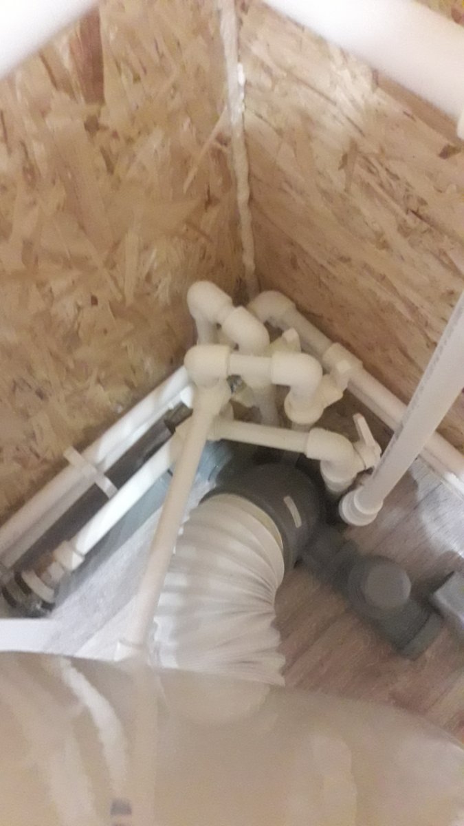

rusgg 4 003 Опубликовано 12 февраля, 2021 Простовато Выход в санузел второго этажа Поделиться сообщением Ссылка на сообщение Поделиться на другие сайты

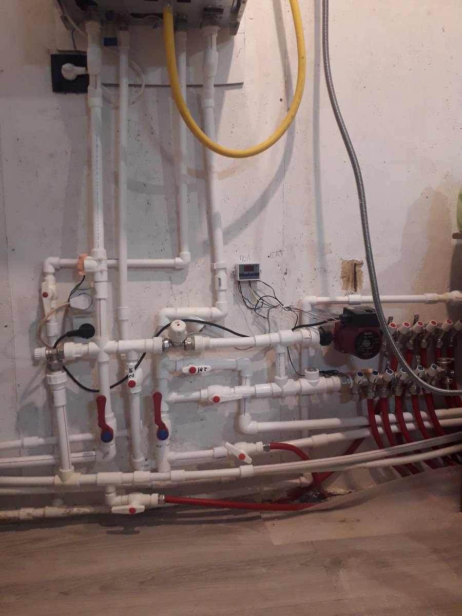

rusgg 4 003 Опубликовано 12 февраля, 2021 Вот еще Поделиться сообщением Ссылка на сообщение Поделиться на другие сайты
Кирилл 871 Опубликовано 12 февраля, 2021 Вот есть мнение опытных людей, что система отопления на ПП макаронках большой и часто внезапный гемор хозяину... Поделиться сообщением Ссылка на сообщение Поделиться на другие сайты
