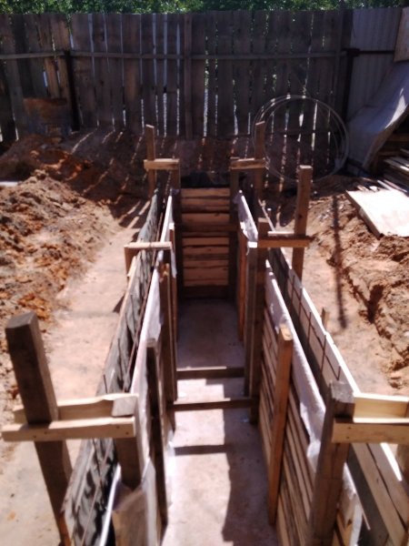

БРОДЯГА74 5 812 Опубликовано 28 июня, 2021 (изменено) 4 минуты назад, rusgg сказал: Конечно, по сравнению с укладкой шифера это точно как просто посмотреть. Верю что по сравнению..))) Но думаю если пробовал то все таки ручками гонял его.. Тоже гараж решил строить, вот яму добиваю.. Когда то давно просчитывал, по бетону, так вот, куб бетона привозного и своего по деньгам стоит примерно одинаково, разница только в доставке, и и убивании своего ресурса.))) По качеству БРУ бетон будет лучше со стабильным качеством, что закажеш , то и привезут..а вот свою пропорцию сложно выдержать, да и цемент в рознице часто паленый попадатся стал...это инфа к размышлению. Изменено 28 июня, 2021 пользователем БРОДЯГА74 Поделиться сообщением Ссылка на сообщение Поделиться на другие сайты
