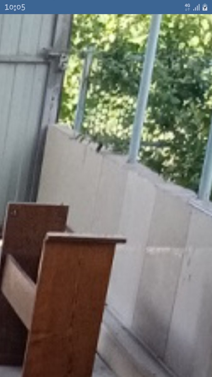

mishem 1 188 Опубликовано 29 июня, 2021 17 минут назад, B.V.A сказал: каждый дро-ит как хочет, или как может, умеет, так что забей.. Ды понятно. Пошел сфоткал. На бардак не обращаем внимание, окна меняю. Это яма, правда лень доски поднимать Кстати яма не армирована. Метра через полтора просто арматурины повтыкал на всякие пожарные, а верх, вот эти выступы, это ниши под свет и что бы класть что то, отсюда армировал все полностью. По краям ямы получился армированный пояс где то см. 20-30 в ширину и высоту. Нужно будет кому то подробнее, спущусь сфоткаю как положено. Стяжка, как писал выше, подушка песка, и всякий бут сверху вплоть до белого и красного кирпича, где щебня не хватило, и сверху сетка. Песок на ней, это растаскал ногами да и с лопаты порой сыпется. Раствор то в бетономешалке мешаю, то миксером, по настроению. Могу пдмести и сфоткать, как она выглядит через 4 года под открытым практически небом, если не считать навес. А это сетка. Кидал подобное дерьмо. Ну а вы дерзайте. Арматуру, щебень по 1500, бетон по 5 рублей. Поделиться сообщением Ссылка на сообщение Поделиться на другие сайты

mishem 1 188 Опубликовано 29 июня, 2021 Кстати на первом фото справа клей плиточный просроченный по 100 руб. В раствор для эластичности при штукатурке откосов добавляю. И там же на фото видно трубу 40ку на которой навес 8х4 уже пятый год лежит. Везде в интернете вам скажут что это не возможно. Подстраховался, см. на 80 тоже из бетона заборчик сделал, что бы высоту трубы сократить. И плитку 60х60 там положил на просроченный клей в том году. Сосед в этом году приходил, спрашивал почему она у меня за зиму не отвалилась. Волшебное слово знаю. Поделиться сообщением Ссылка на сообщение Поделиться на другие сайты
rusgg 4 007 Опубликовано 29 июня, 2021 @mishem стены из чего не пойму Поделиться сообщением Ссылка на сообщение Поделиться на другие сайты
mishem 1 188 Опубликовано 29 июня, 2021 Только что, rusgg сказал: стены из чего не пойму Стены дома? Шлакоблок. Отец 40 лет назад строил. Это дача, не дом. Поделиться сообщением Ссылка на сообщение Поделиться на другие сайты
rusgg 4 007 Опубликовано 29 июня, 2021 Нее , вот это че за Поделиться сообщением Ссылка на сообщение Поделиться на другие сайты
mishem 1 188 Опубликовано 29 июня, 2021 Про стяжку написал, а фотку не загрузил... Поделиться сообщением Ссылка на сообщение Поделиться на другие сайты
rusgg 4 007 Опубликовано 29 июня, 2021 На чем стоят трубы и что вокруг них Поделиться сообщением Ссылка на сообщение Поделиться на другие сайты
aleks2 1 424 Опубликовано 29 июня, 2021 @БРОДЯГА74 металл примерно 110тысяч тонна. Поделиться сообщением Ссылка на сообщение Поделиться на другие сайты
mishem 1 188 Опубликовано 29 июня, 2021 Только что, rusgg сказал: вот это че за Это из бетона. Посчитал, дешевле чем кирпич. Мешал сам бетон, как писал выше. Ставил опалубку и заливал. А сверху плитка. А фундамент у этой стены, бетонный столб там лежал лет 40. На него поставил трубы на саморезах, типа болтов на 14 и после во всю длинну залил бетоном. Типа забор с соседом. Поделиться сообщением Ссылка на сообщение Поделиться на другие сайты
rusgg 4 007 Опубликовано 29 июня, 2021 Только что, mishem сказал: бетонный столб Так он по любому армированный. Я уж подумал просто в бетон воткнул. Бетон без арматуры сам по себе сломается , стену на него ставить не обязательно. Поделиться сообщением Ссылка на сообщение Поделиться на другие сайты
mishem 1 188 Опубликовано 29 июня, 2021 1 минуту назад, rusgg сказал: Так он по любому армированный. Естественно. По этому и оставил в качестве фундамента. Прикинул что такая "лыжа выдержит, никуда не денется. 2 минуты назад, rusgg сказал: стену на него ставить не обязательно Не, я ж выше написал, длинну трубы нужно было укоротить на всякий случай. Все таки на навес зимой нагрузка громадная. В планах было и столбы забетонировать и облагородить. Но пока не до них. Поделиться сообщением Ссылка на сообщение Поделиться на другие сайты
