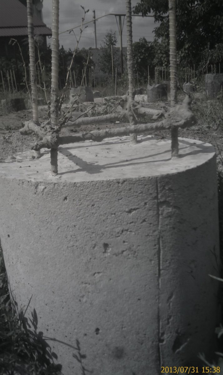

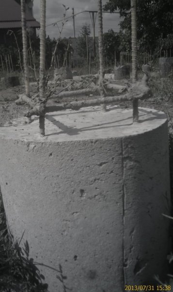

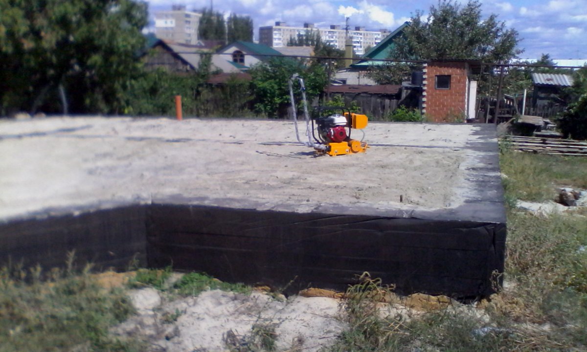

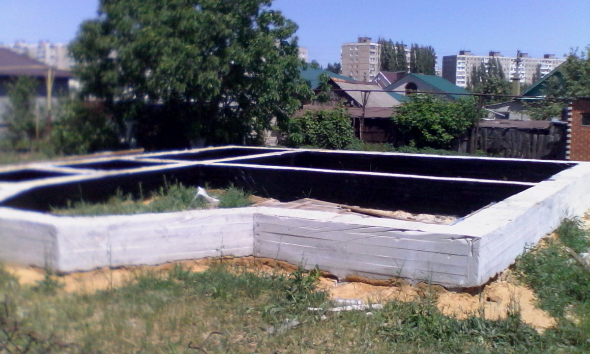

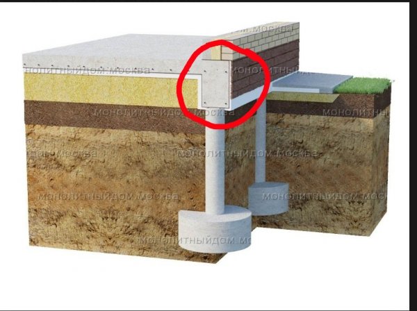

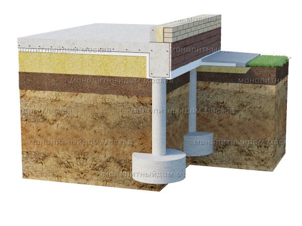

rusgg 4 002 Опубликовано 26 мая, 2022 15 минут назад, ZAN57 сказал: Представь себе, вылазит Сверху плиты над сваей стена, вылезет сквозь стену? И что сверху стены свая будет торчать? Поделиться сообщением Ссылка на сообщение Поделиться на другие сайты
PanDiman 1 611 Опубликовано 26 мая, 2022 32 минуты назад, rusgg сказал: Сверху плиты над сваей стена, вылезет сквозь стену? И что сверху стены свая будет торчать? У меня немного другой фундамент, но сваи не вылазят ))) и насколько помню, у бродяги такой же фундамент как и у меня Поделиться сообщением Ссылка на сообщение Поделиться на другие сайты
Alex030569 6 601 Опубликовано 26 мая, 2022 1 час назад, rusgg сказал: Сверху плиты над сваей стена, вылезет сквозь стену? И что сверху стены свая будет торчать? Обрати внимание как сделана плита.Это правильное решение. 1 Поделиться сообщением Ссылка на сообщение Поделиться на другие сайты
rusgg 4 002 Опубликовано 26 мая, 2022 @Alex030569 так Андрей так же хочет сделать, плита на грунт не ляжет, грунт просто чтоб залить плиту, потом грунт утрамбуется и плита повиснет на сваях и яме А на Счёт правильности, так на рисунке почти фундамент сделали на сваях, не понятно почему на него плиту вешают в гараже. Поделиться сообщением Ссылка на сообщение Поделиться на другие сайты
ZAN57 3 475 Опубликовано 26 мая, 2022 (изменено) 3 часа назад, PanDiman сказал: У меня немного другой фундамент, но сваи не вылазят ))) и насколько помню, у бродяги такой же фундамент как и у меня не путай… это у тебя ростверк по сваям, вот он то и создаёт распределенное давление на стену от свай (не удивляйтесь, по законам физики свая или фундамент так же давят на стену, как и стена на них- действие равно противодействию, т.е это реакция опор. Вот совершенно правильно Алекс030569 и акцентирует внимание на ростверк на схеме- сваи не напрямую давят на плиту и стену, а через приличное в 3-4 раза утолщение плиты в этом месте- ростверк. Чувствуется что знает о чём говорит. Я о чём и писал- вырыть в грунте канавку от сваи до сваи, заармировать, соединить со сваями, залить бетоном вместе с плитой или отдельно- получится ростверк. На этой схеме ростверк видимо отлит заедино с плитой, чаще бывает отдельно- вначале ростверк по сваям, потом на него стена или другие вышележащие конструкции. В этом суть- ростверк не только превращает сосредоточенную нагрузку в распределенную, но и выравнивает, перераспределяет усилия на сваях- зачастую бывает, что свая проседает намного больше соседних, например "пузо" образовалось при заливке буронабивной- обвалилась глина со стенки после бурения, бетон ушел туда- вбок, при этом сама глина образовала слой без бетона. При этом соседние сваи воспринимают чз глубоко армированный прочный ростверк нагрузку на себя, иначе лита, стена, что там еще- села бы в этом месте вниз. 4 часа назад, rusgg сказал: Сверху плиты над сваей стена, вылезет сквозь стену? И что сверху стены свая будет торчать? Представь себе, проламывает стену на раз-два... Конечно сверху торчать не будет, но стена в этом месте треснет, вероятно локально горкой расколется, либо сомнутся в щебень локально нижние ряда. Это не так уж и редко бывает... У нас так 14 свинокомплексов из 110 пострадали на торцовых стенах в 14-19 году... Из-за ошибок в проекте система навозоудаления скрала ростверк по высоте, глубже ростверк не получилось делать, сделали тонюсеньким, всего 150мм, а из-за разности в несущей способности буронабивных свай, одна села больше, другая меньше. Да еще и где контрофорсы ставили, там то ростверк поперек, ничего не помешало сделать его на проектную высоту, вот на стыке ростверка контрофорсов с ростверком под торцевой стеной и пошли основные трещины- там ростверк на продавился, в остальных местах волнами над сваями, над какими то сваями то ростверк опустился вниз вместе со стеной, на каких то нет... вся стена в трещинах. Жаль фото почти все давно удалил, что то случайно осталось. Это белое- маячки при обследовании, посмотреть динамику трещин. Обратите внимание на красную краску, если кому- то понадобится- красит всё подряд, и металл и дерево, кирпич, бетон... Укрывистость отличная, яркая, не выгорает лет 10-15 точно. Это ОС-1203, органосиликатная Изменено 26 мая, 2022 пользователем ZAN57 Поделиться сообщением Ссылка на сообщение Поделиться на другие сайты
rusgg 4 002 Опубликовано 26 мая, 2022 3 часа назад, ZAN57 сказал: всего 150мм У андрея плита 150мм, а фундамент все 300 видимо, пример не в тему вопроса. Наоборот он хочет узнать сколько арматуры использовать чтоб было нормально. Поделиться сообщением Ссылка на сообщение Поделиться на другие сайты
БРОДЯГА74 5 549 Опубликовано 26 мая, 2022 2 часа назад, rusgg сказал: Наоборот он хочет узнать сколько арматуры использовать чтоб было нормально. Успокойтесь, он уже ничего не хочет узнать.сидит и сам считает! Поделиться сообщением Ссылка на сообщение Поделиться на другие сайты
БРОДЯГА74 5 549 Опубликовано 26 мая, 2022 20 минут назад, БРОДЯГА74 сказал: Успокойтесь, он уже ничего не хочет узнать.сидит и сам считает! Положу под опоры плиты 10мм плотного пеноплекса, и будет она постоянно на грунте.))))) Поделиться сообщением Ссылка на сообщение Поделиться на другие сайты
