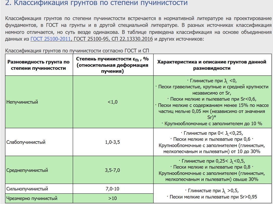

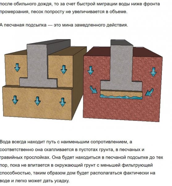

ZAN57 3 379 Опубликовано 12 сентября, 2022 (изменено) 10 часов назад, Валерий(69) сказал: Ну может... Осенью дождливой вода подбирается к самому верху, зимой замерзает. С фундаментом еще есть способы противостоять движению почвы, а вот с поверхностью (плитка, плиты, асфальт) проблема. Всё зависит от грунта сухой он или водонасыщенный. И так, и не только так- если осень сухая, то вроде бы ничего не подбирается к верху и не замерзает, но это от пучения может и не спасти. При пучинистых грунтах (глины, суглинки, супеси, и даже гравелистые и песчаные грунты, при условии что нижележащий слой практически не дренирует, и этот слой гравия или песка превращен в стабильно водоносный, и находится в зоне промерзания вашего региона), само пучение может наступить в феврале и даже апреле, как ни странно. Дело в том, что грунт промерзает довольно медленно и пик промерзания приходится обычно на конец февраля- начало марта. Но если весной потекли ручьи, и верхний слой грунта перфорирован ручьями, трещинами и т.д, то влага проникает вглубь, и промерзание в теперь уже хорошо теплопроводных (увлажненных) грунтах резко начинает идти вглубь. Кроме того, известный эффект- теплый и холодный фронты не любят мешаться между собой и усредняться. Так и в грунте- наступающее сверху потепление грунта начинает толкать вниз промерзшую зону. Иногда при откопке могил или траншей даже в мае встречается слой мерзлого грунта на глубине 1,5 -2 и более метра. Поэтому, либо закладывать низ стоек ниже ГП, либо наплевать, и делать эффект плиты, чтобы всё сооружение поднималось- опускалось равномерно, без перекосов. Либо выбрать грунт ниже сооружения до глубины промерзания и забить несжимаемым грунтом (щебень). Стойки желательно делать конусными, уширением вниз, либо в низу делать уширение, "грушу". Иначе будет постоянно выдергивать примерзшим зимой грунтом в верхней части стойки (даже если стойка низом уходит ниже глубины промерзания), а вниз стойка, после оттаивания до конца уже не опустится (ниже неё грунт оседает, забивает отверстие). Изменено 12 сентября, 2022 пользователем ZAN57 1 Поделиться сообщением Ссылка на сообщение Поделиться на другие сайты
Alex030569 6 431 Опубликовано 12 сентября, 2022 11 минут назад, ZAN57 сказал: При пучинистых грунтах (глины, суглинки, супеси, и даже гравелистые и песчаные грунты, при условии что нижележащий слой практически не дренирует, и этот слой гравия или песка превращен в стабильно водоносный, и находится в зоне промерзания вашего региона Не могут песчаные грунты быть пучинистыми,ни при каких условиях. 1 Поделиться сообщением Ссылка на сообщение Поделиться на другие сайты

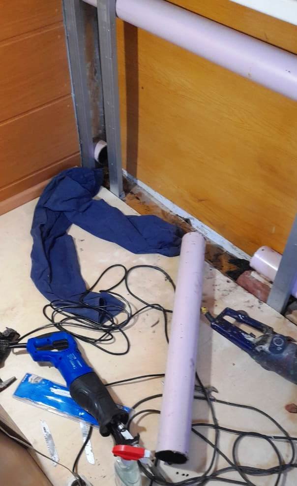

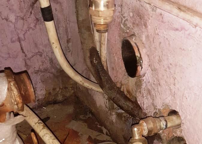

PanDiman 1 434 Опубликовано 12 сентября, 2022 20 минут назад, ZAN57 сказал: Прошло 25 лет, как делал отопление дома. Тоже в том году у тестя переделали отопление с металлических труб на полипропилен с биметаллическими радиаторами, кое как уговорил его. Сейчас за газ меньше платят. Когда резали трубы, там была какая то черная жижа, как гудрон и это все забивало теплообменник и насос теперь стало намного легче гонять воду по системе. Наверное еще надо будет добавить один радиатор в зал на торцевую стену. На все потратили около 70 тыр (кое что у меня было, фитинги и тп, плюсом мы с женой помогли 50 тыр потратили сами, а то пенсионеры все же). Хотел сделать ему двухтрубную систему отопления с контурами, по факту сделали однотрубную. Пилили сегментами болгаркой и допиливал реноватором. Поделиться сообщением Ссылка на сообщение Поделиться на другие сайты
Валерий(69) 1 497 Опубликовано 12 сентября, 2022 58 минут назад, Alex030569 сказал: Не могут песчаные грунты быть пучинистыми,ни при каких условиях. Могут. 3 Поделиться сообщением Ссылка на сообщение Поделиться на другие сайты

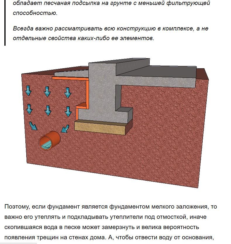

ZAN57 3 379 Опубликовано 12 сентября, 2022 (изменено) 1 час назад, Alex030569 сказал: Не могут песчаные грунты быть пучинистыми,ни при каких условиях. Опаньки… Это не есть так. Во первых ты противоречишь основам геологии и азам проектирования, строительной практике. Для того, что бы это понять, надо много построить, запроектировать, геологические условия для строительства исследовать, принимать решения в качестве ГИПа. Во первых, песчаные грунты, в зависимости от крупности и процента пылеватых частиц (не глинистых, заметьте), относятся впрямую по СП к слабо и среднепучинистым, и даже к СИЛЬНО и ЧРЕЗМЕРНО пучинистым, при определенной дисперсии и пылеватости. К непучинистым относят только крупные и гравелистые, о чём я писал выше. Но это мы рассматриваем пока только классификацию грунтов по пучинистости. и это очень важно, это относится ТОЛЬКО В МАССЕ ГРУНТА, ЧЕЙ СЛОЙ ЗНАЧИТЕЛЬНО ПРЕВЫШАЕТ ГЛУБИНУ ПРОМЕРЗАНИЯ. То есть без учёта конкретной геологии и гидрогеологии. Это азы классификации по пучинистости, а есть наука геология, гидрогеология, дающая для ГИПа кокретные условия по проектированию. Почему? Да потому что из крупнодисперсных песков и гравия мороз выдавливает влагу вниз в этом массиве, ниже глубины промерзания, но. Еще не уловили подвоха? Ну а если в зоне глубины промерзания сложились конкретные геологические и гидрогеологические условия? Например метр- полтора водонасыщенного песка (верховодка), а потом метра 3 глины... хорошей такой, жирной, практически влагонепроницаемой. В этом случае стык глины и песка является кровлей (из геологии) для глины и подошвой (из геологии) для песка. Пропустит ли эта самая кровля влагу вниз? Отнюдь. Вода заперта наглухо в этом водоносном слое. Будет ли эта влага в песке увеличиваться в объеме при замерзании? Будет ли этот слой песка, на который вы опёрли фундамент или стойку выпирать вверх? БЕЗУСЛОВНО. Ихреновый тот ГИП, который не запроектирует замещение грунта в этом случае ниже глубины промерзания. Другой случай, но имеющий ту же геологическую суть конкретной местности и сооружения- Вы ставите подошву грунта в массиве глины (глубиной так метра 4-5). Она по нормативной нагрузке легко держит ваш фундамент, но является пучинистой, глубина фундамента может быть малозаглубленной под некапитальное строение (забор, крыльцо, столбы и тд) меньше, но пучинистость мешает. Что делаете вы? Вы замещаете под подошвой фундамента слой глины на слой песка, полметра так, и успокаиваетесь. А особо продуманные (но видимо не до конца) вообще замещают глину на полметра щебнем. И что? А ничего хорошего... вы по сути создали мешок для влаги в глиняном замке. Вода постоянно будет скапливаться в этом мешке и пучинить. Потому что в зоне промерзания любая влага будет пучинить, ЕСЛИ ЕЙ НЕКУДА УХОДИТЬ ВНИЗ. Вот конкретный пример ошибок застройщика или ГПа, о чем пишу- Эти эскизы немного лубочные, не для студентов, а из материалов курсов повышения квалификации для застройщиков не строителей по образованию (чайников). но уже можно понять. Здесь явно не хватает линии макс. глубины промерзания на полметра ниже подушки из песка, тогда будет совсем понятно. И ещё- песок обладает повышенной гидрофильностью, он просто таки любит сосать воду из окружающей среды. И даже если сверху не будет литься вода, он её цука насосёт- из глины например... 25 минут назад, PanDiman сказал: Тоже в том году у тестя переделали отопление с металлических труб на полипропилен с биметаллическими радиаторами, кое как уговорил его. Сейчас за газ меньше платят. Когда резали трубы, там была какая то черная жижа, как гудрон и это все забивало теплообменник и насос теперь стало намного легче гонять воду по системе. Наверное еще надо будет добавить один радиатор в зал на торцевую стену. На все потратили около 70 тыр (кое что у меня было, фитинги и тп, плюсом мы с женой помогли 50 тыр потратили сами, а то пенсионеры все же). Хотел сделать ему двухтрубную систему отопления с контурами, по факту сделали однотрубную. Пилили сегментами болгаркой и допиливал реноватором. Черная жижа это окислы присадок в стали, а также цветных металлов в системе- фитинги, краны, радиаторы (если есть) Люмен даёт черноту, медь в смеси с марганцем (а он входит всегда в состав сантехчугуна) дает черноту. На моих снимках, кстати, четко видно эту пролившуюся черноту. В состоянии слабой циркуляции она осаживается внизу системы, сильно не мешает. В случае образования такой черноты, в эту систему однозначно нельзя ставить люменивые радиаторы... Только биметалл. Изменено 12 сентября, 2022 пользователем ZAN57 1 Поделиться сообщением Ссылка на сообщение Поделиться на другие сайты
