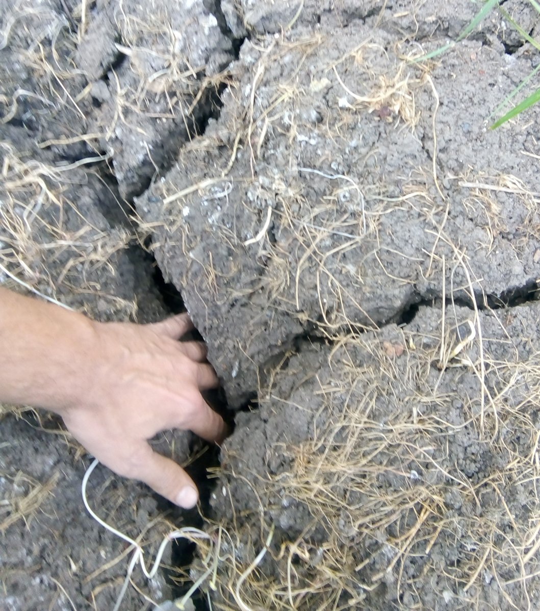

B.V.A 4 684 Опубликовано 12 сентября, 2022 @БРОДЯГА74 , у нас колодцы до семи колец у соседей, и все глина только разная пластами сначала идёт коричневая потом рыжая и далее синяя.. Летом трескается , легко в трещину можно палец засунуть).. вода уходит метров на пять к сентябрю, а вконце октября бывает стоит уже см в 40 если не меньше.. насыщается водой и пухнет как тесто), становится как пластилин.. Поделиться сообщением Ссылка на сообщение Поделиться на другие сайты

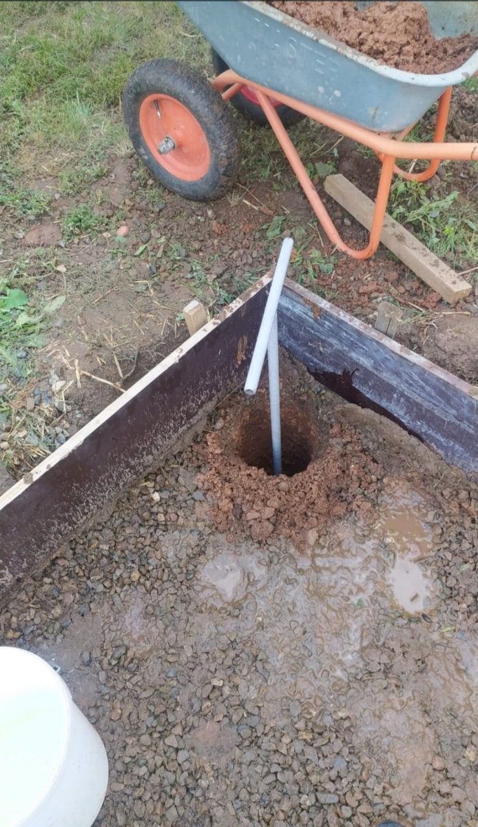

Alex030569 7 062 Опубликовано 12 сентября, 2022 (изменено) 22 минуты назад, Татарин сказал: Если подвести итог.Каждый видит со своей кочки,в смысле грунта. Все правильно.Поэтому убрал подушку из щебня и песка,пробурил лунки под 4 столба.Забутую из щебнем,засыплю подушку под плиту и залью бетон.Будет стоять 100 лет,а может и больше. Как думаешь,хватит трубы профильной 60*40*3 под 4 стойки? Посмотрел цены на НКТ трубы б/у,57 диаметр со стенкой 3,8 стоит дороже,чем профильная труба 60*40*3. Изменено 12 сентября, 2022 пользователем Alex030569 Поделиться сообщением Ссылка на сообщение Поделиться на другие сайты

Татарин 7 744 Опубликовано 12 сентября, 2022 2 часа назад, Alex030569 сказал: Как думаешь,хватит трубы профильной 60*40*3 под 4 стойки? Да.Только перевяжи косыми стяжками,что-бы удерживали от перекоса.У меня из гнутого швеллера сварена конструкция вся,со стяжками косыми.Обшито профлистом.Сарайка маленькая,под культиватор,и прочий шмурдяк. 1 Поделиться сообщением Ссылка на сообщение Поделиться на другие сайты

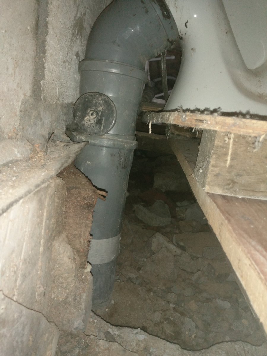

valemat 1 922 Опубликовано 12 сентября, 2022 Вопрос к знатокам. Мне надо немного(3-5см) отогнуть от фундамента канализационную трубу(серая). Если я погрею горелкой или феном как лучше отогнуть чтобы не получились крупные складки? Или не получится метод? Поделиться сообщением Ссылка на сообщение Поделиться на другие сайты
Alex030569 7 062 Опубликовано 12 сентября, 2022 (изменено) 13 минут назад, valemat сказал: Вопрос к знатокам. Мне надо немного(3-5см) отогнуть от фундамента канализационную трубу(серая). Если я погрею горелкой или феном как лучше отогнуть чтобы не получились крупные складки? Или не получится метод? Фото желательно. Изменено 12 сентября, 2022 пользователем Alex030569 Поделиться сообщением Ссылка на сообщение Поделиться на другие сайты
Татарин 7 744 Опубликовано 12 сентября, 2022 @valemat Потренируйся на другой трубе.Что-то припоминается упражнялся с такими трубами,но с горелкой.Какая-то фигня получалась,Может феном нежнее будет получаться.Да и забить-бы типа песка хорошо было-бы.Только как потом вытряхивать,вопрос. Поделиться сообщением Ссылка на сообщение Поделиться на другие сайты
Alex030569 7 062 Опубликовано 12 сентября, 2022 Так то я гнул 50-ю трубу серую при помощи горелки.Не аккуратно получается.Но если это делать на участке,где должен соблюдаться уклон,то я бы не стал. Поэтому лучше фото. Поделиться сообщением Ссылка на сообщение Поделиться на другие сайты
Валерий(69) 1 511 Опубликовано 12 сентября, 2022 1 час назад, valemat сказал: Вопрос к знатокам. Мне надо немного(3-5см) отогнуть от фундамента канализационную трубу(серая). Если я погрею горелкой или феном как лучше отогнуть чтобы не получились крупные складки? Или не получится метод? Если эта труба будет находиться в холодном месте (улица), то лучше заменить её на оранжевую. Серая для внутренних помещений и она не такая пластичная как оранжевая. Лучше фото посмотреть, может найдутся другие варианты. Поделиться сообщением Ссылка на сообщение Поделиться на другие сайты
valemat 1 922 Опубликовано 12 сентября, 2022 Фото завтра, фотка не прикрепилась почему то. А сейчас темно уже. Веранду доперестраиваю дело дошло до канализации и понадобилось переносить горшок а труба совсем близко оказалась к фундаменту.надо отогнуть. Поделиться сообщением Ссылка на сообщение Поделиться на другие сайты
Денис22 452 Опубликовано 12 сентября, 2022 15 часов назад, ZAN57 сказал: Иногда при откопке могил или Я, понимаю, Александр, что ты геодезист, но могилы то зачем откапывал? 2 Поделиться сообщением Ссылка на сообщение Поделиться на другие сайты
L2140 1 837 Опубликовано 12 сентября, 2022 1 час назад, valemat сказал: Вопрос к знатокам. Мне надо немного(3-5см) отогнуть от фундамента канализационную трубу(серая). Если я погрею горелкой или феном как лучше отогнуть чтобы не получились крупные складки? Или не получится метод? складки любые это место затруднения слива. Такчто в зависимости от ситуации (пока фото нет) можно вспомнить что 3-5 см железобетона локально подравниваются под трубу перфоратором и том что что трубу можно переложить в тч с помощью муфт, угловых элементов. 1 Поделиться сообщением Ссылка на сообщение Поделиться на другие сайты
ZAN57 3 550 Опубликовано 13 сентября, 2022 (изменено) 9 часов назад, Денис22 сказал: Я, понимаю, Александр, что ты геодезист, но могилы то зачем откапывал? Знаешь, как у Лопе- де Вега, в гениальной комедии "собака на сене" звучит? "Не хоронила, не рожала, откуда взяться красоте?" В 65 лет трудно найти человека, который не хоронил бы родных, коллег, друзей. Это сейчас всё делают траурные фирмы типа "Грустно и точка". В 80-е, 90-е всё было не так. Копали вручную сами. Коллегу хоронили, друга хоронили в 90-е... Из инструмента только ломы, кирки, лопаты, водка, сало, мозоли, костерок. Март месяц. Ух, любят люди умирать в конце зимы. Глина. Глина, нет ничего страшнее промерзшей на 2,2м жирной увлажненной глины. Она цука не колется под киркой или ломом... она как пластилин оставляет в себе вмятинки от лома... Жгёшь костер минкут 20... потом снимаешь 20см... потом костер, потом снимаешь. Тестя хоронил в 96 аналогично на 8 марта. Это пипец... Ладно хоть с его работы мужики были 3 человека, вначале копали парами по очереди, потом они поняли, что это реально на 2 дня!!! В 1й день пришли с обеда потому что... Там какая то особая глина в Коркино... хитровые.аная. Вообще не колется и не нормально прогревается костром. Беларуська сразу сломал гидравлику, другого не нашли. Второй день меня уже в могилу не пускали, я ездил за самогоном, закуской, по другим погребальным заморочкам. А всё для опыта началось еще в армии. А вы копали могилы в армии? Нет? Так вы не служили в армии. Я служил в Звёздном, конкретно на Чкаловском аэродроме, НИИ ВВС и космонавтики, старый звездный городок- это теперь просто станция Чкаловская, Щелковский муниципалитет. И там постоянно кто-то умирал из пенсионеров... Кладбище 2км от ворот гарнизона... Примерно раз в недели две с утра отбирали копателей... Как ни странно, но желающие находились, по крайней мере с весны по ноябрь, когда земля еще не промерзла, всё таки глотнуть воздух свободы за забором, . Наивные люди, в апреле они возвращались шатаясь... хотя в конце апреля птички поют, зеленеет уже, сухо, тепло. Я еще до армии поработал мастером на стройке, да и вырос в своём доме, понимал что водопровод и каналья всегда перемерзают на 23 февраля или 8ое марта... Но не открутился я в майские праздники, попал таки в команду, хоронили какого то дедушку полковника, заслуженного летчика- испытателя... Сверху начали бодренько так копать, слоями глина- песок, глину ковырять трудно, зато песок со свистом идёт. А на глубине 1,5м вдруг... бздынь. лопата зазвенела... и иней виден на стенках... Ладно с собой ломы были... Короче я сразу всё понял, тем более и по возрасту и опыту был постарше других на года 3... "Ладно"- говорю- "Я сбегаю?" Там до деревушки чз поле пару км. Наскребли на 1 бутылку портвешка... Ну и пили потихоньку.. Короче оказался пласт мерзлоты с 1,5 до 1,9м. Всего то 30см, но это майские праздники. Это нормальное явление, даже для подмосковья, где глубина промерзания 1,7-1,9м. Оттаивающий сверху грунт загоняет мерзлоту внутрь... 12 часов назад, Валерий(69) сказал: У меня так раньше было, один столб постоянно выпрыгивал. Однажды решил в Мае посмотреть, что там его прёт, раскопал немного, а там ледник. Когда делал новые ворота, то столбы связал перемычкой внизу, пришлось вырыть траншею, зато теперь не подымает уже 10 лет. Верно пишешь, пока понизу не будет якоря ниже мерзлоты, так и будет выдергивать... 11 часов назад, valemat сказал: Вопрос к знатокам. Мне надо немного(3-5см) отогнуть от фундамента канализационную трубу(серая). Если я погрею горелкой или феном как лучше отогнуть чтобы не получились крупные складки? Или не получится метод? Диаметр какой? 10 часов назад, Валерий(69) сказал: Если эта труба будет находиться в холодном месте (улица), то лучше заменить её на оранжевую. Серая для внутренних помещений и она не такая пластичная как оранжевая. Лучше фото посмотреть, может найдутся другие варианты. Оранжевая по классу для наружнего воздуха, в ней меньше серы, больше винила. Изменено 13 сентября, 2022 пользователем ZAN57 Поделиться сообщением Ссылка на сообщение Поделиться на другие сайты
ZAN57 3 550 Опубликовано 13 сентября, 2022 10 часов назад, valemat сказал: Фото завтра, фотка не прикрепилась почему то. А сейчас темно уже. Веранду доперестраиваю дело дошло до канализации и понадобилось переносить горшок а труба совсем близко оказалась к фундаменту.надо отогнуть. Как вариант- толстая труба ПНД Черная. Она толстостенная и не хрупкая (надо смотреть для наружных условий при покупке). Их даже как обсадные трубы загоняют на скважины. Серую согнуть без складок не получится, Да складки и не критичны, почему они тебя пугают? Греть ни в коем случае не горелкой, при больших температурах происходит преобразование состава пластика. Есть же фены строительные. Греть надо небольшой температурой, но долго (минуты 2-3), водя струёй фена по окружности кольком, где хочешь согнуть, больше конечно со стороны, куда будешь гнуть, пока не почувствешь, что труба гнется руками без большого усилия. Лучше гнуть за 2 приема, грея в 3-4 см друг от друга, меньше будет складка и ровнее поворот. А вопрос- а почему не использовать отводы, есть же любые, начиная с 8 градусов ПЭ, тот же корсис например. И даже в магазинах сантехники лежат по 15гр, 22,5гр, 37гр, 45гр... 1 Поделиться сообщением Ссылка на сообщение Поделиться на другие сайты
valemat 1 922 Опубликовано 13 сентября, 2022 1 час назад, ZAN57 сказал: А вопрос- а почему не использовать отводы Есть и отводы но тогда труба выйдет высоко над полом и придется горшок ставить на подиум. Поделиться сообщением Ссылка на сообщение Поделиться на другие сайты
ZAN57 3 550 Опубликовано 13 сентября, 2022 34 минуты назад, valemat сказал: Есть и отводы но тогда труба выйдет высоко над полом и придется горшок ставить на подиум. Уйти ниже, и ставить отвод ниже, с выходом на нужную высоту. Поделиться сообщением Ссылка на сообщение Поделиться на другие сайты
valemat 1 922 Опубликовано 13 сентября, 2022 6 минут назад, ZAN57 сказал: Уйти ниже, и ставить отвод ниже, с выходом на нужную высоту. Эт я понимаю, но мало места и мне хватило бы немного отогнуть. Буду греть. Спасибо. Поделиться сообщением Ссылка на сообщение Поделиться на другие сайты
ZAN57 3 550 Опубликовано 13 сентября, 2022 (изменено) Если нет строительного фена, с трудом можно нагреть обычным но мощным для блондинок, у которых мозги уже сварены. Но это мученье. Горелка и паяльная лампа плохо, так как греется всё вокруг, исказится окружность стыка и т.д. Строительный фен- наше всё. У меня их два, я и краску ими сдираю, и сушу краску, и пластики гну, в т.ч полипропиленовые трубы, и битум довожу до кондиции и разравниваю битум. Да просто обновляю битумные покрытия, отслоившиеся, вспучившиеся, пористые- греешь чуть не до возгорания, размягчается, начинает течь... вода из пор выпаривается, с треском отслаивается органика. Разравниваешь как новый битум, практически не добавляя нового. Все герметично и не течёт. Шланги и кабели дома то-же распрямляю, гну, только с феном. Иначе микротрещины и не заметишь, а потом лопаются. Изменено 13 сентября, 2022 пользователем ZAN57 1 Поделиться сообщением Ссылка на сообщение Поделиться на другие сайты
valemat 1 922 Опубликовано 13 сентября, 2022 (изменено) 10 часов назад, ZAN57 сказал: Уйти ниже, и ставить отвод ниже, с выходом на нужную высоту. Вот фото Изменено 13 сентября, 2022 пользователем valemat Поделиться сообщением Ссылка на сообщение Поделиться на другие сайты
Alex030569 7 062 Опубликовано 13 сентября, 2022 20 минут назад, valemat сказал: Вот фото Гофро трубой любой угол сделаешь. Поделиться сообщением Ссылка на сообщение Поделиться на другие сайты
ZAN57 3 550 Опубликовано 14 сентября, 2022 (изменено) Ага, по фото- самый лучший вариант это гибкий адаптер выпуска унитаза. он бывает несколько разных типов, а размеров вообще не счесть. Один из вариантов гофра (гармошка), другой - средняя часть резинопластик, выгибается легко под нужным углом, но длину меняет не много. Гофра еще и длину меняет. Убираешь отвод 135 градусов, подбираешь гофру по длине (тут примерно 120-280мм) до раструба с чистиком. Есть даже со смещённым центром, если труба торчит лишнего по высоте. Но у тебя вроде хватит высоты для стандартной гофры. В хороших магазинах сантехники их по 20-30 штук разных лежат. Типа такого И отодвигай унитаз сколько хочешь. можно даже на пружины поставить под унитаз и качаться во время дефикации, болтая ножонками... И даже унитаз с прямым выпуском ставят, хотя слив стоит под косой выпуск и наоборот Изменено 14 сентября, 2022 пользователем ZAN57 Поделиться сообщением Ссылка на сообщение Поделиться на другие сайты
