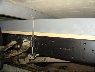

Alex-skad 0 Опубликовано 19 февраля, 2010 (изменено) Всем привет!Существует-ли способ снять изотермическую будку без крана или погрузчика? Я имею ввиду как то поддомкратить, подставить что то на подобии подпорок, в общем поднять будку и выехать из под нее. Я хочу усилить раму. И сделать как на этой картинке. Изменено 19 февраля, 2010 пользователем Alex-skad Поделиться сообщением Ссылка на сообщение Поделиться на другие сайты
Москаль 222 Опубликовано 19 февраля, 2010 (изменено) Всем привет!Существует-ли способ снять изотермическую будку без крана или погрузчика? Я имею ввиду как то поддомкратить, подставить что то на подобии подпорок, в общем поднять будку и выехать из под нее. Я хочу усилить раму. И сделать как на этой картинке.я снимал и ставил, очень не быстро и аккуратно! я засунул длинный швелер поз основание фургона, приподнял и выехал! Изменено 19 февраля, 2010 пользователем Москаль Поделиться сообщением Ссылка на сообщение Поделиться на другие сайты
Alex-skad 0 Опубликовано 19 февраля, 2010 Два швеллера? Чем поднимал? Поделиться сообщением Ссылка на сообщение Поделиться на другие сайты
ges103 0 Опубликовано 19 февраля, 2010 Народ а кто нибудь видел эти рамы в живую после ремонта, и что значит фраза "В переломленные места вставляется точная копия рамы" на фото видно что боковой швеллер меняли не полностью, его как то стыкуют? Поделиться сообщением Ссылка на сообщение Поделиться на другие сайты

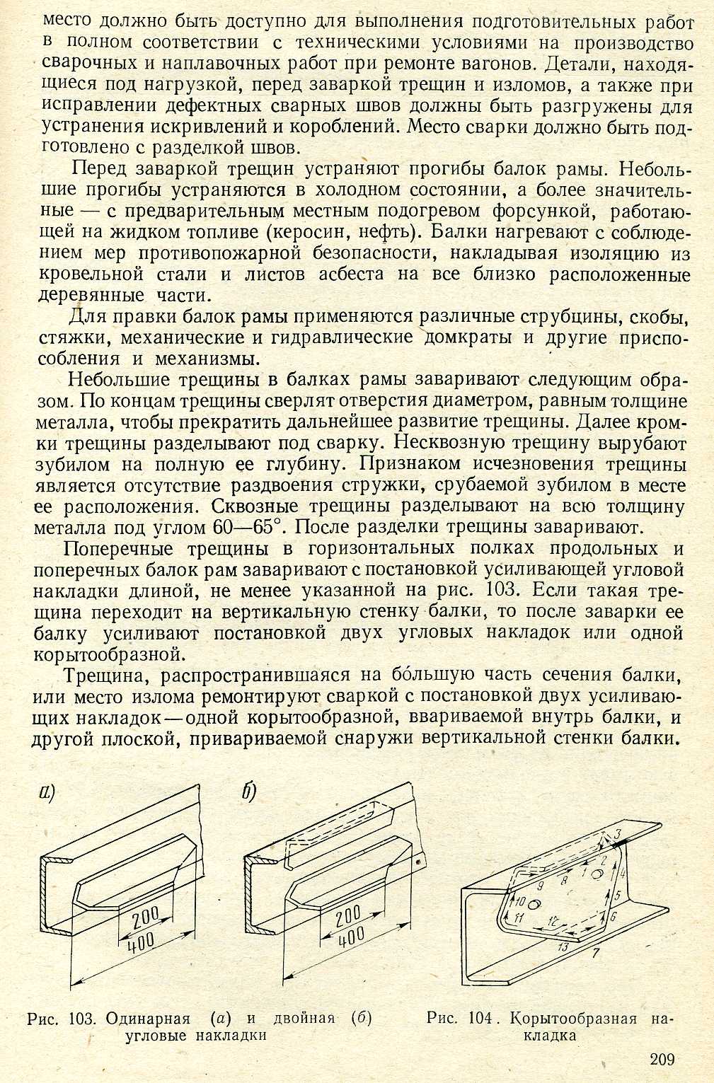

nikel 1 Опубликовано 8 марта, 2010 По ремонту рамы может быть полезной инфа из старой книги по ж. д. вагонам. Ну, кое-что, может быть. Донбасс порожняк не гонит! Железный дорожник. Поделиться сообщением Ссылка на сообщение Поделиться на другие сайты

БРОДЯГА74 5 549 Опубликовано 9 марта, 2010 (изменено) Присоветуйте что лучше сделать?Откручиваеш все болты, снимаеш все кронштейны, в том числе и амортизатора, на максимально возможную длинну изготавливаеш вставку из 14 гнутого швеллера или старой рамы и собираеш всё на карданные болты, отверстия по месту.Примерно вот так, вставку можно подогнать во всю ширины рамы, хуже небудет.Варить не рекомендую, особенно без усиления, лопнет рядом со швом. Изменено 9 марта, 2010 пользователем БРОДЯГА74 Поделиться сообщением Ссылка на сообщение Поделиться на другие сайты
