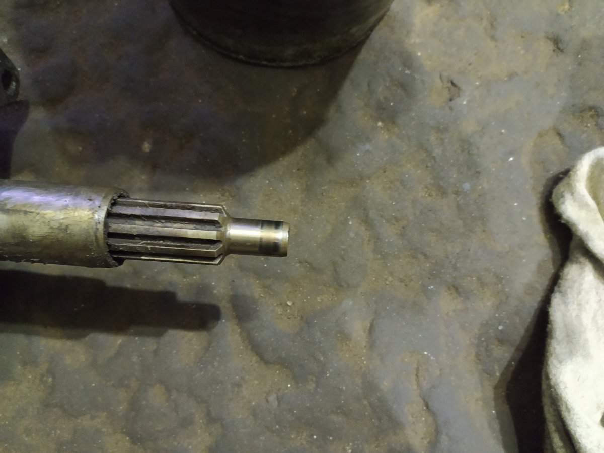

Алексей Ф. 9 810 Опубликовано 26 октября, 2021 Немного есть выработки Поделиться сообщением Ссылка на сообщение Поделиться на другие сайты
Татарин 7 556 Опубликовано 26 октября, 2021 1 минуту назад, Алексей Ф. сказал: Немного есть выработки Это можно даже не брать в расчёт.Обычно ещё все шлицы и носик в ржавой мазуте. Мелкие чашуйки металла корозируют от влаги и смешиваются со смазкой. Коробку раскрутили? Поделиться сообщением Ссылка на сообщение Поделиться на другие сайты

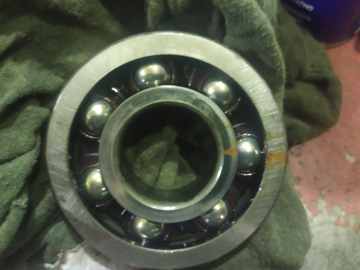

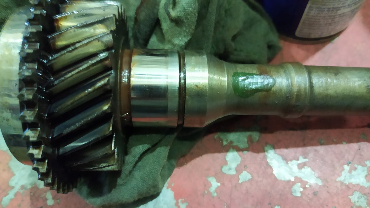

Алексей Ф. 9 810 Опубликовано 26 октября, 2021 Первичный Вал Подшипники вроде всё живые 8 минут назад, Alex030569 сказал: Что со сцеплением? Это в следующий раз)) пока не куплено Новый подшипник плотно зашёл на первичку, у старого посадочная поверхность внутренней обоймы в каком то коричневом налёте была, похоже на ржавчину Поделиться сообщением Ссылка на сообщение Поделиться на другие сайты

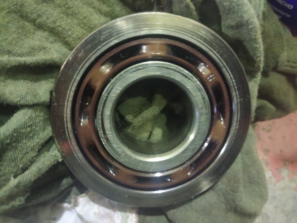

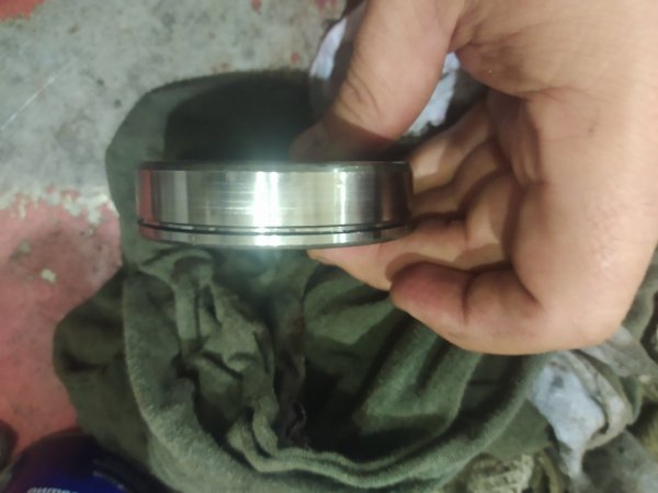

Алексей Ф. 9 810 Опубликовано 26 октября, 2021 С вторичного вала подшипник тяжело шёл, но вроде не гудит Поделиться сообщением Ссылка на сообщение Поделиться на другие сайты
Татарин 7 556 Опубликовано 26 октября, 2021 6 минут назад, Алексей Ф. сказал: С вторичного вала подшипник тяжело шёл, но вроде не гудит .Надо было весь вал с пакетом поставить на этот подшипник хвостом вниз, и крутнуть.Тут-то все волшебные звуки и открываются. Поделиться сообщением Ссылка на сообщение Поделиться на другие сайты
Alex030569 6 770 Опубликовано 26 октября, 2021 (изменено) 1 час назад, Алексей Ф. сказал: Первичный Вал Подшипники вроде всё живые Это в следующий раз)) пока не куплено Новый подшипник плотно зашёл на первичку, у старого посадочная поверхность внутренней обоймы в каком то коричневом налёте была, похоже на ржавчину У меня вторичка так проседает.И всегда там такой налет или как его правильно назвать? Как будь то ржавчина. И звук при просаженом вторичном вале,рррррр,при отпускании сцепления,в момент схватывания,но только на пятой передаче. Изменено 26 октября, 2021 пользователем Alex030569 Поделиться сообщением Ссылка на сообщение Поделиться на другие сайты
Сухов А. 196 Опубликовано 26 октября, 2021 @Alex030569 На первичном , как посадочное место , подшипник не крутился Поделиться сообщением Ссылка на сообщение Поделиться на другие сайты
Сухов А. 196 Опубликовано 26 октября, 2021 @Alex030569 На фото видно толко роликовый подшипник, это волжский, а остольные какого производителя они туда положили? Прокладки все поранитовые? Под фланец первички паронитовая толста , должна быть тонкая бумажная , а лучше на герметик. 1 Поделиться сообщением Ссылка на сообщение Поделиться на другие сайты
Татарин 7 556 Опубликовано 26 октября, 2021 (изменено) 2 часа назад, Алексей Ф. сказал: С вторичного вала подшипник тяжело шёл, но вроде не гудит Тебе-же он всё-равно не нужен? Расколоти его,,такскать для науки.Взглянуть любопытно на дорожки. Изменено 26 октября, 2021 пользователем Татарин 1 Поделиться сообщением Ссылка на сообщение Поделиться на другие сайты
