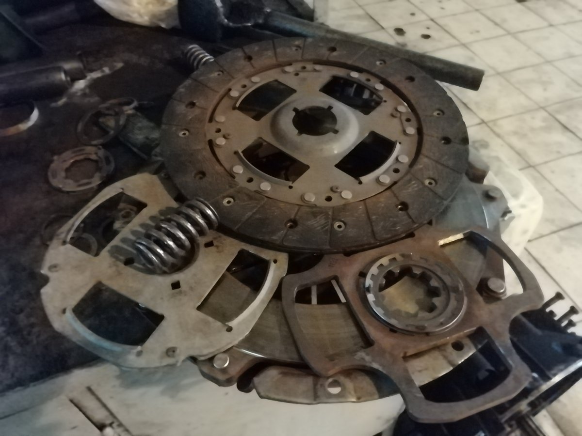

oleg33petrovich 383 Опубликовано 11 ноября, 2021 Где-то под Курском, еду на круизе 85км, ровная дорога, резкий звук, выключил скорость и накатом на обочину. В результате сцепление выжать не могу, педаль очень тугая, на не работающем моторе включаются все передачи. Включил первую и тронулся на стартер, на 3 передачи въехал в Курск, там словил все светофоры, короче диск срезало полность. Оригинал 11000р, не оригинал 5000р. - что покупать? Все сцепление в зборе менял этой весной, сцепление не насиловал, не буксовал, что могло послужить поломке? Есть подозрение, что вылетела пружина и как то попала под диск. Поделиться сообщением Ссылка на сообщение Поделиться на другие сайты
Alex030569 6 671 Опубликовано 11 ноября, 2021 15 минут назад, oleg33petrovich сказал: Где-то под Курском, еду на круизе 85км, ровная дорога, резкий звук, выключил скорость и накатом на обочину. В результате сцепление выжать не могу, педаль очень тугая, на не работающем моторе включаются все передачи. Включил первую и тронулся на стартер, на 3 передачи въехал в Курск, там словил все светофоры, короче диск срезало полность. Оригинал 11000р, не оригинал 5000р. - что покупать? Все сцепление в зборе менял этой весной, сцепление не насиловал, не буксовал, что могло послужить поломке? Есть подозрение, что вылетела пружина и как то попала под диск. Очень может быть,что пружина вылетела.У меня так было.Ставь оригинал.Корзину старую надо осмотреть хорошо. Поделиться сообщением Ссылка на сообщение Поделиться на другие сайты
Сухов А. 194 Опубликовано 11 ноября, 2021 22 минуты назад, oleg33petrovich сказал: . Оригинал 11000р, не оригинал 5000р. - что покупать? Все сцепление в зборе менял этой весной, сцепление не насиловал, не буксовал, что могло послужить поломке? Есть подозрение, что вылетела пружина и как то попала под диск. А какое сцепление ты ставил весной? Интересно что за диск за 5000 предлогают , не оригенал понятие растяжимое. Поделиться сообщением Ссылка на сообщение Поделиться на другие сайты
oleg33petrovich 383 Опубликовано 11 ноября, 2021 @Alex030569 посмотрим, коробку уже снимают @Сухов А. Сцепление дорогое, усиленное, все в зборе вместе выжимным стоило 19 000т, название забыл, якобы сделано в Германии Оказывается я не в ой теме пишу.. @Alex030569 вот оригинал уменя прошёл 75000км Поделиться сообщением Ссылка на сообщение Поделиться на другие сайты
Alex030569 6 671 Опубликовано 11 ноября, 2021 Мало.Обычно сцепление ходит тыс 250 по трассе. @oleg33petrovich у тебя сцепление 280 мм диаметр? Я недавно менял у себя диск на 240 мм,цена 7 тыс была вроде. Поделиться сообщением Ссылка на сообщение Поделиться на другие сайты
oleg33petrovich 383 Опубликовано 11 ноября, 2021 1 минуту назад, Alex030569 сказал: Мало.Обычно сцепление ходит тыс 250 по трассе. @oleg33petrovich у тебя сцепление 280 мм диаметр? То сцеп я заменил на 250тыс только потому что коробку новую ставил. Там два размера, большой и маленький, у меня большое. Ща меня модер опять забанит, что не в той теме пишу... Поделиться сообщением Ссылка на сообщение Поделиться на другие сайты

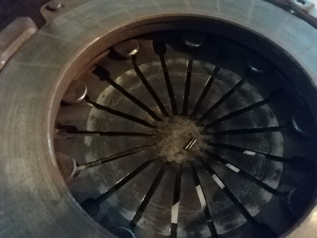

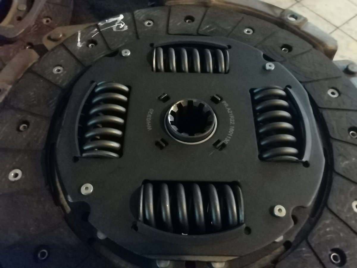

oleg33petrovich 383 Опубликовано 11 ноября, 2021 Диск вхлам, корзина живая, лепестки в плоскости, есть некоторая потёртости на шляпка. Новый диск мастер сказал называется Валео, упаковки небыло Поделиться сообщением Ссылка на сообщение Поделиться на другие сайты
aleks2 1 181 Опубликовано 11 ноября, 2021 @oleg33petrovich у меня тоже диск родной разваливался также.потом года 3 запасной возил.почем диск? Поделиться сообщением Ссылка на сообщение Поделиться на другие сайты
Сухов А. 194 Опубликовано 11 ноября, 2021 (изменено) @oleg33petrovichОчень рисковоно ставить диски сцепления сделанные не понятно где. У тебя до этого тоже диск стоял непонятный ,ни одного обозначеня не видно. Изменено 11 ноября, 2021 пользователем Сухов А. Поделиться сообщением Ссылка на сообщение Поделиться на другие сайты
oleg33petrovich 383 Опубликовано 11 ноября, 2021 @aleks2 диск около 4000+работа=8000р @Сухов А. До этого стоял полный комплект вместе с выжимным за 19000р немецкой фирмы, название плохо помню, салекс (могу ошибаться) прошёл диск 70000ткм и и вот результат. Орегинал стоит 11000р, ну посмотрим скака проходит не Орегинал. Я родное сцепу поменял как профилактику на 250000км, только мотому что ставил новую коробку, подумал и сцепу за одно.. Видимо потому что диск стал толше, то педаль стала гораздо легче в нажатии.. Когда весной сцепу ставил то вся маркировка на диске и названия фирмы присутствовали 1 Поделиться сообщением Ссылка на сообщение Поделиться на другие сайты
