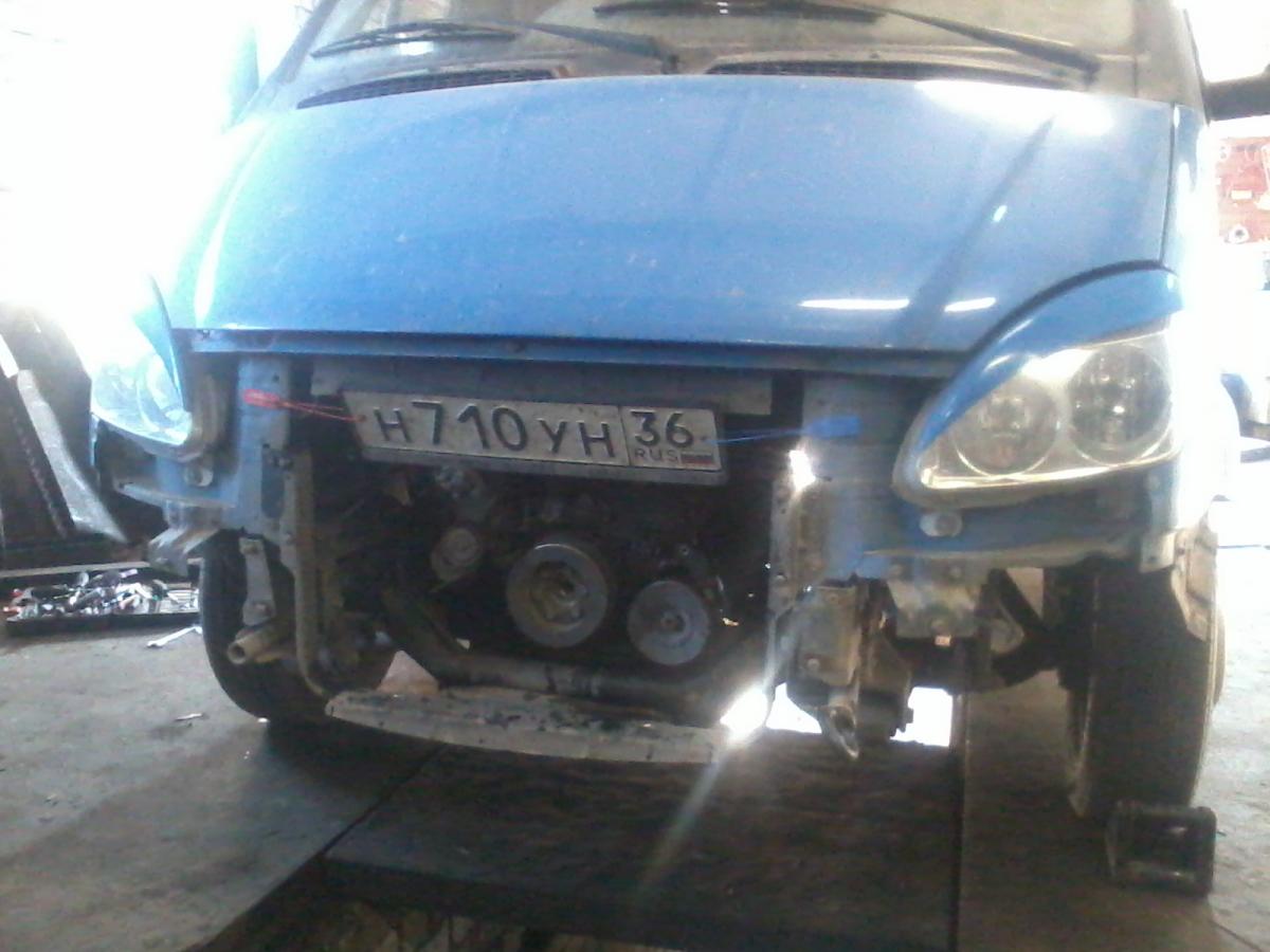

tim36 14 Опубликовано 29 июля, 2014 Ну вот и я попал с шестернёй(думаю что она, открыл маслозаливную крышку и прокрутил стартером - коромысла не шевелятся. Пробег 152500км.), срезало под г. Ковров (Нижегородской обл.). Всё разобрал, но не могу снять шкив коленвала. Наверное потащу машину до Коврова, в сервис, а то в поле ни ключей, не запчастей нет... Поделиться сообщением Ссылка на сообщение Поделиться на другие сайты

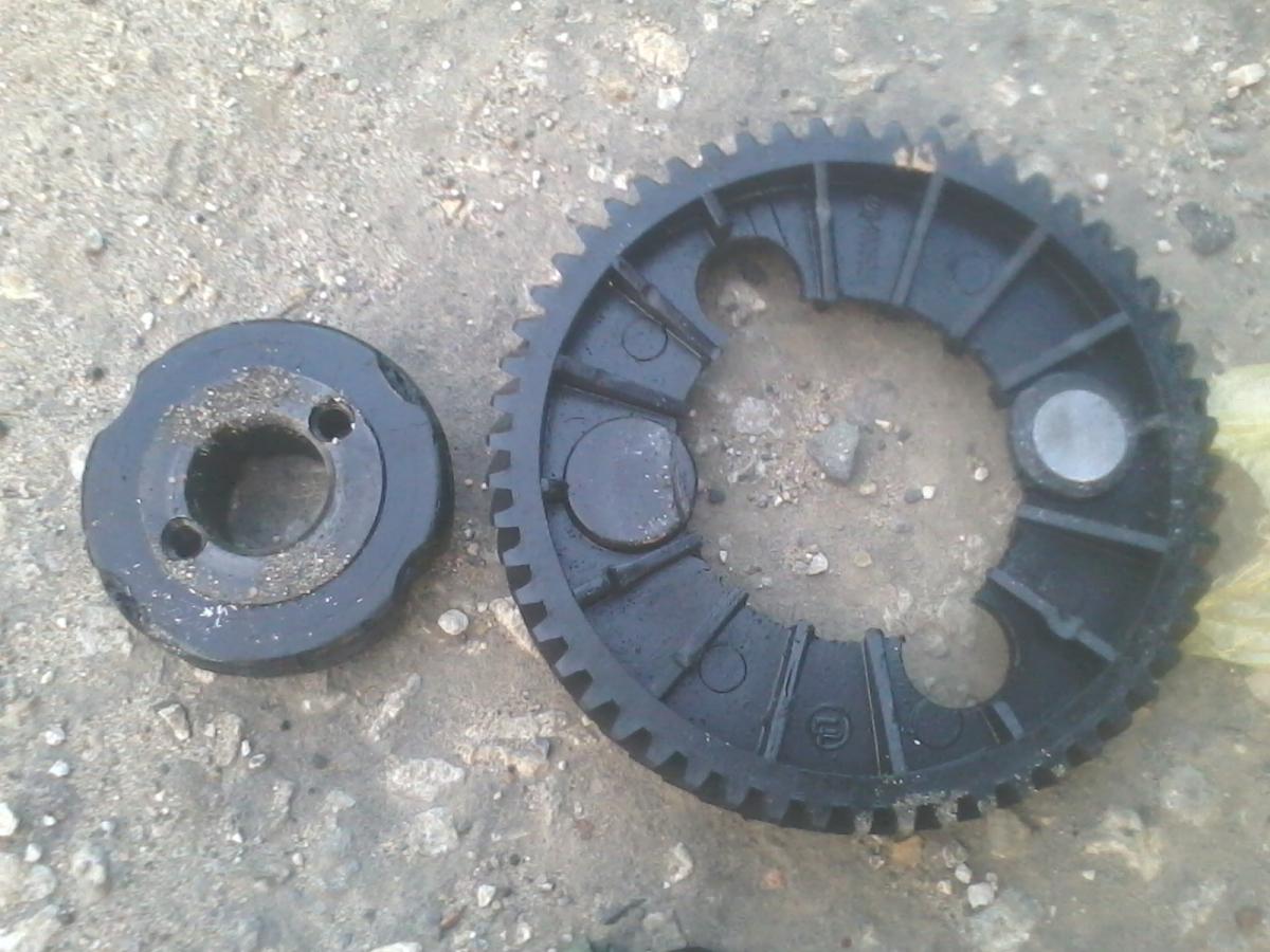

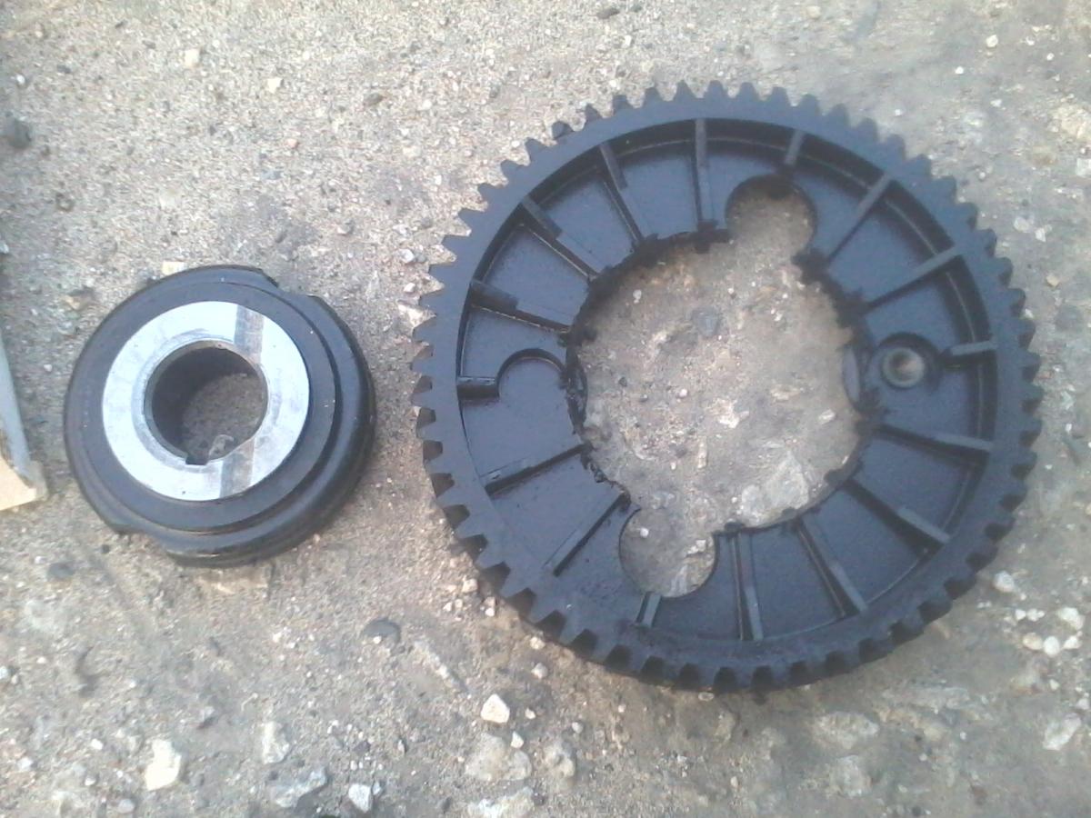

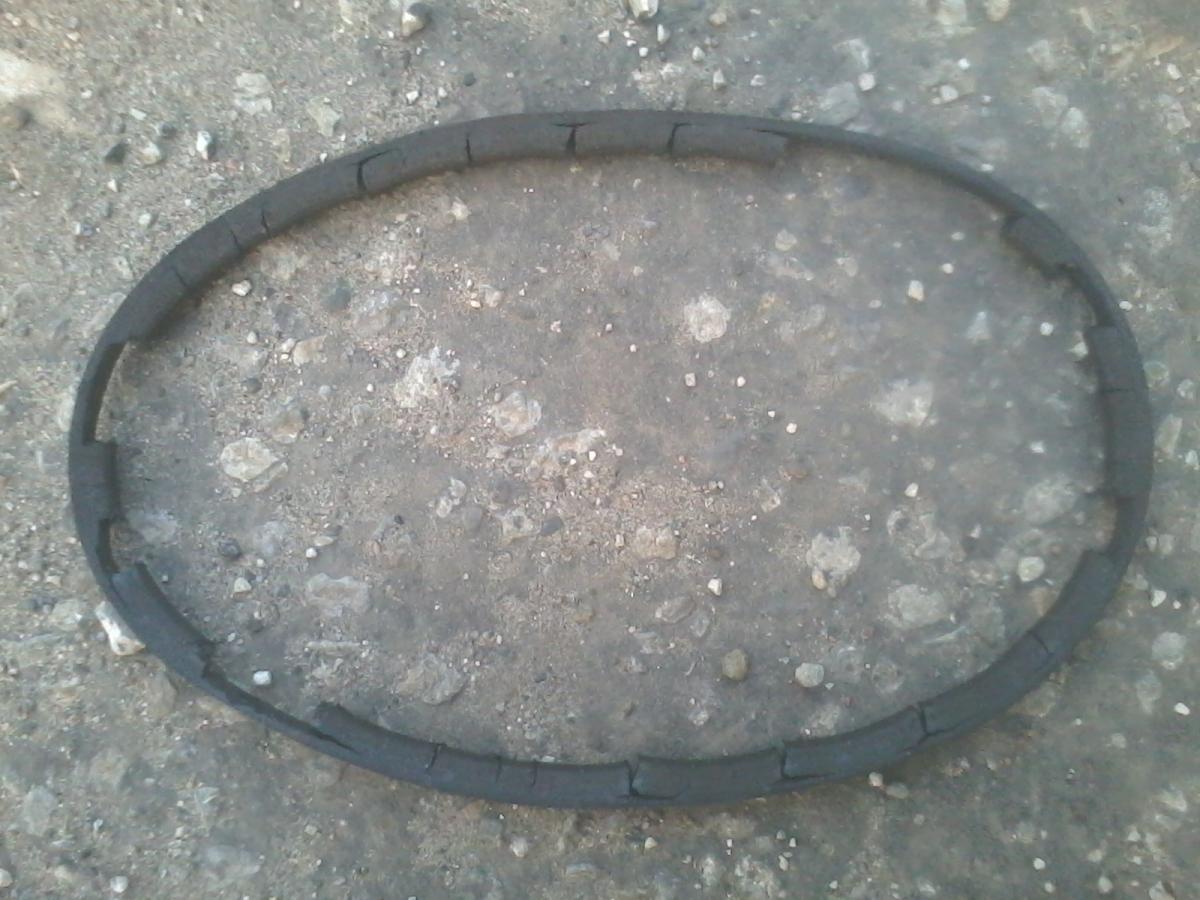

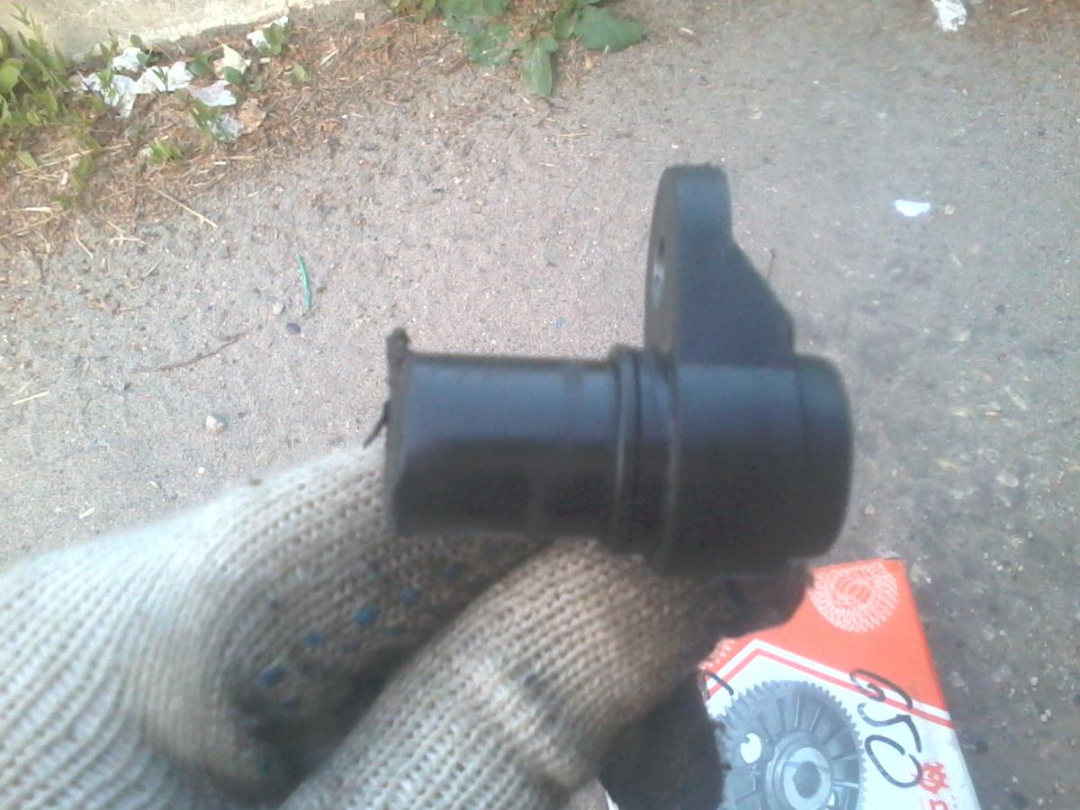

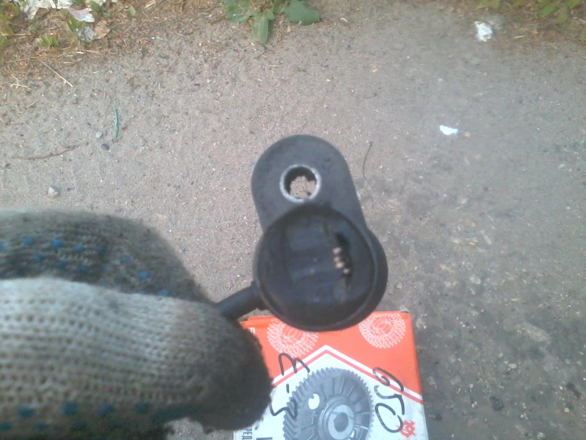

tim36 14 Опубликовано 18 августа, 2014 Оттащили меня в г.Ковров в сервис (г. Ковров ул. Свердлова 81 тел. 89107788748 Сергей)(вдруг кому пригодится!!!), за день поменяли шестерню и всё, что снимали (прокладочки, сальники и т.д.) и отправили дальше. Очень благодарен ребятам, всё аккуратно сделали. Поддон снимали и поперечину на раме, под поддоном (не знаю как её правильно обозвать...) тоже снимали...PS. Срезало шестерню и она разбила датчик распредвала... 1 Поделиться сообщением Ссылка на сообщение Поделиться на другие сайты
tim36 14 Опубликовано 18 августа, 2014 (изменено) Вот несколько фоток: Таким меня притащили в сервис... Что стало с шестернёй... Такую поставили (с датчиком распредвала)... Разбило датчик распредвала... Ну и ремень ГУРа немножко под износился... Изменено 18 августа, 2014 пользователем tim36 3 Поделиться сообщением Ссылка на сообщение Поделиться на другие сайты
Алексей Ф. 10 020 Опубликовано 18 августа, 2014 tim36, на каком пробеге развалилась шестерня , шумела перед этим ? Сколько потратил на запчасти, сколько взяли за работу ? Машина с электродросселем , штанги не загнуло ? Поделиться сообщением Ссылка на сообщение Поделиться на другие сайты
ser-007 1 182 Опубликовано 18 августа, 2014 Вот несколько фоток: Фото-0064.jpg Таким меня притащили в сервис... Фото-0072а.jpgФото-0073а.jpg Что стало с шестернёй... Фото-0071а.jpg Такую поставили (с датчиком распредвала)... Фото-0069а.jpgФото-0070а.jpg Разбило датчик распредвала... Фото-0074а.jpg Ну и ремень ГУРа немножко под износился... гулянка воскоко обошлась? Поделиться сообщением Ссылка на сообщение Поделиться на другие сайты

tim36 14 Опубликовано 19 августа, 2014 (изменено) Алексей Ф.Пробег - 152500км (смотри 67е сообщение), не шумела, просто хрустнуло в моторе и загорелось давление масла... Остановился, открыл маслозалевную пробку, смотрел на коромыслы, а дружок крутил стартером. Коромыслы не шевелились. Значит нет привода распредвала, значит шестерне каюк!!!Машина с электродросселем - штанги не загнуло!!!Сказали, что в принципе и не достаёт до клапанов... (одногодки с вами) ser-007, Алексей Ф.Всё, что нужно - ребята покупали сами. Отдал за всё 4570р. (работа + запчасти)Что сделали: (то, что они мне расписали на бумажке (типо товарный чек!))Замена: шестерня распредвала - 2800р, термостата - 200р (термос был мой, поставил на 72 градуса), рулевого правого наконечника - 200р (шар мой), Прокладки: поддона, пер.крышки - 200р, сальник коленвала - 150р, ремень помпы, ремень ГУРа - 0р (мои), датчик распредвала - 0р (видимо про его цену забыли), прокладка термостата (резиновое кольцо) - 8р, шланги масляного радиатора (были дубовые, решили поменять) - 2 х 140 = 280р, хомуты: на патрубки радиатора - 2 х 16 = 32р, на шланги масл. радиатора - 5 х 10 (с запасом) = 50р.Итого: - 4570р. Изменено 19 августа, 2014 пользователем tim36 2 Поделиться сообщением Ссылка на сообщение Поделиться на другие сайты
мамонт 74 255 Опубликовано 19 августа, 2014 Вот несколько фоток:Фото-0064.jpg Таким меня притащили в сервис...Фото-0072а.jpgФото-0073а.jpg Что стало с шестернёй...Фото-0071а.jpg Такую поставили (с датчиком распредвала)...Фото-0069а.jpgФото-0070а.jpg Разбило датчик распредвала...Фото-0074а.jpg Ну и ремень ГУРа немножко под износился... шестерню поставили ,плохинькую ,tim36, на каком пробеге развалилась шестерня , шумела перед этим ? Сколько потратил на запчасти, сколько взяли за работу ? Машина с электродросселем , штанги не загнуло ?леша на этих моторах не возможно загнуть штанги ,при поломки шестерни ,и клапана на нем не когда не достанут ,до поршней , 2 Поделиться сообщением Ссылка на сообщение Поделиться на другие сайты
ser-007 1 182 Опубликовано 19 августа, 2014 шестерню поставили ,плохинькую , как определить при покупке?...хорошая она или плохая. и какого производителя она должна быть? Поделиться сообщением Ссылка на сообщение Поделиться на другие сайты
