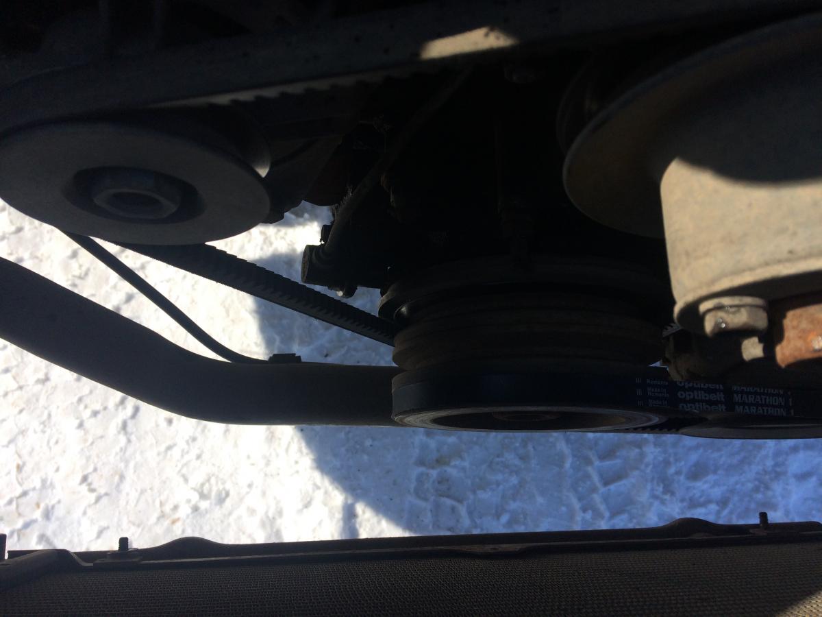

Писец, решил менять эту шестерню. Короче, началось с того,что ремень Гура не родной походу, ослаблять некуда,а он натянут, пришлось гур скинуть. Ладно, поскидывал все ремни, смотрю, а какже поддон снять? Даже поддомкратить не за что, шкив КВ ровно над поперечиной...
Кому-нибудь удавалось снять поддон без снятия траверсы? Если нет, то откручивают подушки сверху и потом траверсу?
Насрать в руки бы тем, кто эту траверсу неразборной сделал.

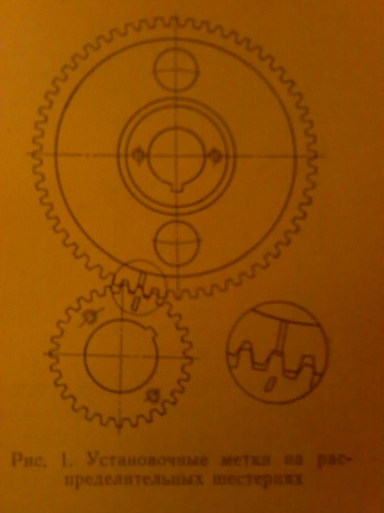

Коллеги, кто как совместил бы валы, если на шестернях КВ и РВ нет меток?
На схеме ниже даже и то видно (пост 1480 Валеры), что если повернуть шестерню КВ против часовой на 2 зуба, а значит и шестерня РВ повернется по часовой на 2 зуба, то пазы шпонок на обоих шестернях совпадут идеально точно напротив друг друга. И по барабану тебе, где в это время метка, тк она может быть нанесена не верно. А вот шпоночный паз профрезеровать не на месте почти невозможно, тк это по КД делается на оборудовании автоматом. Ну разве что шестерню вручную напильником сделать, чтобы ошибиться. ^_^

. Мне его снять нужно, хочу порядок навести, такой мотор заражённый попался, уже всю ветошь из дома перетаскивал. Прокладку цельную взял, бледно зелёная, якобы полиуретан. Хочу мотор сухим сделать. А по теме, думаю подушку правую по ходу авто открутить и задрать движок, может выйдет. Если не выйдет, также справа откручу траверсу и оттяну её вниз. Просто интересно, делал кто так?

А если домкрат упереть в кронштейн Гура, он выдержит? Вы как домкратили?
Toyota007
А за шкив чего тебе мешает упереть домкрат?Там есть расстояние от балки.
Брусок дерева и нет проблем.
serushok
lelby77, домкрат упирать в шкив коленвала, в край ручейка под ремень ГУРа . Откручиваешь гайки на подушках с обеих сторон. Немного домкратишь. Откручиваешь от рамы и снимаешь траверсу (можно немного отодвинуть её в сторону, а не совсем вынимать). Снимаешь поддон. Ставишь на место траверсу (можно не на все болты прикручивать). Опускаешь двигатель, снимаешь домкрат. Снимаешь шкив. Снимаешь переднюю крышку.

Вот тебе рисунок на нем видно где точно должны быть расположены метки (первый зуб от шпоночного паза). Как правило шестерни коленвала идут нормальные, а вот шестерня распредвала может быть со смещением. Проверяется ниткой, натягиваешь ее вдоль шпоночного паза ровно по центру, края нитки должны попадать на середину зубьев с той и другой стороны, если попадает в края, то такую шестерню уже ставить нельзя, т.к. у нее смещение на пол-зуба. На метку не смотри, т.к. ты уже знаешь где  она должна быть. Иногда шестерни распредвала попадаются со смещенными метками.
подскажите здесь правильно стоит?
alexgop
сложно сказать правильно или нет стоит шестерня.. там много нюансов... но однозначно можно сказать только одно- совпадение меток правильное!!
