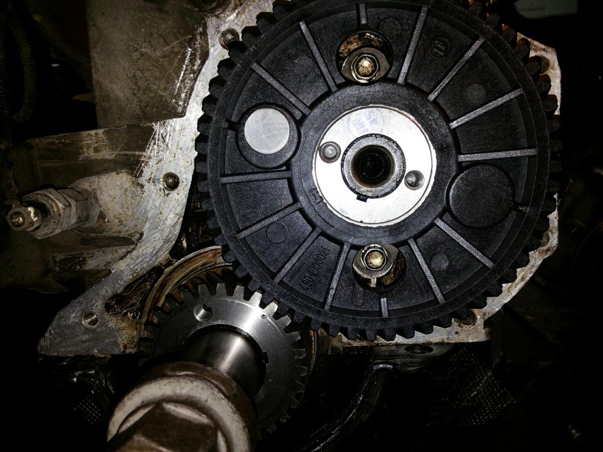

ADM227 20 Опубликовано 29 ноября, 2018 сложно сказать правильно или нет стоит шестерня.. там много нюансов... но однозначно можно сказать только одно- совпадение меток правильное!!вот немного поближе Поделиться сообщением Ссылка на сообщение Поделиться на другие сайты
alexgop 997 Опубликовано 29 ноября, 2018 вот немного поближеответ тот же.. фото не поможет в оценке правильной установки шестерни.. там зазоры имеют весомое значение.. зазоры в сочленения зубьев и осевые зазоры вала.. Поделиться сообщением Ссылка на сообщение Поделиться на другие сайты
Валерий(69) 1 510 Опубликовано 29 ноября, 2018 подскажите здесь правильно стоит?По зубьям стоит правильно. И шестерня вроде правильная. Поделиться сообщением Ссылка на сообщение Поделиться на другие сайты
ZAN57 3 533 Опубликовано 30 ноября, 2018 Поверни до совпадения пазов шпонок, скажу... И покрупнее снимок. Поделиться сообщением Ссылка на сообщение Поделиться на другие сайты
ADM227 20 Опубликовано 1 декабря, 2018 Поверни до совпадения пазов шпонок, скажу... И покрупнее снимок.да это фото когда я менял шестерни КВ и РВ. я понял что пазы шнок должны быть совместно друг напротив друга. Поделиться сообщением Ссылка на сообщение Поделиться на другие сайты
ZAN57 3 533 Опубликовано 3 декабря, 2018 (изменено) Вот именно, и плевать на метки, их кернит ученик пьяного слесаря, в каждом сарае кернят по своему. А форму шестерни в производстве изменить сложно, это спасает, соответственно пазы на месте.Обработал фото ирфанвью, увеличил сильно- вроде правильно, если повернуть обе на лево на 2 зуба навстречу пазам. Изменено 3 декабря, 2018 пользователем ZAN57 Поделиться сообщением Ссылка на сообщение Поделиться на другие сайты
