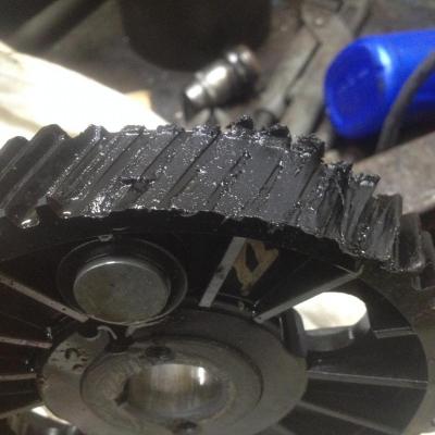

игнат 1 303 Опубликовано 12 марта, 2019 Хорошо в этот раз слизали зубья. В предыдущий раз всего пару зубчиков разлетелось. Вот такие купил, других нету у нас. 1 Поделиться сообщением Ссылка на сообщение Поделиться на другие сайты

игнат 1 303 Опубликовано 12 марта, 2019 (изменено) игнат, Какой пробег у шестерни? 62тысячи. Это вторая замена. Изменено 12 марта, 2019 пользователем игнат 1 Поделиться сообщением Ссылка на сообщение Поделиться на другие сайты
соболевич 2 232 Опубликовано 12 марта, 2019 62тысячи. Это вторая замена.Это "автодеталь" 62 тыс. у тебя прошла? Не любопытства праздного интересуюсь, тоже такую поставил. Поделиться сообщением Ссылка на сообщение Поделиться на другие сайты
игнат 1 303 Опубликовано 12 марта, 2019 Это "автодеталь" 62 тыс. у тебя прошла? Не любопытства праздного интересуюсь, тоже такую поставил. Какая перед этим стояла не знаю, мне её привезли, я на трассе менял сам, что привезли , то и поставил. Поделиться сообщением Ссылка на сообщение Поделиться на другие сайты
ГАЗЕД 45 Опубликовано 12 марта, 2019 я на трассе менял сам Игнат, да тебе орден полагается! Знаю, что такое "на трассе ..."! В качестве проверенного лично совета: на досуге, что бы уверенно ездить дальше, проверь состояние шестерни КВ. На две РВ меняю одну КВ, езжу до 100 000, до ремонта на трассе или до галстука не довожу! Поделиться сообщением Ссылка на сообщение Поделиться на другие сайты
игнат 1 303 Опубликовано 12 марта, 2019 (изменено) Игнат, да тебе орден полагается! Знаю, что такое "на трассе ..."! В качестве проверенного лично совета: на досуге, что бы уверенно ездить дальше, проверь состояние шестерни КВ. На две РВ меняю одну КВ, езжу до 100 000, до ремонта на трассе или до галстука не довожу!Так, я обе в этот раз и поменял. В 12 часов дня ,уже сделали и в Москву поехал. Правда не знаю, как визуально оценить состояние шестерни КВ. Изменено 12 марта, 2019 пользователем игнат Поделиться сообщением Ссылка на сообщение Поделиться на другие сайты
Владимир 23 539 Опубликовано 12 марта, 2019 Так, я обе в этот раз и поменял. В 12 часов дня ,уже сделали и в Москву поехал. Правда не знаю, как визуально оценить состояние шестерни КВ. так посмотри на рабочую часть зуба. Она вся в раковинах будет уже после 70-100тыс. Поделиться сообщением Ссылка на сообщение Поделиться на другие сайты
Toyota007 2 893 Опубликовано 12 марта, 2019 Владимир 23, Эту стальную шестерню так пластик жрет?Спасибо за наводку,прекрасная инфа для меня. Поделиться сообщением Ссылка на сообщение Поделиться на другие сайты
Владимир 23 539 Опубликовано 12 марта, 2019 Владимир 23, Эту стальную шестерню так пластик жрет?Спасибо за наводку,прекрасная инфа для меня.ну да. Я ее каждый раз меняю, всем. 1 Поделиться сообщением Ссылка на сообщение Поделиться на другие сайты
