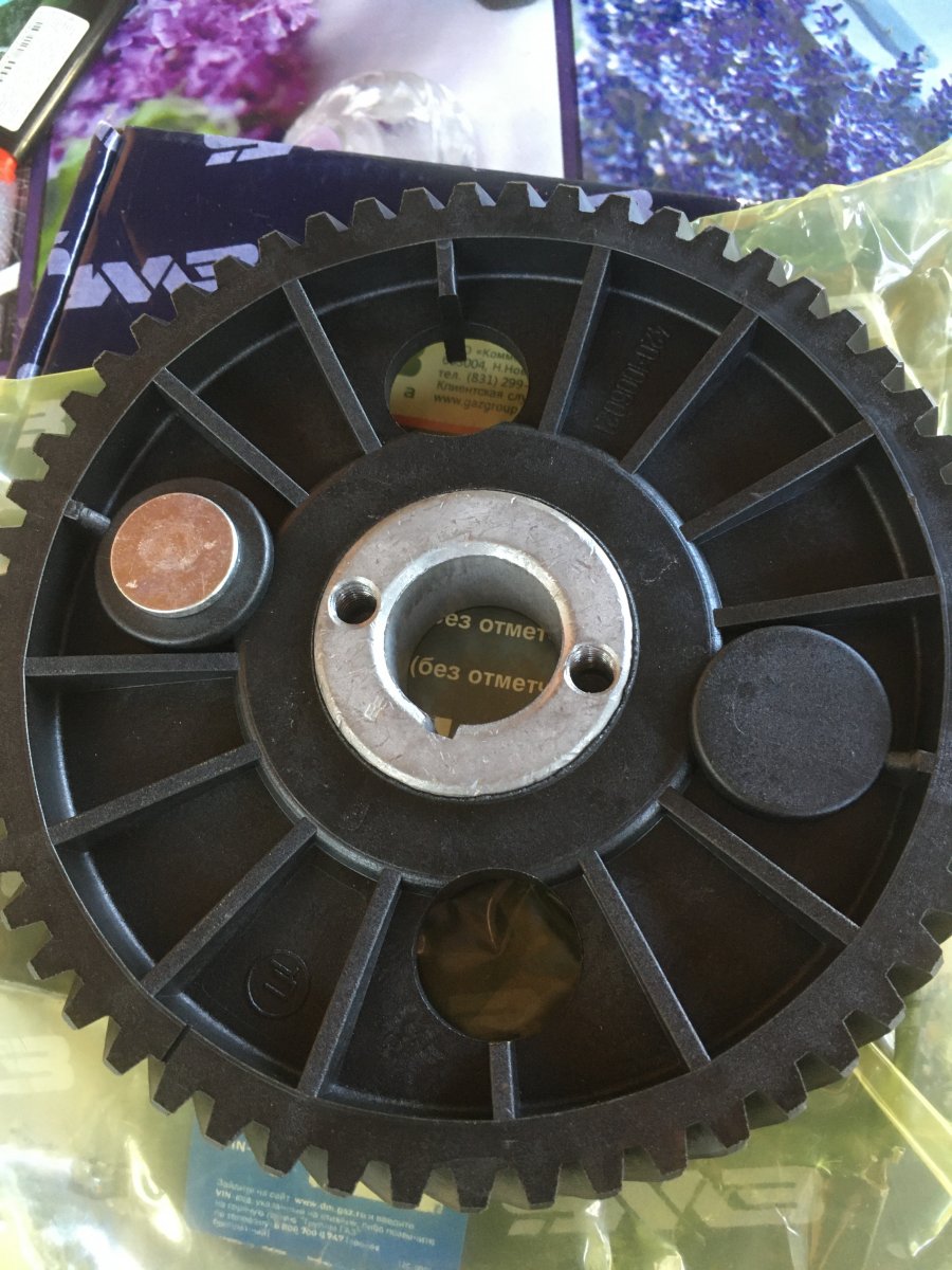

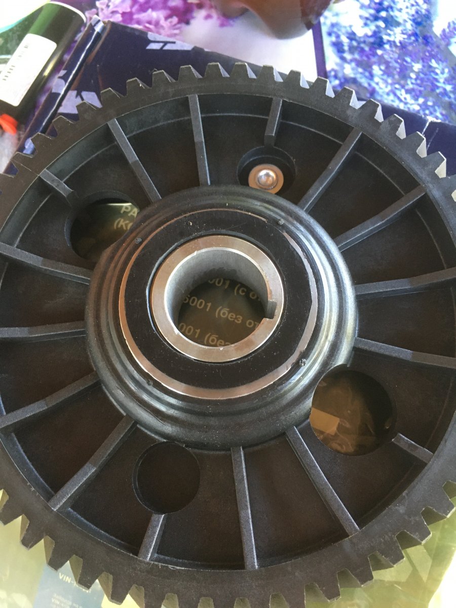

pk79 1 Опубликовано 11 июля, 2020 (изменено) Вчера застучал двиган, звук ну 100% как вкладыш провернуло или юбка у поршня развалилась, приготовился к худшему, снял поддон и обнаружил куски зубьев шестеренки. В общем с такой шестеренкой машина работала и ехала, только стучала. Я в ах... Шестерня прошла 20000 км, у меня вопрос, это шестерня говно, или что то ещё может быть? Изменено 11 июля, 2020 пользователем pk79 Поделиться сообщением Ссылка на сообщение Поделиться на другие сайты
Алексей Ф. 9 461 Опубликовано 11 июля, 2020 Шестерня говно поддельное(( Поделиться сообщением Ссылка на сообщение Поделиться на другие сайты
газель2005 2 684 Опубликовано 11 июля, 2020 @pk79 Что за гуталин в моторе? 1 Поделиться сообщением Ссылка на сообщение Поделиться на другие сайты
pk79 1 Опубликовано 11 июля, 2020 21 минуту назад, газель2005 сказал: Что за гуталин в моторе? Лукойл, кроилово ведёт к попаданию, а вообще гуталин странно налип, кВ и поршневая, коромысла блестят как у кота, а кл. крышка , передняя крышка в гуталине. 1 час назад, Алексей Ф. сказал: Шестерня говно поддельное(( А как отличить? Сегодня такую купил. Поделиться сообщением Ссылка на сообщение Поделиться на другие сайты
Алексей Ф. 9 461 Опубликовано 11 июля, 2020 В 26.02.2020 в 22:25, Алексей Ф. сказал: Нашёл коробку от своей шестерни.. Я вот такую поставил в феврале, пишут , что какая то самая новая по номеру и составу. В 25.02.2020 в 22:20, L2140 сказал: шестерня -09 из нового белорусского материала "гроднамид". цвет чёрный Поделиться сообщением Ссылка на сообщение Поделиться на другие сайты
L2140 1 726 Опубликовано 11 июля, 2020 48 минут назад, pk79 сказал: А как отличить? Сегодня такую купил. подделка Поделиться сообщением Ссылка на сообщение Поделиться на другие сайты
