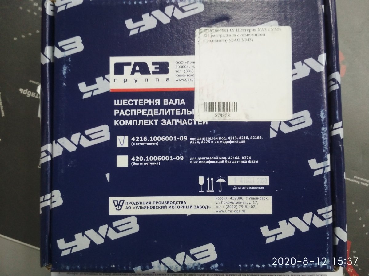

Vafindriver 5 Опубликовано 12 августа, 2020 Такую сегодня забрал. Заказывал через Автодок. 1900 рубасов. Внутрянку забыл сфотать, но все соответствуют фото выше, которая оригинал, материал "гроднамид" или как то так. Поделиться сообщением Ссылка на сообщение Поделиться на другие сайты
