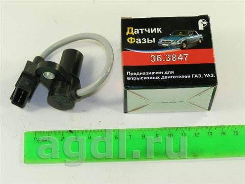

мамонт 74 255 Опубликовано 19 июня, 2016 только на машинах с гидро компенсаторами.Это как влияет на его устранение ? Просто везде сказано,что прошивка эта для машин с гидриками.что с ними что без них ,все отлично работает ,Получается надо заниматься распредвалом, или?Может попробовать поменять датчик?только вот такие брать не надо ,это муть полная они изначально не работают ,был случай иззанего попалили проводку до него и выгорел +в блоке управления на дпрв ,пришлось переделывать ,.лутше брать кострому Поделиться сообщением Ссылка на сообщение Поделиться на другие сайты
мамонт 74 255 Опубликовано 19 июня, 2016 он дешевле и это главный критерий при покупке. :Dда этот 250 стоит ,а нормальный от 400 начинается ,, Поделиться сообщением Ссылка на сообщение Поделиться на другие сайты
ufa02 16 Опубликовано 19 июня, 2016 да этот 250 стоит ,а нормальный от 400 начинается ,,Спасибо пойду искать хороший костромской. Поделиться сообщением Ссылка на сообщение Поделиться на другие сайты
ufa02 16 Опубликовано 19 июня, 2016 (изменено) Купил Костромских не было взял калужский 25.3847 цена 650 руб, Пойду менять ещё бы найти где он стоит. Изменено 19 июня, 2016 пользователем ufa02 Поделиться сообщением Ссылка на сообщение Поделиться на другие сайты
ufa02 16 Опубликовано 19 июня, 2016 Засада взял, а у него провод короткий,на наших стоит длиннее раза в три.Поехал менять. Поделиться сообщением Ссылка на сообщение Поделиться на другие сайты
газель2005 2 763 Опубликовано 19 июня, 2016 Ты не путай с дпкв.Датчик распредвала стоит в передней крышке и имеет коротки провод. Поделиться сообщением Ссылка на сообщение Поделиться на другие сайты
ufa02 16 Опубликовано 19 июня, 2016 Да я уже понял, но датчик распред вала не увидел, походу надо передок разбирать, а сегодня сил уже нет. Поделиться сообщением Ссылка на сообщение Поделиться на другие сайты
газель2005 2 763 Опубликовано 19 июня, 2016 Поделиться сообщением Ссылка на сообщение Поделиться на другие сайты
ufa02 16 Опубликовано 19 июня, 2016 Если плану снять, думаю можно подобраться, спасибо добрый человек и всем спасибо кто принимает участие участие.Только на моём другие ремни стоят, широкого нет. Поделиться сообщением Ссылка на сообщение Поделиться на другие сайты
мамонт 74 255 Опубликовано 19 июня, 2016 Если плану снять, думаю можно подобраться, спасибо добрый человек и всем спасибо кто принимает участие участие.Только на моём другие ремни стоят, широкого нет.у тебя 3 ремня ,чтоб подобратся надо снять ремни ,и отодвинуть натяжитель вентилятора и тогда подлезешь ,но есть одна засада если не разу не меняли этот датчик там ждет сюрприз ,в виде винта под отвертку ,вот с ним повозится надо ,и на будующее ставь болт на 6 ,за место его ,. Поделиться сообщением Ссылка на сообщение Поделиться на другие сайты
газель2005 2 763 Опубликовано 19 июня, 2016 отвертку надо просто маленькую длиной Поделиться сообщением Ссылка на сообщение Поделиться на другие сайты
ufa02 16 Опубликовано 19 июня, 2016 По ходу уже меняли, но я не помню, стоит болт на 6. Датчик распредвала поменял, но проблемма осталась. Поделиться сообщением Ссылка на сообщение Поделиться на другие сайты
