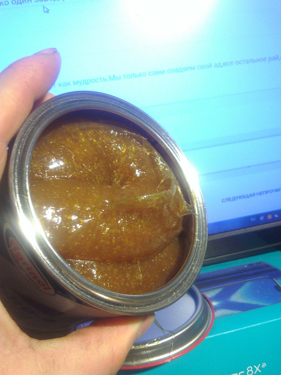

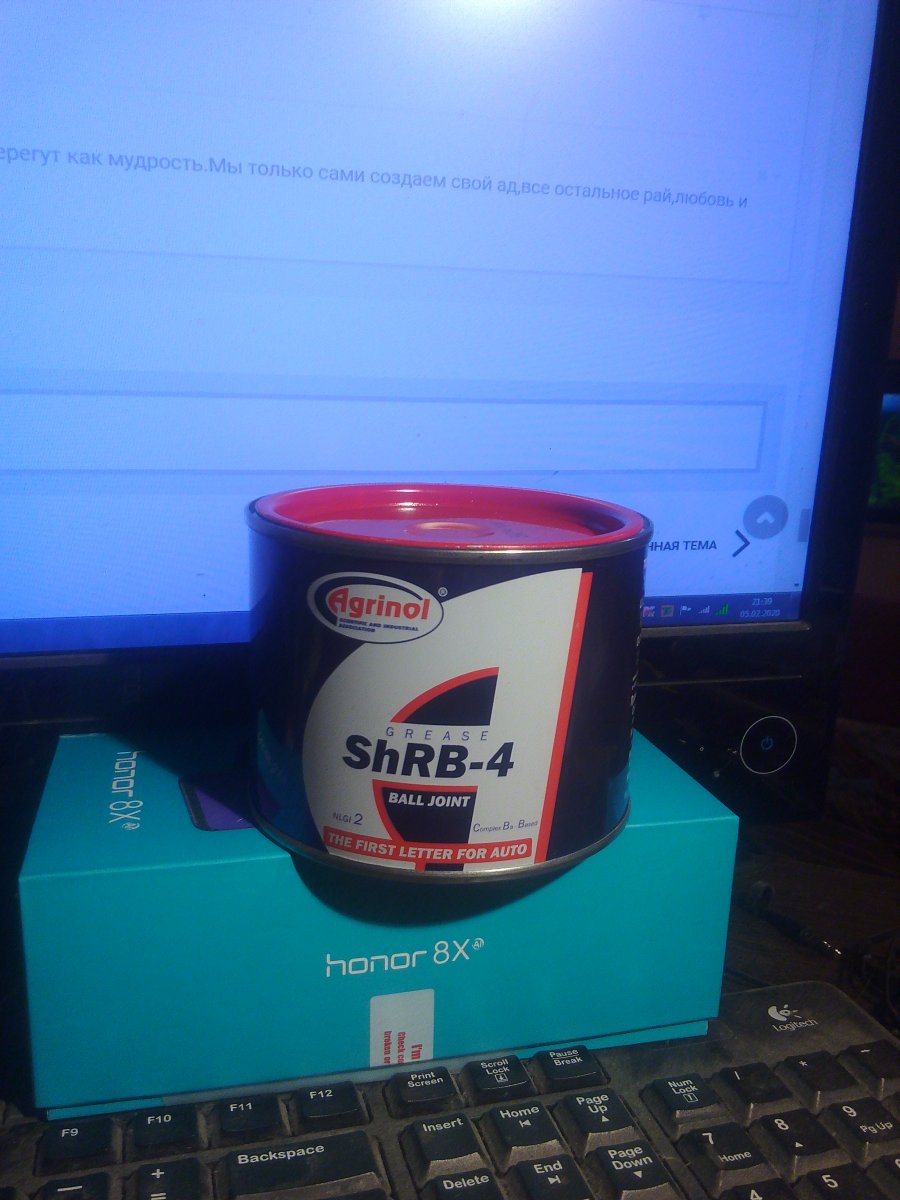

вилли 1 116 Опубликовано 5 февраля, 2020 (изменено) В 10.01.2020 в 23:46, вилли сказал: Нашел где заказать,привезут в пт. Наконец пришла.Прикольная ,тянется Изменено 5 февраля, 2020 пользователем вилли Поделиться сообщением Ссылка на сообщение Поделиться на другие сайты

aleks2 1 416 Опубликовано 17 февраля, 2023 В 05.02.2020 в 18:43, вилли сказал: Наконец пришла.Прикольная ,тянется Как себя показала смазка? Поделиться сообщением Ссылка на сообщение Поделиться на другие сайты
вилли 1 116 Опубликовано 17 февраля, 2023 35 минут назад, aleks2 сказал: Как себя показала смазка? Ничего плохого сказать не могу,т.к. машину продал и рулевые наконечники больше не трогал.Но я еще и тавотницы врезал... Но мне кажеться такую щас не купить, я тогда то ее покупал с бубнами)) 1 Поделиться сообщением Ссылка на сообщение Поделиться на другие сайты
aleks2 1 416 Опубликовано 17 февраля, 2023 4 часа назад, вилли сказал: Ничего плохого сказать не могу,т.к. машину продал и рулевые наконечники больше не трогал.Но я еще и тавотницы врезал... Но мне кажеться такую щас не купить, я тогда то ее покупал с бубнами)) У меня уже коллекция смазок собирается) вчера медную купил болты выпускного коллектора мазать.Солидол купил - первый раз в жизни! 158,для суппортов.кстати разобрался почему графиткой не стоит мазать крепёж который нагревается- тк она состоит из графита и солидола.А солидол при 70 гр разлогается .смазки с литием боятся воды,с кальцием нет. На озоне есть как у тебя Украина и Россия авиксгрупп. Поделиться сообщением Ссылка на сообщение Поделиться на другие сайты
вилли 1 116 Опубликовано 20 февраля, 2023 В 17.02.2023 в 11:38, aleks2 сказал: У меня уже коллекция смазок собирается) вчера медную купил болты выпускного коллектора мазать.Солидол купил - первый раз в жизни! 158,для суппортов.кстати разобрался почему графиткой не стоит мазать крепёж который нагревается- тк она состоит из графита и солидола.А солидол при 70 гр разлогается .смазки с литием боятся воды,с кальцием нет. На озоне есть как у тебя Украина и Россия авиксгрупп. Да,по ШРБ-4 еще...Шприцевал вчера,так старая шрб вылазит отличного качества еще,хоть сразу обратно запихивай.Так что и шприцевать ей отлично 1 Поделиться сообщением Ссылка на сообщение Поделиться на другие сайты
