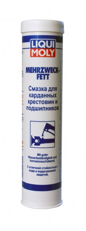

slava322132 6 Опубликовано 20 мая, 2012 (изменено) Решил прошприцевать машину.Купил вот такой шприц в "Восток-сервисе" Вот такую смазку: Изменено 20 мая, 2012 пользователем slava322132 Поделиться сообщением Ссылка на сообщение Поделиться на другие сайты
slava322132 6 Опубликовано 20 мая, 2012 Решил прошприцевать машину.Купил вот такой шприц в "Восток-сервисе" Вот такую смазку:Решил прошприцевать машину.Плунжерный шприц в "восток сервисе", смазку "Ликви-моли" и на всякий случай шприц для смазки крестовин.Также у меня был в наличии старый советский шприц огромного размера, банка Литола-24 и початая канистра ТАД-17 от "Ойл-райт", которое я использую для заливки в КПП мотоблока, как самое дешёвое http://www.oilright.ru/catalog/item/134.Заполнил плунжерный шприц от Восток-Сервиса смазкой "Ликви-моли" и решил начать со шкворней. В результать ничего не получилось - смазка не шла. Оказалось, что резиновый поршень внутри шприца порвался после пары качков, вся не дешёвая смазка оказалась вначале в корпусе шприца, а потом и у меня на штанах (шприц -китайское гавно!).Взял старый советский шприц. Долго отмывал его от окаменевшего солидола. Набил уже Литолом-24. Начал шприцевать - всё наружу. Пришлось выкрутить пресс-маслёнки и вкрутить в них гибкий шланг из комплекта шприца из "Восток-сервиса". Шкворни прошприцевались.Начал шприцевать кардан рулевого вала советским шприцом. Опять всё мимо. "Елда" на конце советского шприца не подходит к пресс-маслёнкам! Как ни странно, металическия пипка от китайского шприца подошла к советскому шприцу и к пресс-маслёнкам кардана рулевого вала, крестовины прошприцевались Литолом-24.Случайно уронил модернизированный таким образом советский шприц и китайская пипка отломилась по резьбе! Полез под машину к карданному валу.Родная "елда" советского шприца не пролезла к прессс-маслёнкам, слишком боьшая! От идеи прошприцевать их остатками смазки "Ликви-моли" пришлось отказаться.Но я решил не сдаваться!Заполнил "шприц для смазки крестовин" маслом ТАД-17 (ТМ-5-18) и полез шприцевать. В процессе выяснилось, что в крестовинах была не смазка, а масло. По мере нагнетания свежего - вначале потекло чёрное, потом и новое чистое.Но шприцевать таким шприцом (без плунжерного механизма) очень неудобно! Заполненый маслом шприц прижимается к прессмаслёнке и движением корпуса шприца создаётся давление. Однако часть масла идёт не в пресс-маслёнку, а продавливается мимо поршня и течёт по рукам. В общем, дело сделано, но секса было на полдня.По инструкции по эксплуатации смазывать крестовины карданного вала рекомендуют через каждые 10 тыс. Поделиться сообщением Ссылка на сообщение Поделиться на другие сайты
Дима73 23 Опубликовано 23 июня, 2012 Решил прошприцевать машину.Плунжерный шприц в "восток сервисе", смазку "Ликви-моли" и на всякий случай шприц для смазки крестовин.Также у меня был в наличии старый советский шприц огромного размера, банка Литола-24 и початая канистра ТАД-17 от "Ойл-райт", которое я использую для заливки в КПП мотоблока, как самое дешёвое http://www.oilright.ru/catalog/item/134.Заполнил плунжерный шприц от Восток-Сервиса смазкой "Ликви-моли" и решил начать со шкворней. В результать ничего не получилось - смазка не шла. Оказалось, что резиновый поршень внутри шприца порвался после пары качков, вся не дешёвая смазка оказалась вначале в корпусе шприца, а потом и у меня на штанах (шприц -китайское гавно!).Взял старый советский шприц. Долго отмывал его от окаменевшего солидола. Набил уже Литолом-24. Начал шприцевать - всё наружу. Пришлось выкрутить пресс-маслёнки и вкрутить в них гибкий шланг из комплекта шприца из "Восток-сервиса". Шкворни прошприцевались.Начал шприцевать кардан рулевого вала советским шприцом. Опять всё мимо. "Елда" на конце советского шприца не подходит к пресс-маслёнкам! Как ни странно, металическия пипка от китайского шприца подошла к советскому шприцу и к пресс-маслёнкам кардана рулевого вала, крестовины прошприцевались Литолом-24.Случайно уронил модернизированный таким образом советский шприц и китайская пипка отломилась по резьбе! Полез под машину к карданному валу.Родная "елда" советского шприца не пролезла к прессс-маслёнкам, слишком боьшая! От идеи прошприцевать их остатками смазки "Ликви-моли" пришлось отказаться.Но я решил не сдаваться!Заполнил "шприц для смазки крестовин" маслом ТАД-17 (ТМ-5-18) и полез шприцевать. В процессе выяснилось, что в крестовинах была не смазка, а масло. По мере нагнетания свежего - вначале потекло чёрное, потом и новое чистое.Но шприцевать таким шприцом (без плунжерного механизма) очень неудобно! Заполненый маслом шприц прижимается к прессмаслёнке и движением корпуса шприца создаётся давление. Однако часть масла идёт не в пресс-маслёнку, а продавливается мимо поршня и течёт по рукам. В общем, дело сделано, но секса было на полдня.По инструкции по эксплуатации смазывать крестовины карданного вала рекомендуют через каждые 10 тыс.В шприце который специально для крестовин надо перевернуть поршень. У меня такой же есть сначало тоже по рукам текло разобрал перевернул поршень всё стало О.К. Поделиться сообщением Ссылка на сообщение Поделиться на другие сайты
