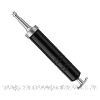

Sashok856 10 Опубликовано 18 ноября, 2014 вроде как нижимной шприц который как на фото густую смазку не очень давит такую как литол... Поделиться сообщением Ссылка на сообщение Поделиться на другие сайты
paul799 844 Опубликовано 18 ноября, 2014 вроде как нижимной шприц который как на фото густую смазку не очень давит такую как литол...У меня не совсем такой. Давит отлично и литол раньше давил, теперь 158-ю. Нашел: вот такой: Поделиться сообщением Ссылка на сообщение Поделиться на другие сайты
