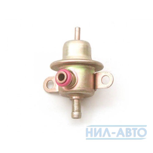

дык на обратку клапан вот такой,сброс давления сам настроишь,а так они на 3 кг настроены
MAGNUS
В быстросъем такое не засунешь, надо будет что-то думать с трубками.
Здравствуйте братцы - ребятушки!!! Здравствуй колобок, здравствуй Рустэм!!! Здравствуйте все!!! Прошу прощенья, я сегодня слегка пьян, есть повод, я тоже водолей...
Вот эти самые клапаны - это ж находка!!! Ё ма ё, как их правильно зовут??? И в каких железках их искать??? Это ж никак не автомобильная тематика. И как их зовут официально???  Игде их испрашивать? Похоже эт сантехника и её автоматика... То, что мне и нужно в моих экспериментах! Дальше я доведу экскримент до упора и вам обрисую как и чего...
