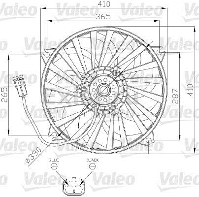

Ivan Rogozin 422 Опубликовано 19 ноября, 2013 на волги идут от 220 и до 250 ватт в зависимости от производителя. http://www.maxparts.&art_id=1212455А ты знаешь его диаметр?Да и стоит он наверно рублей 8 Поделиться сообщением Ссылка на сообщение Поделиться на другие сайты
Юрок Тверь 9 Опубликовано 20 ноября, 2013 На exist такие вентиляторы от 3200 начинаются.http://www.exist.ru/price.aspx?pcode=805-0006 Поделиться сообщением Ссылка на сообщение Поделиться на другие сайты
Ivan Rogozin 422 Опубликовано 20 ноября, 2013 Ну если он 350 ватт и диаметр крыльчатки 39 см , то это ураган. С геной 120 А при фарах печке и магнитоле, на мой взляд где то 12.6-13 вольт будет на акб, ну это не критично, так как после не продолжительной работы электровеника, пойдет зарядка.Да ,а оригинал стоит 10 штук Поделиться сообщением Ссылка на сообщение Поделиться на другие сайты

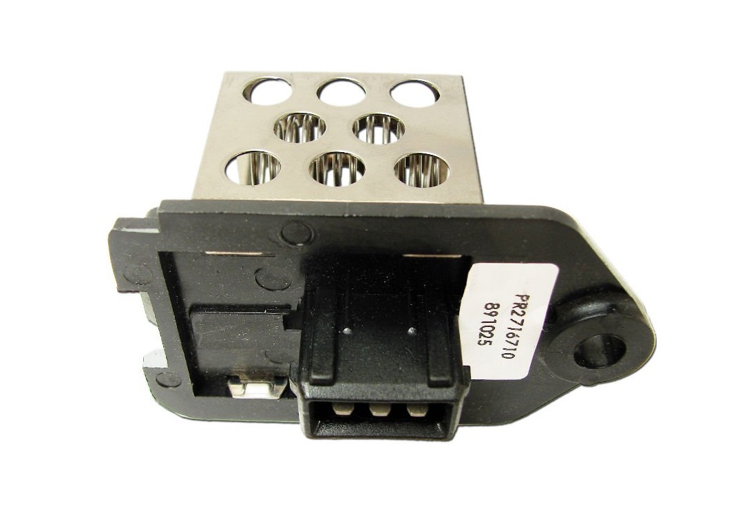

Юрок Тверь 9 Опубликовано 20 ноября, 2013 Можно реализовать двух шаговое включение через резистор, как на иномарках делают.Датчики эти (или их аналоги), но можно и погорячее.http://www.maxparts.ru/index.php?page=proizv.php&proizv_id=425&ga_id=1103&page_no=1&art_id=1846104http://www.maxparts.ru/index.php?page=proizv.php&proizv_id=425&ga_id=1103&page_no=1&art_id=1846115 Изначально на этом вентиляторе организовано 3 скорости.Первая на резисторе 0,8 Ом. (медленнее)http://www.exist.ru/price.aspx?sr=113&caid=20&pcode=1267.E3Вторая на резисторе 0,54 Ом. (быстрее)http://www.exist.ru/price.aspx?pid=FF503148&sr=78&Cat=Citroen Или такой можно поставить.Будет быстрее первых двух.http://kzta.ru/?page_id=297 Поделиться сообщением Ссылка на сообщение Поделиться на другие сайты
