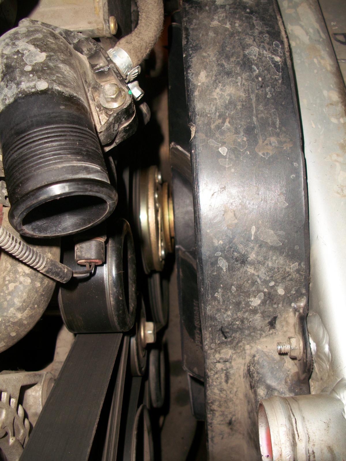

rool 782 Опубликовано 5 ноября, 2014 (изменено) Что,так и ни кто не переделал эту систему?Всех все устраивает?Так не хочется ставить опять эту вяско муфту!При чём УМЗ и евро3, 3110 волга, или 406 ЗМЗ. Сейчас себе такое монтирую. Просто смотри, с какой рамкой влезет. Изменено 5 ноября, 2014 пользователем rool Поделиться сообщением Ссылка на сообщение Поделиться на другие сайты

Aleks-21 43 Опубликовано 5 ноября, 2014 (изменено) От УМЗ евро 3?Тут где то фото выкладывали.Кто знает,дайте ссыль.Вторую зиму пользую, мувта от умз под широкий ремень, двс прогревается быстро, что сказывается и на температуре в салоне, особенно актуально для тех кто передвигается маленькими расстояниями, шума нет от вентиля совсем, да и когда включается не очень шумно. включение через эбу температура вкл.-выкл. 86-84гр.. на лето принудительный ставлю. Изменено 5 ноября, 2014 пользователем Aleks-21 Поделиться сообщением Ссылка на сообщение Поделиться на другие сайты
