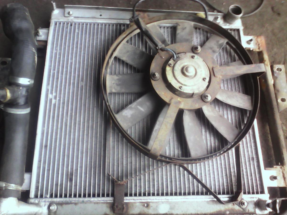

Азат 939 0 Опубликовано 20 июля, 2015 Всем привет. Переделал я свою муфту на электровентилятор. Кому будет интересно,покажу,расскажу Поделиться сообщением Ссылка на сообщение Поделиться на другие сайты

Азат 939 0 Опубликовано 2 августа, 2015 Азат 939 давай рассказывай фото выкладывайфото и текст в куче отредактирую и выложу... Пока не успевают заняться. После капиталки запустить не могу Поделиться сообщением Ссылка на сообщение Поделиться на другие сайты

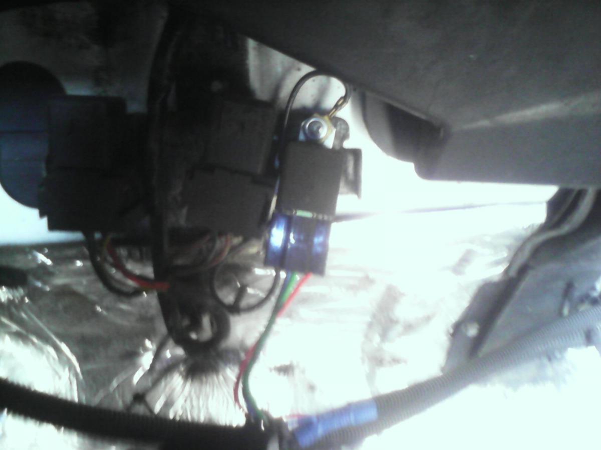

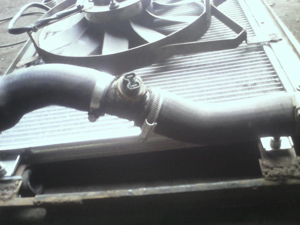

Азат 939 0 Опубликовано 3 августа, 2015 Нам нужны: монтажный к-кт ПТФ (ваз 2114), кожух с вентил.от Волги трубка с отв. Под датчик,и сам датчик Поделиться сообщением Ссылка на сообщение Поделиться на другие сайты
Alex030569 7 039 Опубликовано 4 августа, 2015 Нам нужны: монтажный к-кт ПТФ (ваз 2114), кожух с вентил.от Волги трубка с отв. Под датчик,и сам датчикIMG_20150731_170834.jpgIMG_20150731_170834.jpgIMG_20150718_024831.jpgIMG_20150720_114312.jpgIMG_20150731_170819. Азат 939,а ездить ты с ним еще не пробовал?Слабоват он,наверное,будет . 1 Поделиться сообщением Ссылка на сообщение Поделиться на другие сайты
Азат 939 0 Опубликовано 5 августа, 2015 Азат 939,а ездить ты с ним еще не пробовал?Слабоват он,наверное,будет .Около 50 тыс. Прошёл после переделки. Претензий не было, с задачей справлялся. Правда сильную жару не застал( с с апреля стою) . По той же схеме можно и от иномарок подобрать,есть подходящие побольше... Один вопрос как впихнуть. Как вариант от vw поло должен встать и перекроет большую площадь. Вопрос цены и наличия. Я сразу и на воздух датчик ставил,перестраховался... Не знаю нужен он или нет,вам решать Поделиться сообщением Ссылка на сообщение Поделиться на другие сайты
Alex030569 7 039 Опубликовано 5 августа, 2015 Около 50 тыс. Прошёл после переделки. Претензий не было, с задачей справлялся. Правда сильную жару не застал( с с апреля стою) . По той же схеме можно и от иномарок подобрать,есть подходящие побольше... Один вопрос как впихнуть. Как вариант от vw поло должен встать и перекроет большую площадь. Вопрос цены и наличия. Я сразу и на воздух датчик ставил,перестраховался... Не знаю нужен он или нет,вам решатьСпасибо.Я сегодня виделся с aleks2,у него электровентиляторы стоят.Говорит всеравно мало обьема жидкости. Поделиться сообщением Ссылка на сообщение Поделиться на другие сайты
Азат 939 0 Опубликовано 6 августа, 2015 Спасибо.Я сегодня виделся с aleks2,у него электровентиляторы стоят.Говорит всеравно мало обьема жидкости.Есть задумка медный 3-х рядный поставить... Пока с финансами напряг... Основная задача на ход поставить,задолбался слесарем подрабатывать. Прикинул уже,делов немного, интеркуллер от форда транзит 155л.с. Встанет нормально по примеру как на транзите,единственное он размерами меньше,надо поискать его объем хватит ли на наш мотор. Подобрать вентиляторы с кожухами на кулер и отдельно через датчики запитать. А со своим по цехам ползал, перегрузы по уралу таскал,нормально охлаждал. Повторюсь что жару не застал Поделиться сообщением Ссылка на сообщение Поделиться на другие сайты

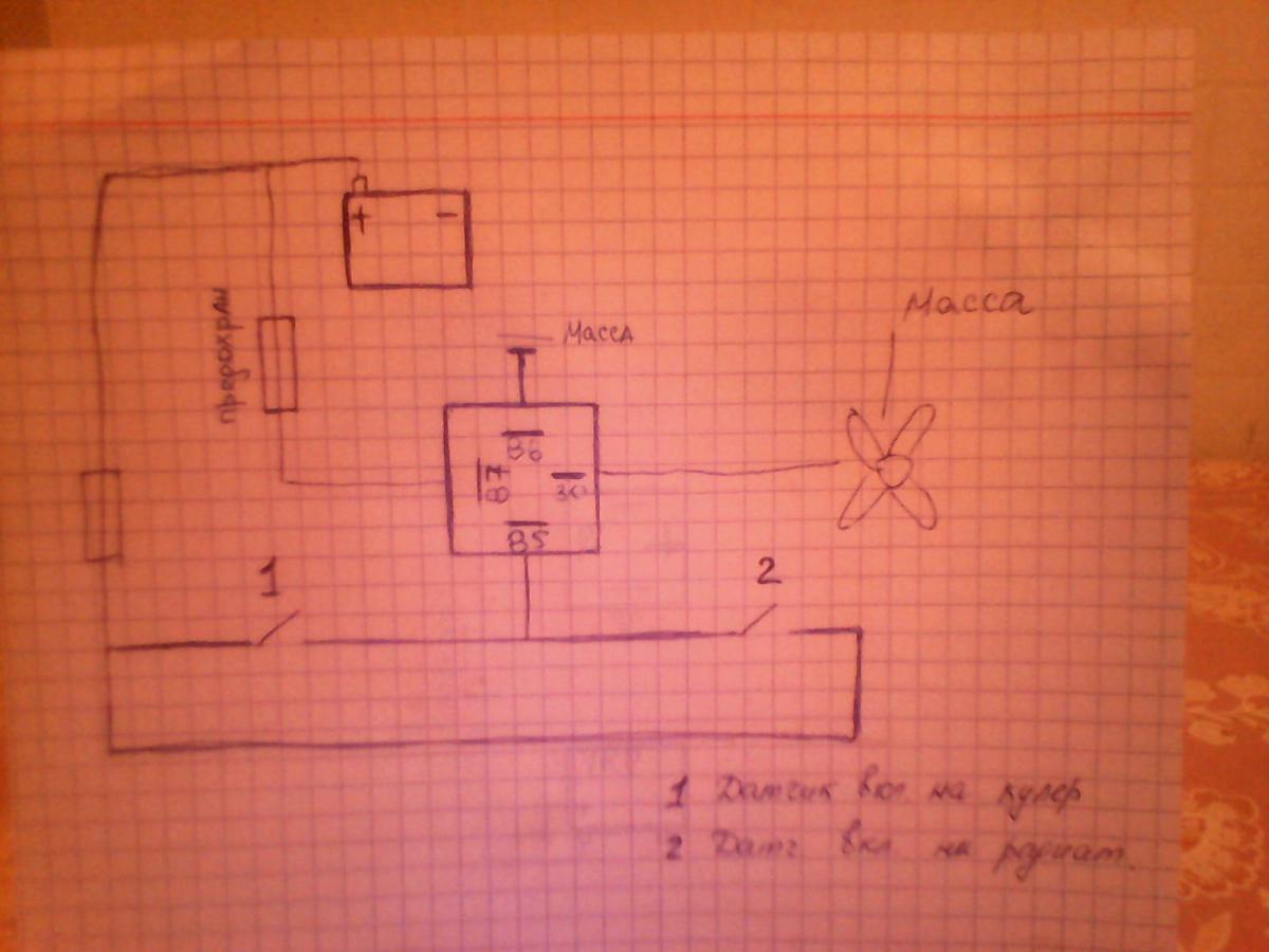

jeka1981 502 Опубликовано 22 сентября, 2015 ребята у кого эл,вентиляторы стоя вопрос к вам собираюсь себе поставить два пропеллера, в конторе где прошивался дали вот такую вот схему (качество фото не очень )нужно ваше мнение эта схема рабочая или нет Поделиться сообщением Ссылка на сообщение Поделиться на другие сайты
dima 418 174 Опубликовано 22 сентября, 2015 Вопрос зачем этот геморВроде у некста нет проблем. Поделиться сообщением Ссылка на сообщение Поделиться на другие сайты
