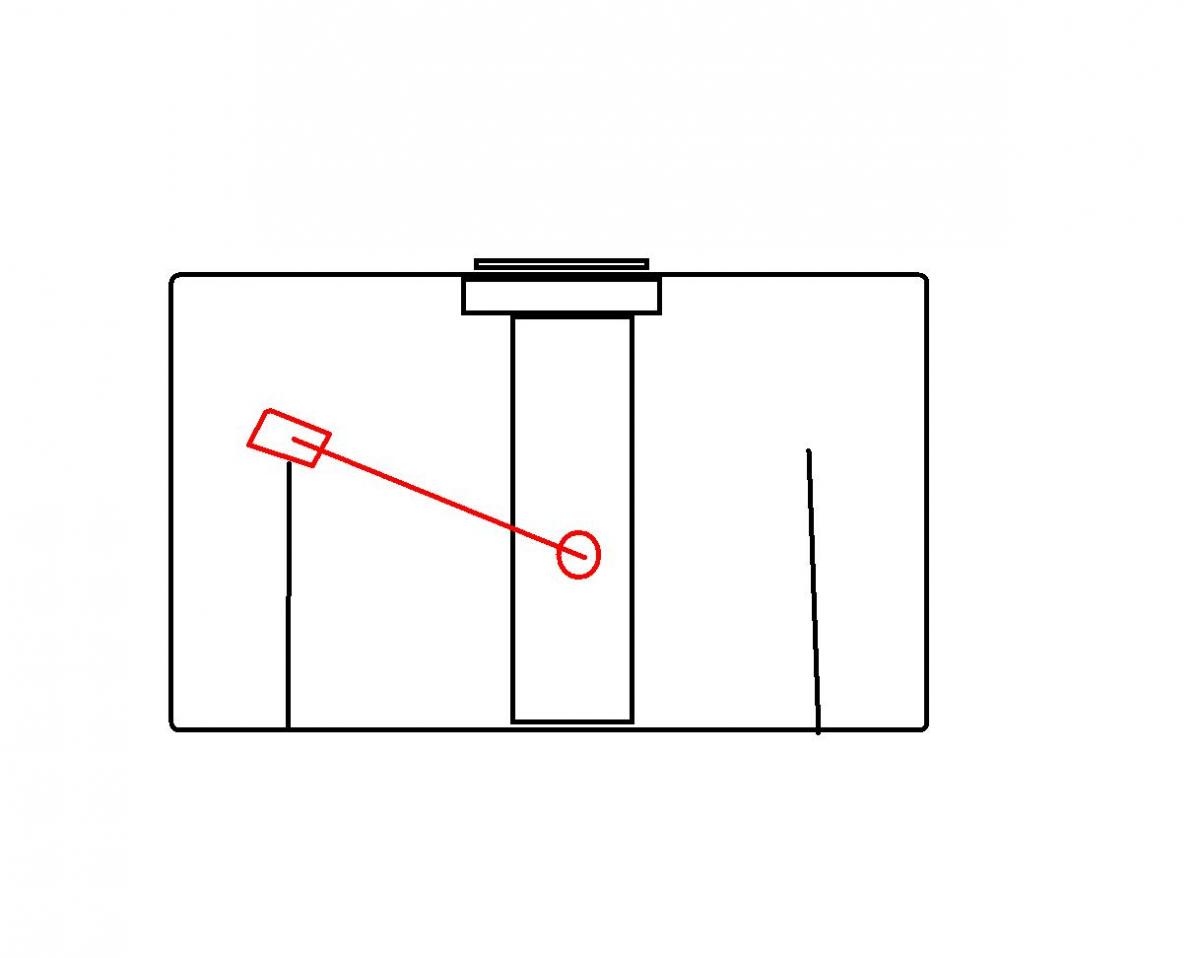

Valeri73 59 Опубликовано 9 января, 2017 Всем привет!) Знаю, что без вскрытия - всё это догадки но пока холодно все же спрошу..))После замены самого мотора в модуле, указатель уровня топлива стал показывать половину бака..причем постоянно..лишь когда на пригорке стоит-показывает чуть меньше половины..значит реостат и контакт в модуле норм.Получается что то клинит сам поплавок. А что там поплавку может мешать?Я сам наблюдал как мастер нижнюю крышку поставил..вроде норм, а только она может придеживать тягу поплавка если криво поставить..Что там еще может мешать? Может кто сталкивался с таким? Поделиться сообщением Ссылка на сообщение Поделиться на другие сайты
ИванСПб 1 244 Опубликовано 9 января, 2017 (изменено) Что там еще может мешать? Может кто сталкивался с таким?я сталкивался. Когда машину купил 100% такое же было, продаван рассказал что ему так сделали в каком-то ара сервисе и сказали что машина гуано, насос гуано и ничего не сделать.когда открутил круглую крышку модуля (которая на винтах прикручена к баку), увидел что поплавок лежит на внутреннем ребре бака, соответственно никогда не тонет и не всплывает. Его (модуль в сборе) можно правильно поставить повернуть в единственном положении, но и шланги тогда ложатся как надо (удивительно как их вывернули по-другому - сила есть ума не надо). Внимательно рассмотреть перед тем как ставить крышку, снаружи её можно поворачивать как угодно. Изменено 9 января, 2017 пользователем ИванСПб 1 Поделиться сообщением Ссылка на сообщение Поделиться на другие сайты
