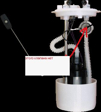

novosel85 0 Опубликовано 15 сентября, 2013 У меня стоял насос как на фото, а он накрылся и насос и указатель уровня топлива, купили новый но он без кланана на обратке, поставили все нормально но иногда когда заводишь схватывается очень долго, или пока педаль в пол не нажмешь не заведешь, как заменить этот клапан на обратке. Поделиться сообщением Ссылка на сообщение Поделиться на другие сайты
Crady 8 677 Опубликовано 15 сентября, 2013 novosel85, сначала промерь давление в рампе при старте и на горячую,потом уж гадай в чём проблема.если рампа с обраткой,там 3 очка должно быть,если без,тупиковая,то там 4 очка Поделиться сообщением Ссылка на сообщение Поделиться на другие сайты
novosel85 0 Опубликовано 15 сентября, 2013 (изменено) вот клапан на фото его нет Изменено 15 сентября, 2013 пользователем novosel85 Поделиться сообщением Ссылка на сообщение Поделиться на другие сайты
novosel85 0 Опубликовано 19 сентября, 2013 спасибо, разобрался сам, был у меня евро 2 и РТД на рампе, но старый хозяин купил насос от евро 3 и РТД просто отключил который на рампе Поделиться сообщением Ссылка на сообщение Поделиться на другие сайты
