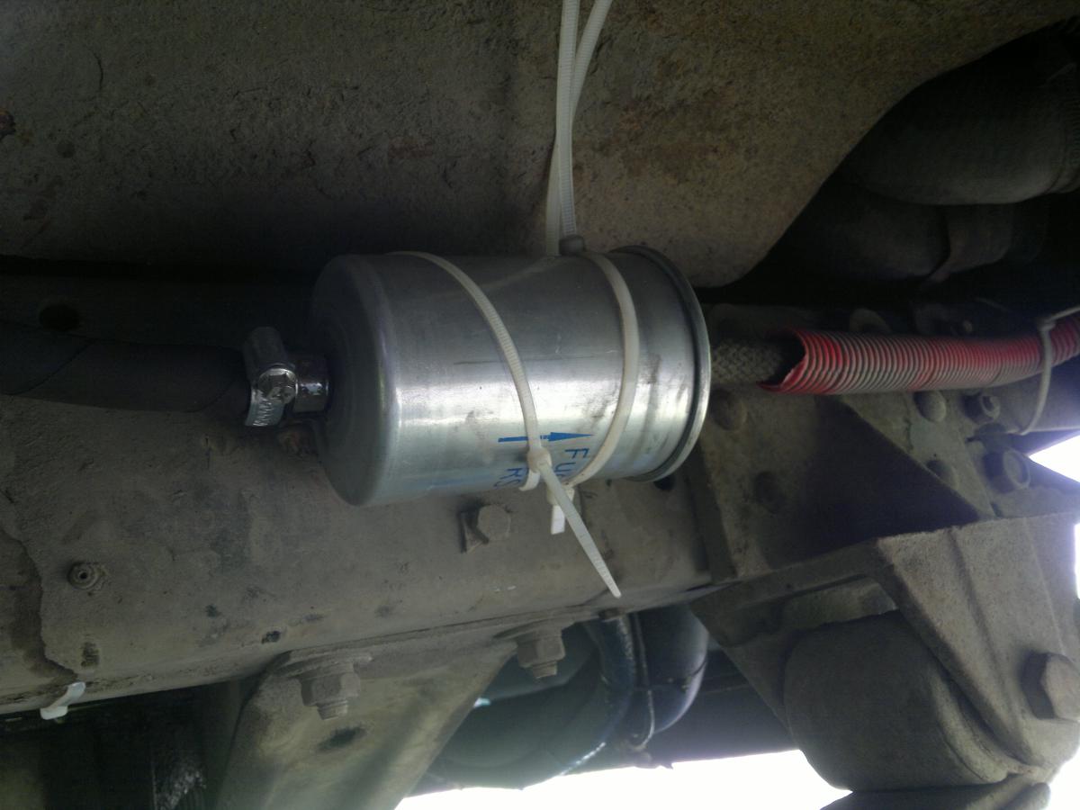

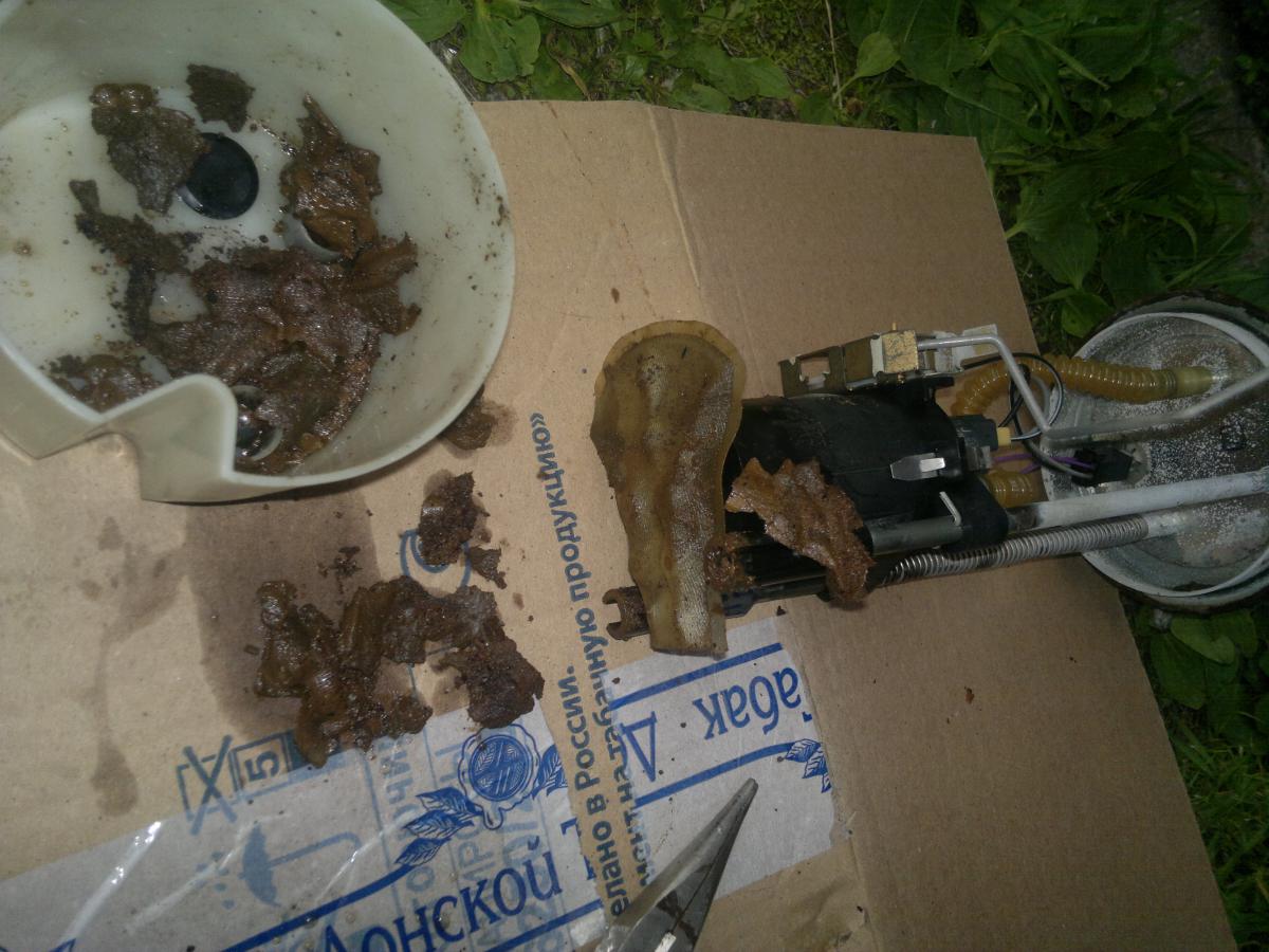

Дмитрий-76 10 Опубликовано 23 июня, 2015 Вот и я добрался... кто ещё не сталкивался смотрите чтобы сеточка была родная по конфигурации а то узкая ну ни как не подходит... запустил и сразу 3 протечки на трубопроводах на раме... одна прямо над глушителем... ужоссс... купил комплект всех шлангов и и трубочек... ну для меня там лишнего накручено... надо два новых штуцера в модуль бензонасоса ( с утолщением на концах чтобы резин. шланг сидел лучше) хотя можно и старые оставить... несколько метров шланга резин. бензостойкого 10 бар медные трубопроводы 2 штуки каждый длинной около3 метров. изоляцию-гофру на них и кучку обжимных хомутов. Тонкой резины не оказалось на прокладки под крепёжные ленты бензобака и вырезал из транспортёрки... по всему периметру... втюхивал часа 2 не меньше... Моему баку более 10 лет и я за 4.900 купил новый... для себя же... можете критиковать но стало лучше чем было. Поделиться сообщением Ссылка на сообщение Поделиться на другие сайты
ВадимВ 1 708 Опубликовано 23 июня, 2015 можете критиковатьа зачем штуцера то герметиком намазал? да и фильтр прикрутил бы нормально Поделиться сообщением Ссылка на сообщение Поделиться на другие сайты
Дмитрий-76 10 Опубликовано 23 июня, 2015 на штуцерах не было ни колечек ни медных прокладок вот и решил перебдеть. Ну а фильтр... специальный кронштейн изготовить пока что нет возможности... пока всё это делал под дождём на земле без ямы... до 3 ночи... вот сейчас с температурой дома кисну... Поделиться сообщением Ссылка на сообщение Поделиться на другие сайты
