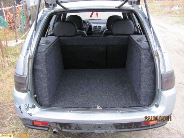

Михалыч S360VYM 624 Опубликовано 22 мая, 2015 Важнее чтоб были мягче. Если длинные, можно не обращать внимания. Просто переносите в нужное место, точку крепления на кузове. Как видите в закрытом состоянии , он не полностью задвигается. Поделиться сообщением Ссылка на сообщение Поделиться на другие сайты
GAZ-2752 1 055 Опубликовано 22 мая, 2015 Важнее чтоб были мягче. Если длинные, можно не обращать внимания. Просто переносите в нужное место, точку крепления на кузове. Как видите в закрытом состоянии , он не полностью задвигается.Открывается дверь на распашку, как и было? Поделиться сообщением Ссылка на сообщение Поделиться на другие сайты
AHдрей 1 883 Опубликовано 22 мая, 2015 Открывается дверь на распашку, как и было?Нет только на 90градусов. Поделиться сообщением Ссылка на сообщение Поделиться на другие сайты
GAZ-2752 1 055 Опубликовано 22 мая, 2015 К пандусу не подъехать... :unsure: Поделиться сообщением Ссылка на сообщение Поделиться на другие сайты
