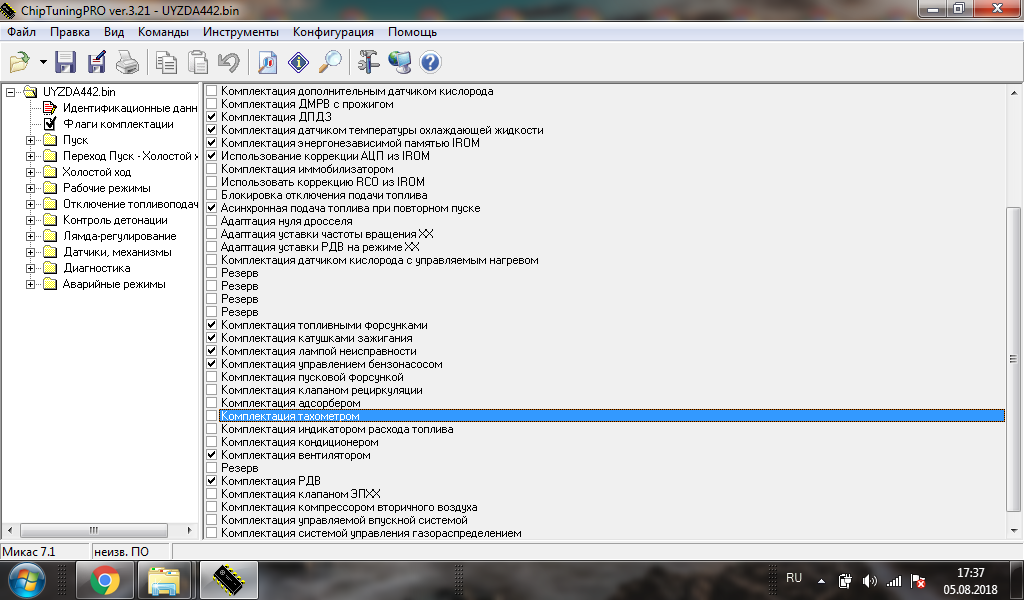

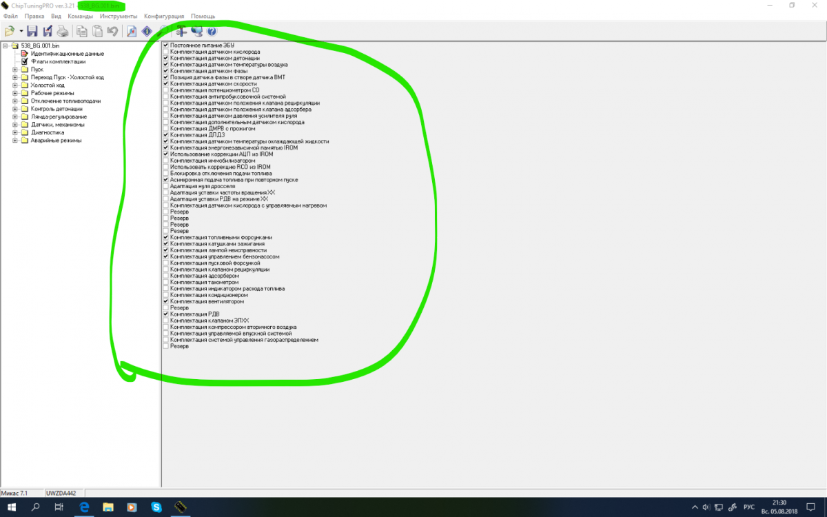

Открыл свои рабочие мозги, стоит 580, и тут же возник вопрос по флажкам, комплектация тахометром, это как понять??? у меня естественно на приборке есть тах но он врёт, работает на холостых 850 по бортовику а на тахометре 1300-1500, может галочку поставить напротив комплектации тахометром...
Игорь 73
 Не нужно там галки.

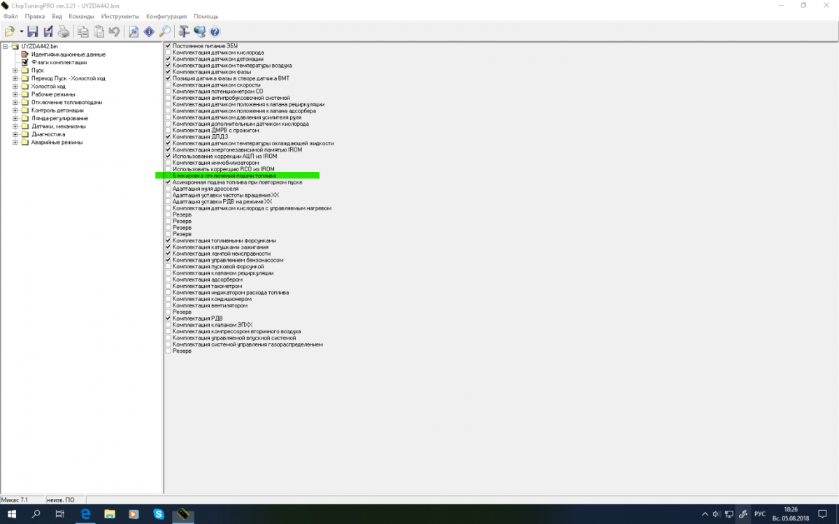

я её редактировал, поставил флажок напротив комплектации вентилятором охлаждения, и снял галочку напротив-блокировка отключения подачи топлива, больше ничего не трогал,залил обратно.а еепром какой ставить???
Игорь 73
Это где такое, в 538 ?
Какая прошивка, такой и еепром

Хм, а вашу прошивку уже правили, отсюда и ошибки каждый раз при включении зажигания. post-52909-0-48109200-1533482962_thumb.png
Нет там " блокировки отключения подачи топлива" post-52909-0-56311600-1533482846_thumb.png
у меня в этом поле стояла галка, значит кто то что то в ней лазел
Игорь 73
Конечно лазили, отсюда и ошибки каждый раз. Так что шейте вместе с  еепром .

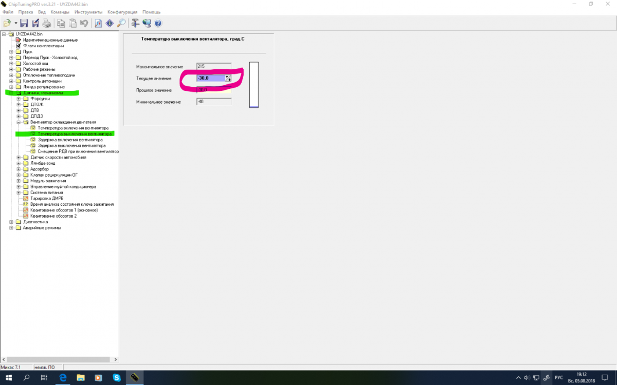

Иваныч 10rus,  Заведёте, на температуру смотрите и включение вентилятора. У меня что-то не пошла 580. Вернее мотор работал мягче, чем на 600 -ой , но с вентилятором беда какая-то была. Короче, не стал разбираться с ним , а зашил правленую 600.
Игорь 73
Точно, сейчас только увидел. Вот похоже косяк на 580 с электровентилятором. На волгах же вентилятор от датчика, а не от мозгов управляется. Короче, следите за температурой мотора .post-52909-0-53489400-1533485625_thumb.png
Вот я и хотел что бы он у меня вкл и вык от мозгов, и ещё надо по колдовать что бы когда заглушишь двигатель, если вентилятор работает, что бы он и оставался работать пока не опустится темпер до порога отключения вентилятора,короче ставить задержку

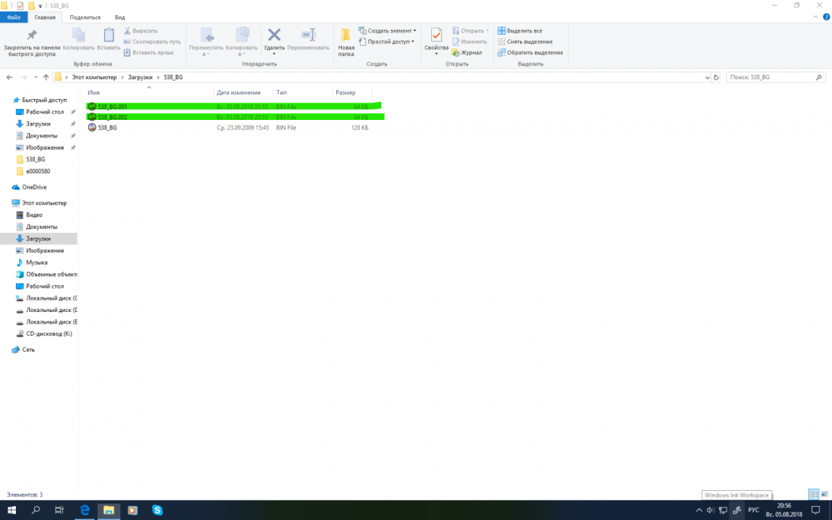

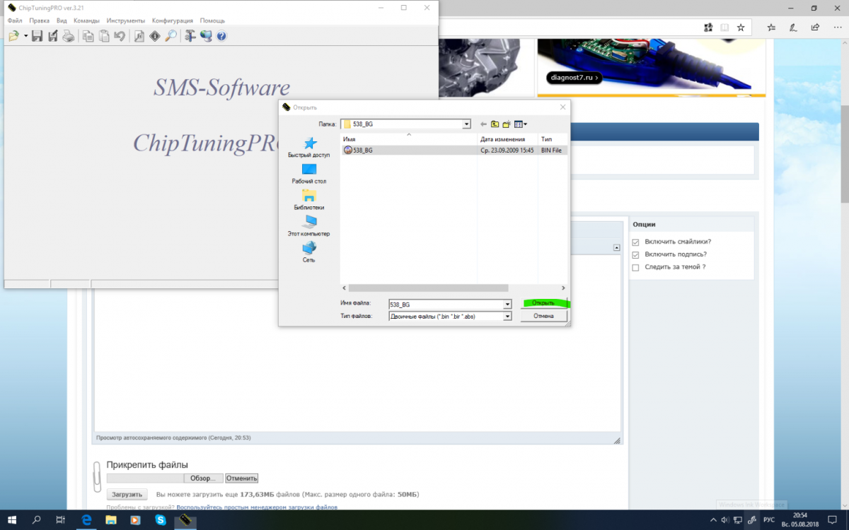

Днём пробовал что то пока не получилось, поделить её
Игорь 73
да там просто. Сейчас на пк покажу.
Игорь 73

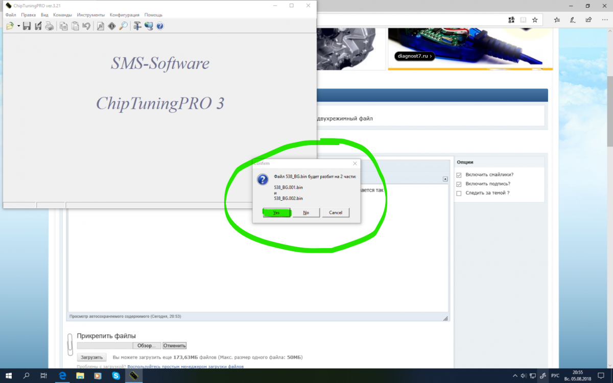

Запускаете СТР => Инструменты в ней ( сверху) => Разделить на две части => выбираете двухрежимный файл post-52909-0-13278500-1533491838_thumb.png post-52909-0-74642100-1533491879_thumb.png => получается так post-52909-0-04726200-1533491901_thumb.png
Иваныч 10rus
Игорь 73,
всё в точности так и сделал, всё получилось как на фотках
Иваныч 10rus

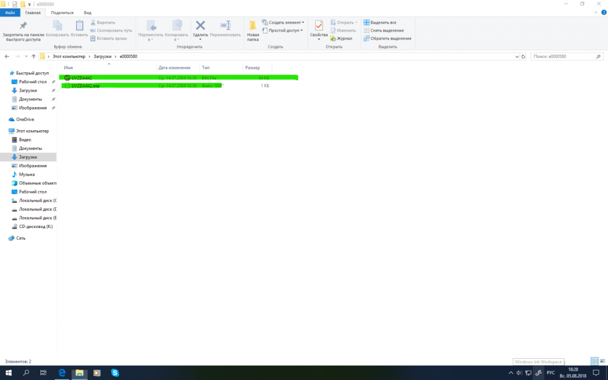

что то я вообще запутался, закидываю их в СТР, а там вообще ни на одной нету флагов
Вот как то так

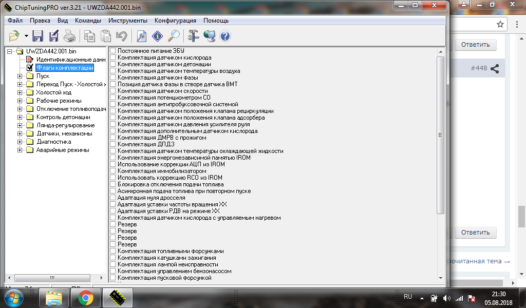

Как нет ?! Закройте программу и снова запустите , должно всё быть : бензиновая post-52909-0-90828400-1533494017_thumb.png

Игорь 73
Вот как то так Прикрепленные изображения
Вы не то разделили. Вы 580 разделили , 64 кб , на два 32 кб. Двухрежимка это один файл весом 128 кб,т.е вам нужно её разделить, чтобы было ДВА файла по 64 кб, чтоб зашить.
