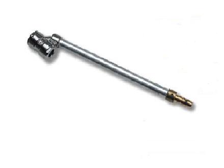

ser-007 1 182 Опубликовано 10 декабря, 2015 А вот такого плана удленнителем при накачки кто нибудь пользуется? ...как оно? Поделиться сообщением Ссылка на сообщение Поделиться на другие сайты
german 1 062 Опубликовано 10 декабря, 2015 (изменено) Аналогичный удлинитель от манометра советского производства на шланг компрессора, и никаких проблем. Пользуюсь и не помню уже и с какого времени. Вполне устраивает. Изменено 10 декабря, 2015 пользователем german 1 Поделиться сообщением Ссылка на сообщение Поделиться на другие сайты
ВадимВ 1 708 Опубликовано 10 декабря, 2015 Аналогичный удлинитель от манометра советского производства на шланг компрессора,тоже двухсторонний?? Поделиться сообщением Ссылка на сообщение Поделиться на другие сайты
german 1 062 Опубликовано 10 декабря, 2015 Двухсторонний, для грузовых авто длинная трубка, для легковых она короткая. И не заморачиваюсь, автопрактика показала. Поделиться сообщением Ссылка на сообщение Поделиться на другие сайты
sky 663 Опубликовано 10 декабря, 2015 Раз, 2 в месяц езжу на шиномантажку, там такие же удлинители - 20 руб. отдашь за 4 задних, а передние и полностью на Собольке, своим Агрессором фигачу. На Нексте, как выше писали, установлен пластиковый удлинитель. Проблем нет. На старой своей Газельки, так же качал на шиномонтажке, без удлинителей была, немного повозиться приходилось, но всё одно - не трудно было подкачать. Пробывал устанавливать металлические удлинители - разбивались. Неплохо было бы приобрести такой удлинитель наконечник 2х сторонний и установить на свой компрессор, ток врятли найдёшь его и тем более не установишь, я так думаю. Поделиться сообщением Ссылка на сообщение Поделиться на другие сайты
Татарин 7 559 Опубликовано 10 декабря, 2015 Неплохо было бы приобрести такой удлинитель наконечник 2х сторонний и установить на свой компрессор, ток врятли найдёшь его и тем более не установишь, я так думаю.http://bibi-k.ru/magazin?mode=product&product_id=83129803 Делов-то. ;) Поделиться сообщением Ссылка на сообщение Поделиться на другие сайты
ser-007 1 182 Опубликовано 10 декабря, 2015 http://bibi-k.ru/magazin?mode=product&product_id=83129803 Делов-то. ;)...имелось ввиду удленнитель для накачки а не для измерения. Чтобы у дома или в дороге самому подкачать своим компресором .восновном для спарки. Поделиться сообщением Ссылка на сообщение Поделиться на другие сайты
Татарин 7 559 Опубликовано 10 декабря, 2015 ...имелось ввиду удленнитель для накачки а не для измерения. Чтобы у дома или в дороге самому подкачать своим компресором .восновном для спарки.Откручиваешь "голову",оставшуюся в руках трубку манометра сажаешь на шланг,затягиваешь(хомутами,стяжками) и всё.Прижал ,накачал внутреннее.Потянул на себя, подкачал наружку.Делов-то. ;) :D Поделиться сообщением Ссылка на сообщение Поделиться на другие сайты
Андрюха73rus 1 038 Опубликовано 10 декабря, 2015 Наконечник для подкачки сдвоенных грузовых колесПоиск легко находит 1 Поделиться сообщением Ссылка на сообщение Поделиться на другие сайты
ser-007 1 182 Опубликовано 10 декабря, 2015 Наконечник для подкачки сдвоенных грузовых колесПоиск легко находитв "поиске" есть!.а вот рядом не найдёшь! Поделиться сообщением Ссылка на сообщение Поделиться на другие сайты
ВадимВ 1 708 Опубликовано 10 декабря, 2015 в "поиске" есть!.а вот рядом не найдёшь!не далее чем позавчера в магазине видел.в Перми, только вот не вспомню, то-ли с манометром, то-ли отдельно Поделиться сообщением Ссылка на сообщение Поделиться на другие сайты
german 1 062 Опубликовано 10 декабря, 2015 Откручиваешь "голову",оставшуюся в руках трубку манометра сажаешь на шланг,затягиваешь(хомутами,стяжками) и всё.Прижал ,накачал внутреннее.Потянул на себя, подкачал наружку.Делов-то. ;) :D вот лично про такой вариант и имел ввиду, главное что бы трубка подлиней была, с короткой неудобно в использовании. Поделиться сообщением Ссылка на сообщение Поделиться на другие сайты
ser-007 1 182 Опубликовано 10 декабря, 2015 вот лично про такой вариант и имел ввиду, главное что бы трубка подлиней была, с короткой неудобно в использовании...мне нужен вариант без всяких хомутиков и типа сходи к токарю..на этой трубке должна быть резьба наружная ..чтобы обычным способом прикрутить шланг от авто компрессора. 1 Поделиться сообщением Ссылка на сообщение Поделиться на другие сайты
