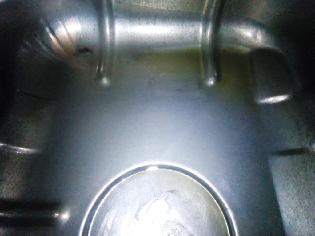

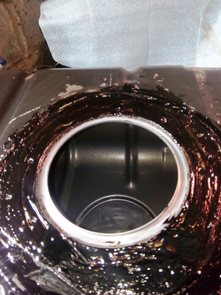

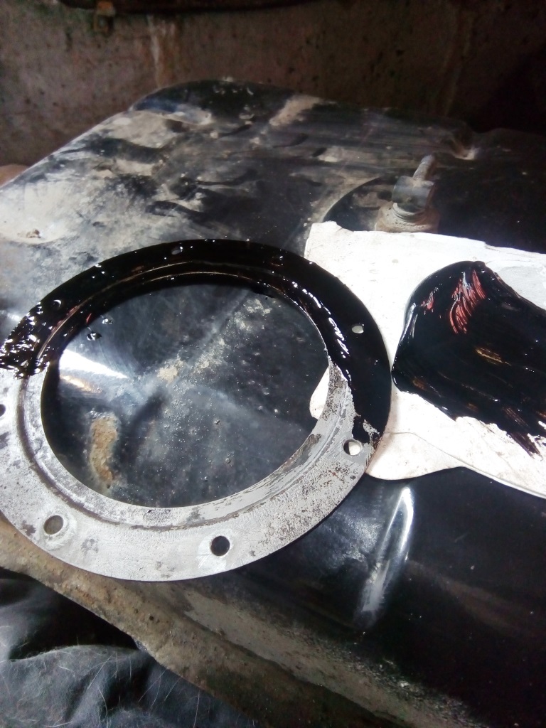

ZAN57 3 609 Опубликовано 10 сентября, 2018 (изменено) Ну и что? заглянул в бак, и обомлел- ни разу не видел за жизнь такого чистого бака. На снимке. Странно, учитывая кирдык насоса и дикую ржу снаружи, да и под обжимным кольцом. Только натертость от стакана модуля, в углу видно остатки бенза.Почистил и обработал ортофосфорной прижимное кольцо (ржа с обоих сторон), приваренное резьбовое кольцо. Еще раз поразился туповатости конструкции на герметичность и ржу. Выпрессованное кольцо под винты само по себе не герметично, под прижимным пролазит влага, соль, попадает в гнездо резинового кольца, идет внутрь под приваренное кольцо (приварено только по внешнему венцу), а значит попадает в резьбовую зону снизу. бог его знает, что там внутри, возможно и ржа уже, чуть не насквозь. При этом, резьба никак не влияет на поджим приваренного кольца, щель между баком и приваренным кольцом наоборот наоборот может расходиться, да ещё и учитывая давление в баке. Смиотрел на это безобразия... и пришла в голову идея- через резьбовые отверстия залил шприцом эту объемную выпрессовку до верха- на фото видно, что масло стоит в отверстии по горлышко. При впрыскивании масло стало выдавливаться через щели в зону резинового кольца. Не проблема, меньше ржаветь будет. И масло, пока не высохнет, будет касаться низа шпилек, за счет смачивания доходить до резьбы прижимного. Думаю на 3-4 года хватит, ведь я и снаружи и в стыках всё герметизирую.Заготовил шпильки из чего нашлось, гайки, шайбы. Промазал своей фирменной мастикой кольцо с обоих сторон, резьбовое кольцо, привалочную зону модуля под кольцо. Изменено 10 сентября, 2018 пользователем ZAN57 1 Поделиться сообщением Ссылка на сообщение Поделиться на другие сайты

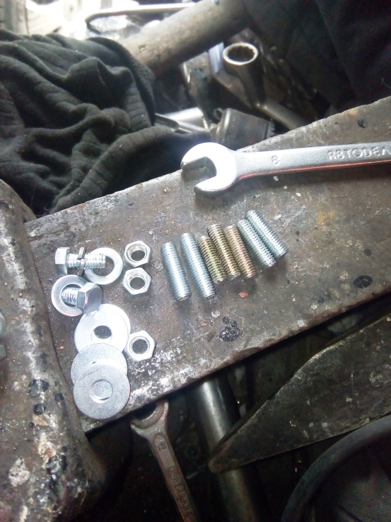

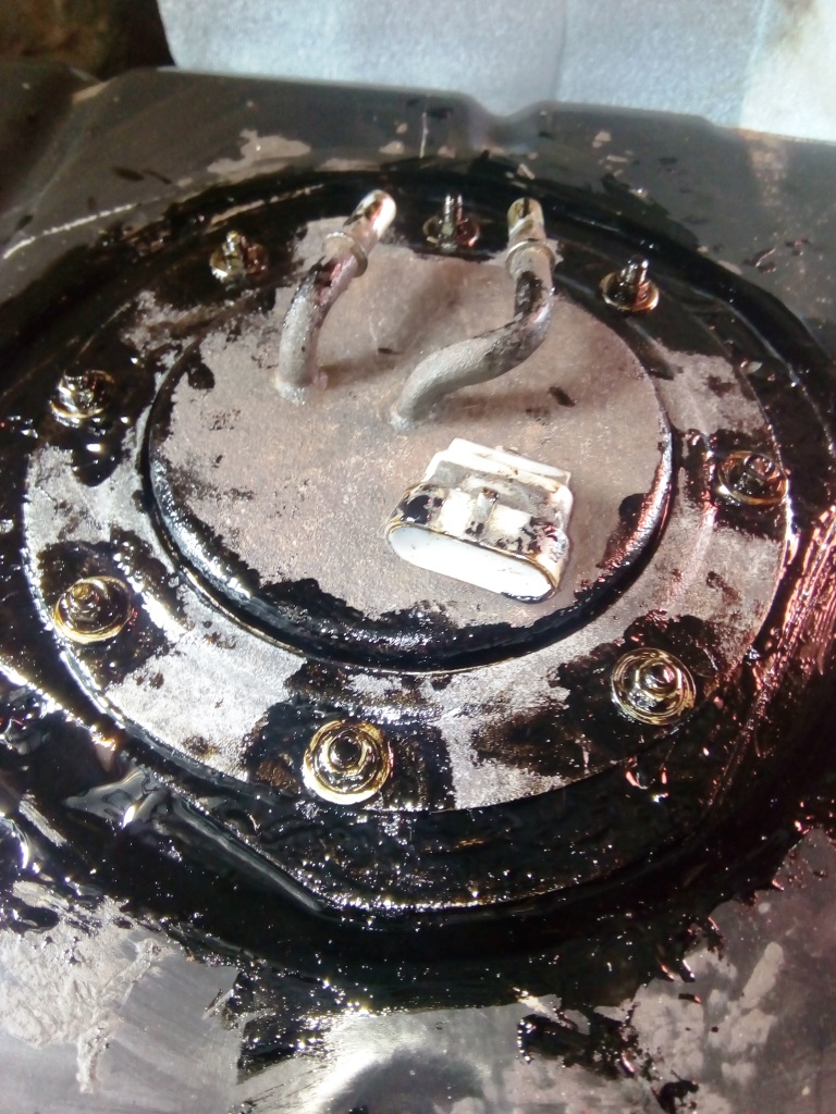

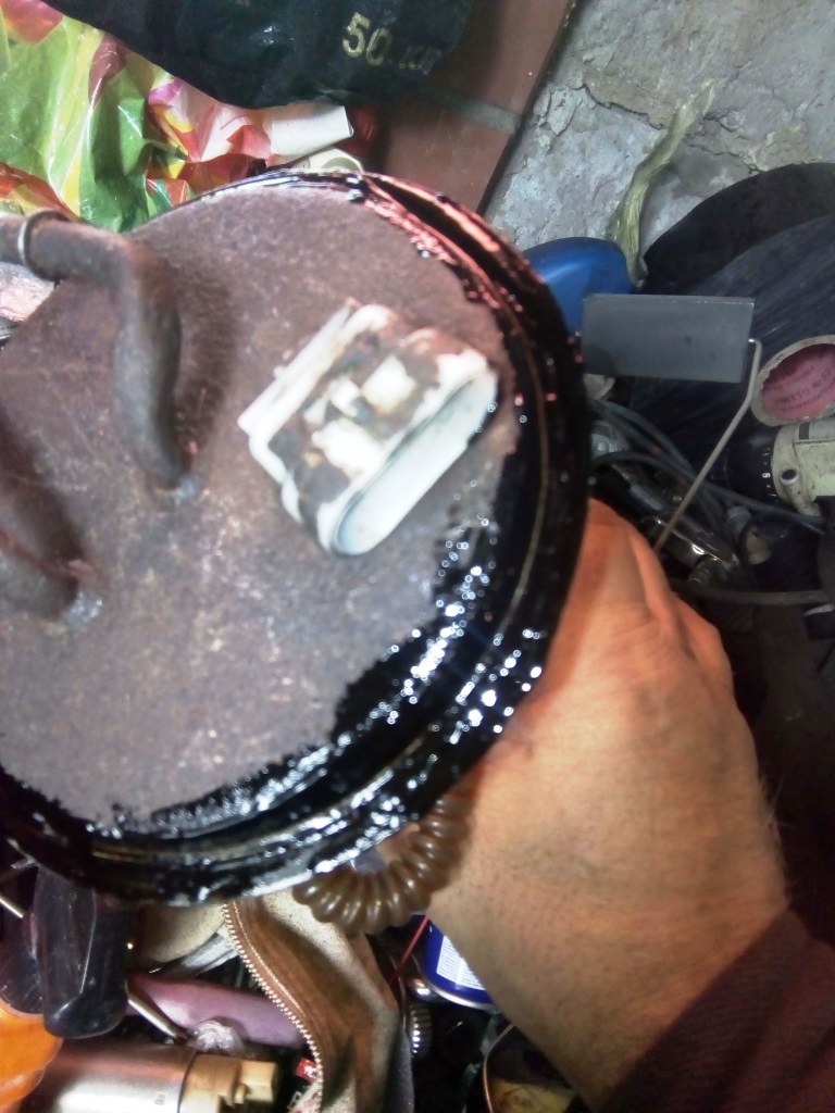

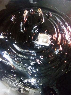

ZAN57 3 609 Опубликовано 10 сентября, 2018 (изменено) ввернул шпильку прямо чз мастику. Она такая симпатяшка- измазался, 3 дня не отмоешься. Сохраняет адгезию- мазучесь- не менее 20 лет, проверено. Сваренная в стиральном баке мастика стоит у меня с времен стройки дома, с 90х... время от времени кипячу её снова, добавляя битум, кататку, маслоотработку... по вкусу. На первом снимке видно, справа в мазуте- делал в 16 году, до сих пор по консистенции чуть гуще меда, как подтаявшее сливочное масло... Аккуратно промазал мастикой внешнюю зону гнезда под резиновое кольцо- на снимках ранее видно, что ржа добралась и туда, потом обезжирил от масла и мастики внутреннюю стенку гнезда и середину. Промазал не густо уксусным герметиком середину гнезда и само резиновое кольцо, посадил на шпильки модуль, под шайбами так же намазал мастикой, закрутил гайки. После этого густо промазал мастикой все стыки, особенно углубления, чтобы влага скатывалась не задерживаясь. Свеху промазал гезьбы вместе с гайками. Эта мастика не создаст проблем при откручивании, тк вообще не затвердеет, сотрется тряпкой с бензом.Стяжки из нержи- не срослось... по факту лента оказалась всего 0,5мм толщиной, полный бак может и порвать в динамике... да и резьбой её тянуть не по- фэншую... Поменял у соседа на полосы холоднокатанной 1,2мм 50мм шириной. Одна старая стяжка сломалась прямо в руках, в той зоне, где были сквозные дырки от коррозии. Я на эспейсе так чуть бак не потерял в горах на М-5. хорошо на косогоре обратил внимание, что край бака висит.Покрасил стяжки акрилом густо, просушил феном, намазал мастикой. На бак и на стяжки Проложил ПВХ ленту для трубопровод, тк идея ставить картонные прокладки ублюдочна. картон дней 5 сохнет от влаги, убивая бак и стяжки.Трубки пока менять не стал, хотя шланги, тройник, хомуты куплены. А так- же пластиковые фиксаторы по 1 шт угловой и прямой, в дорогу.Итог:На зажигании- 4,05 Ати;На ХХ - 4,2 Ати;На резком открытии ДЗ- 4,0- 4,2 Ати. Изменено 10 сентября, 2018 пользователем ZAN57 Поделиться сообщением Ссылка на сообщение Поделиться на другие сайты

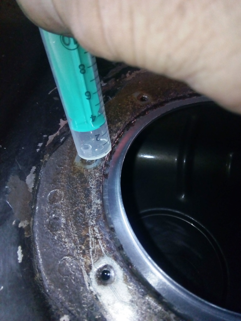

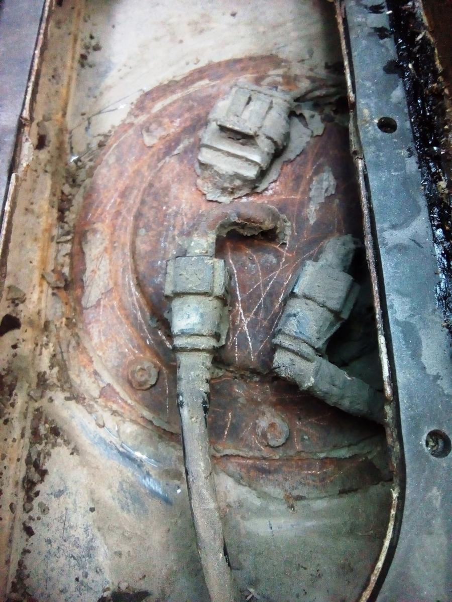

ZAN57 3 609 Опубликовано 10 сентября, 2018 (изменено) Рассказал соседу про идею с маслом, он снял люки, вывернул один винт, который поддался, шприцанул туда масло, добавив карасинчику. пока до верху не наполнилось (внаклон этой дыркой вверх машину поставил. Чз 15 минут чуть намокло из под прижимного кольца. почистил, густо намазал моей мастикой. Если бы идея пришла до первого демонтажа бака, я бы так и налил туда ВД, масла с керосином. Это на порядок эффективнее намачивания винтов сверху...Я рад, и грудь выпер вперед... на рюмку чая заработал точно... :) Изменено 10 сентября, 2018 пользователем ZAN57 Поделиться сообщением Ссылка на сообщение Поделиться на другие сайты

ZAN57 3 609 Опубликовано 11 сентября, 2018 (изменено) Лобзиком чуть пол закруглил, а верхняя фанерная крышка не мешает бензонасос вытащить в салон. Раньше если бы знал. сейчас пол промазан, каркас сидений самодельный сделан, профиль проходит в 3см от люка в мет полу... может и хватит БН вытащить, но проблема то в другом- до 3х винтов из 8ми не добраться, даже если эти 3см отрежешь. надо ослаблять стяжки бака и сдвигать бак назад. Ну то есть 90% работы по снятию бака уже сделать... И сэкономишь минут аж 10ть... стоит оно того? Согласен, в грязь и не погоду под машиной не интересно бак снимать... Но я понял другое- сиденье снимать, 2 люка открывать не быстрее. В третий раз вообще люки открывать не буду... А нафига? Снял стяжки, опустил бак на землю, отцепил 3 трубки и разъем и делай что хочу. Их же все равно отцеплять, так какая разница- чз люк или в свободном положении на земле. Но при этом надо снять заранее с крайнего крепежа , при установке бака на место (что я и сделал), 3 трубки и кабель Изменено 11 сентября, 2018 пользователем ZAN57 Поделиться сообщением Ссылка на сообщение Поделиться на другие сайты
