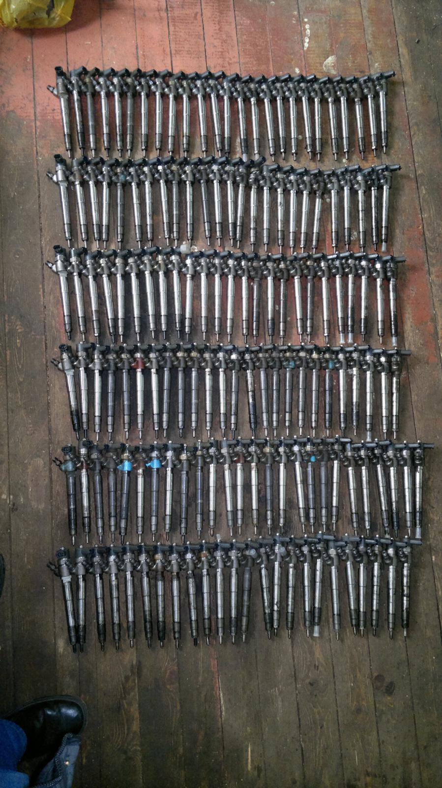

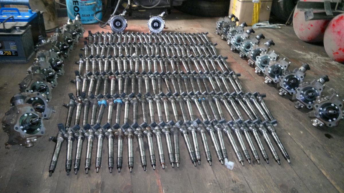

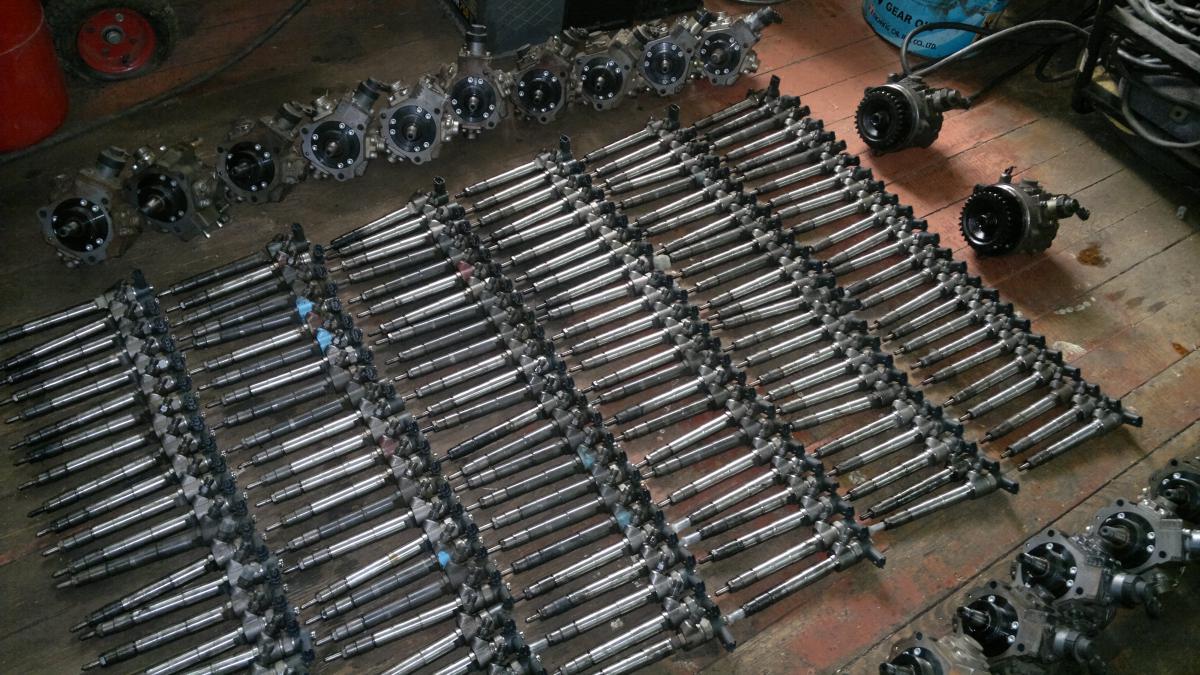

Слава38rus 1 Опубликовано 6 апреля, 2015 А вот наш результат эксплуатации 15 "замечательных" :D машинок Газель БИЗНЕС с двигателем Cummins ISF 2.8 в течении трёх лет. :angry: Поделиться сообщением Ссылка на сообщение Поделиться на другие сайты
gazelist56 356 Опубликовано 6 апреля, 2015 (изменено) поясни по-конкретней, что за гора металлолома? Изменено 6 апреля, 2015 пользователем gazelist56 Поделиться сообщением Ссылка на сообщение Поделиться на другие сайты
bandi 19 Опубликовано 6 апреля, 2015 А вот наш результат эксплуатации 15 "замечательных" :D машинок Газель БИЗНЕС с двигателем Cummins ISF 2.8 в течении трёх лет. :angry: Вы машинки ослиной мочой заправляли? :D Поделиться сообщением Ссылка на сообщение Поделиться на другие сайты
Dmitrij 312 Опубликовано 6 апреля, 2015 Вы машинки ослиной мочой заправляли? :Dи при этом ещё и на фильтрах экономили Поделиться сообщением Ссылка на сообщение Поделиться на другие сайты
Слава38rus 1 Опубликовано 6 апреля, 2015 Что на заправке есть то и заливаем. Не всем приходится на хорошей ездить как в москве. Да дело то не в соляре побольшей степени. а в полном говне ТНВД. У нас фиат дукато на этой же соляре уже под 600 наездили и ни каких проблем. 1 Поделиться сообщением Ссылка на сообщение Поделиться на другие сайты
Dmitrij 312 Опубликовано 6 апреля, 2015 Что на заправке есть то и заливаем. Не всем приходится на хорошей ездить как в москве. Да дело то не в соляре побольшей степени. а в полном говне ТНВД. У нас фиат дукато на этой же соляре уже под 600 наездили и ни каких проблем.про фильтра вы забыли сказать.Какими пользовались?если оригинал флитгуард,то я с вами согласен что виноват тнвд и вообще весь китайский автопром.А вот если всяким фуфлом,то тогда понятно.Виноват не он,а прокладка между рулём и сиденьем. Поделиться сообщением Ссылка на сообщение Поделиться на другие сайты
