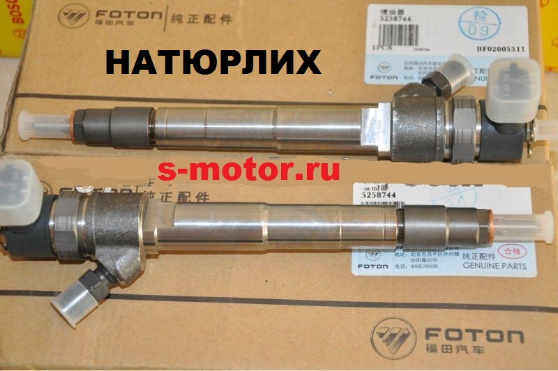

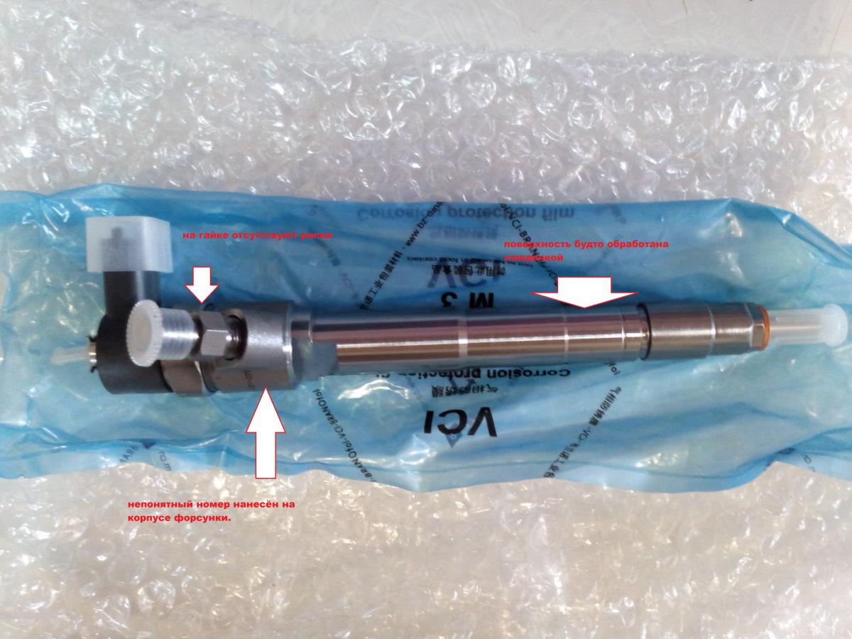

Для любителей халявы новость прекрасная.
Для всех остальных не очень.  На рынок стали поступать фуфельные форсунки на Газель с isf 2.8.  5258744  Форсунки упакованы в упаковку FOTON. Внутри  два пакета ( синий пакет и пупырчатый релаксирующий).
Имея под рукой фото оригинала легко сравнить внешний вид.
По содержанию. Фуфельная форсунка была установлена на стенд.
выводы :(
(буду ошибаться в технических терминах, ибо не силён)
элетромагнитный клапан (верх часть) тестер показал сильное занижение от нормы вместо 282 ед. всего 251 - спец сказал что на ходу может и будет работать но на холостых будет страшно троить.
по работе на стенде ещё хуже. - сказали что показания соответствуют форсунке которая прошла 180 -200 тыс. км.  Мастер сказал что оригинальные форсунки имеют такие показатели при 70 % износе
Резюме - сказали что "работать" будет, но сколько никто не знает.  Цена вопроса 8 000,00 но засранцы могут выдавать за натуру.
Спасибо за внимание..........
