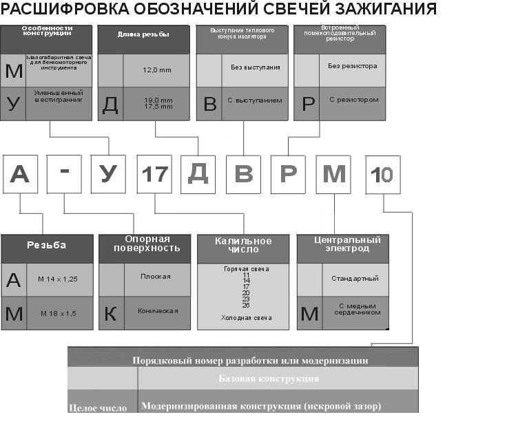

Adfer 21 Опубликовано 16 апреля, 2008 Adfer за таблицу спасиб, но знать бы еще, какие свечи нужныВ таблице 2 строки синим выделены- те, что на Газель подходят. Верхняя строка - свечи погорячее, их лучше если двигатель чаше в городе работает (частые остановки, заводка двигателя)а из нижней- если на трассе чаще "топить" приходится. Маркировка наших вот такая: Поделиться сообщением Ссылка на сообщение Поделиться на другие сайты
