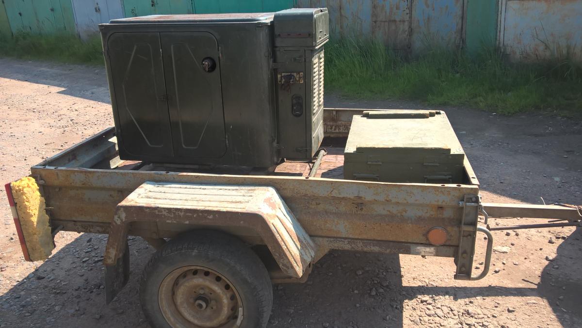

А если так ? :) :) :)
Конечно это в порядке прикола. Это из списанных армейских вещей, 4 кВт номинала, при весе 200 кг :) На стройку иногда ездит со мной :)

shkiper
у меня товарищь где то такого наблындал- за 15 продает :P
ИванСПб
тут есть как всегда один нюанс - они есть на базе движков УД2 - это дикая рухлядь, их уже даже в армии сняли с вооружения ;) на фото как раз оно, как раз стока и стОит.  У него например электростартера НЕТЪ - тока дрыгалка. А есть на базе УД25 который хотя название похоже - чтобы враги не догадались - совсем разные моторы, и они до сих пор "на службе", хотя новые и не выпускаются (ЗАЗ производил). Вот на базе УД25 может и 30т и больше стОить - мощная вестчь :) Хонда такого класса далеко за сотню зашкаливает но не однозначно лучше.
