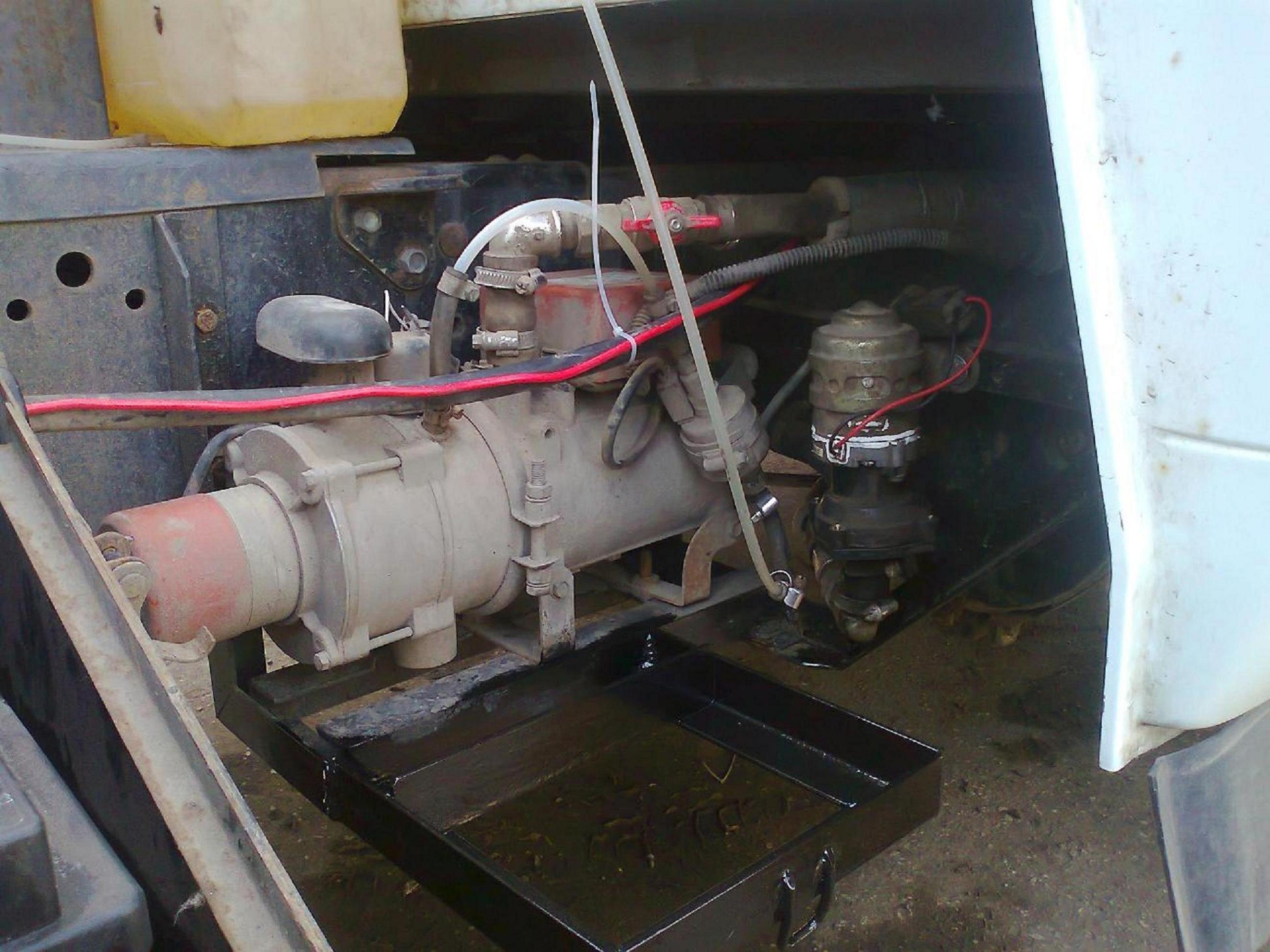

Эдуард 63 3 Опубликовано 30 сентября, 2012 Сегодня закончил установку "Теплостара" Поделиться сообщением Ссылка на сообщение Поделиться на другие сайты
RA3QBJ 586 Опубликовано 30 сентября, 2012 Сегодня закончил установку "Теплостара"Насос (помпу), надо понадёжней, наблюдай за этой, по чаще,может потечь. Поделиться сообщением Ссылка на сообщение Поделиться на другие сайты
