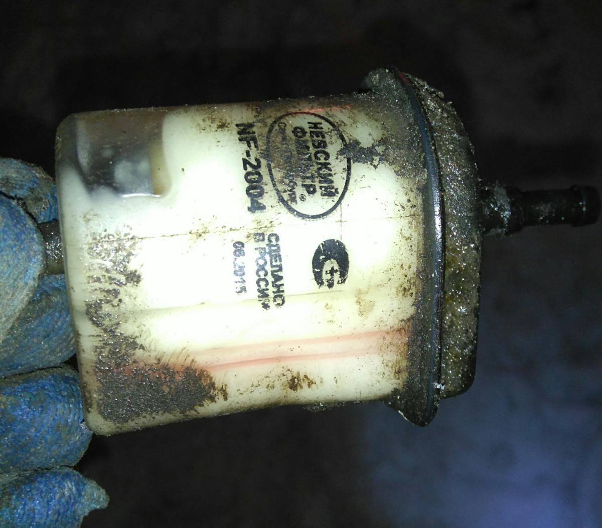

B.V.A 4 364 Опубликовано 9 декабря, 2016 (изменено) Вот она ГазпромНефть. Заправился ночью в Иванове, с утра около семи звонок (третья ошибка), пора вставать, доброе утро(((Хоршо что в бак не плеснул, переезжать было лень. Изменено 9 декабря, 2016 пользователем B.V.A Поделиться сообщением Ссылка на сообщение Поделиться на другие сайты
Slava 67 162 Опубликовано 10 декабря, 2016 Вот она ГазпромНефть.Заправился ночью в Иванове, с утра около семи звонок (третья ошибка), пора вставать, доброе утро(((Хоршо что в бак не плеснул, переезжать было лень.по франшизе скорее всего работают.. Поделиться сообщением Ссылка на сообщение Поделиться на другие сайты

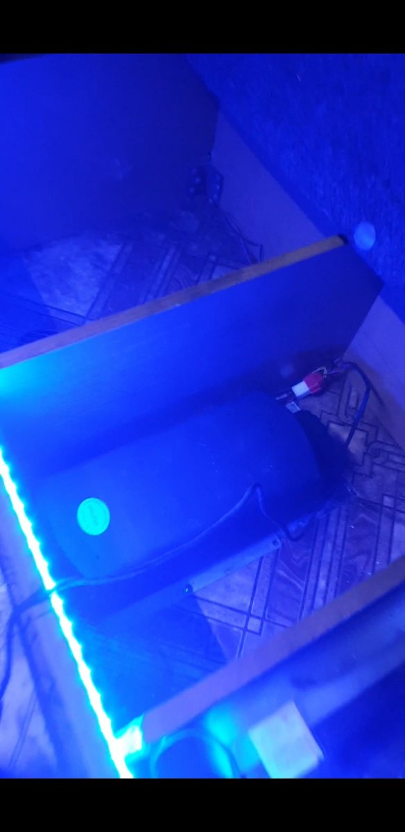

B.V.A 4 364 Опубликовано 6 сентября, 2017 Той зимой было запитано от фена, через помпу воздушную (улёт)), через кран.Этим летом под посажирским сидением сделал рундук, фен наверно буду ставить за вод сидение или за место ручника, пока ещё точно не решил.Заводить скорей всего в мороз буду как написано в выше под цифрой 1), ну или когда за тридцать) то тазик с углем под машину, завелась греется, тазик под мост), как то так) Поделиться сообщением Ссылка на сообщение Поделиться на другие сайты

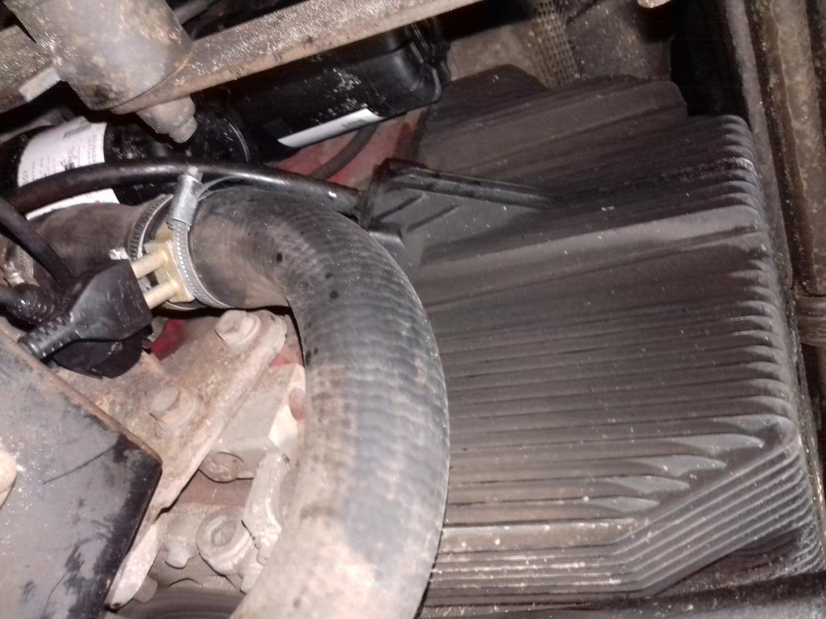

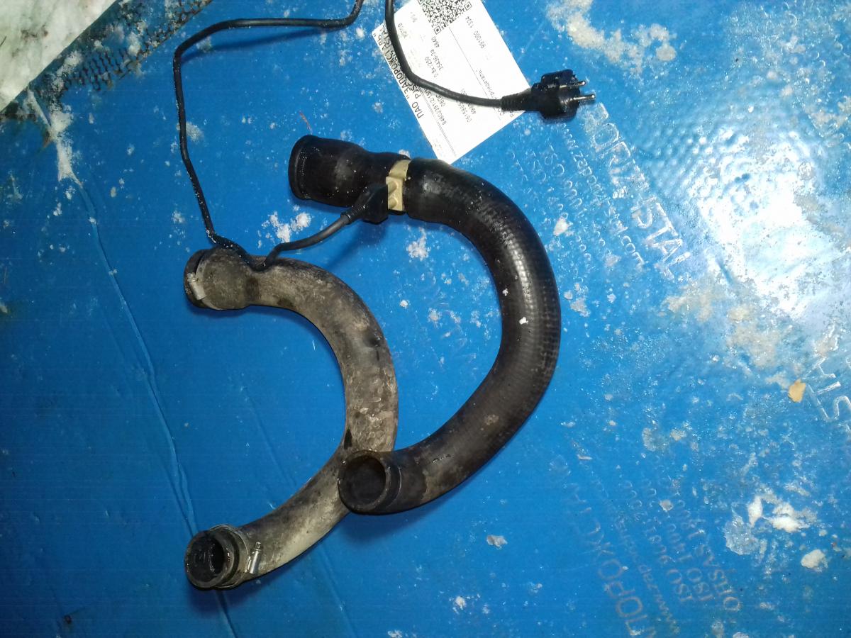

DENIZ 2 Опубликовано 26 октября, 2017 если рядом есть розетка Поделиться сообщением Ссылка на сообщение Поделиться на другие сайты
DENIZ 2 Опубликовано 26 октября, 2017 Поделиться сообщением Ссылка на сообщение Поделиться на другие сайты
B.V.A 4 364 Опубликовано 26 октября, 2017 если рядом есть розеткаЭт понятно) А, сколько мощность у тэны?Долго ли греет и до скольки?Кто производитель?Цена? Поделиться сообщением Ссылка на сообщение Поделиться на другие сайты
DENIZ 2 Опубликовано 26 октября, 2017 Эт понятно)А, сколько мощность у тэны?Долго ли греет и до скольки?Кто производитель?Цена?0,8 квт2-3 часастрелка на панели не реагирует, но на ощупь теплокто-то в россии делает1500р в прошлом году живу в своем доме. рейсы одни и теже. знаю когда включить зарание. если в сильный мороз надо срочно прогреть наверное слабоват тен. Поделиться сообщением Ссылка на сообщение Поделиться на другие сайты

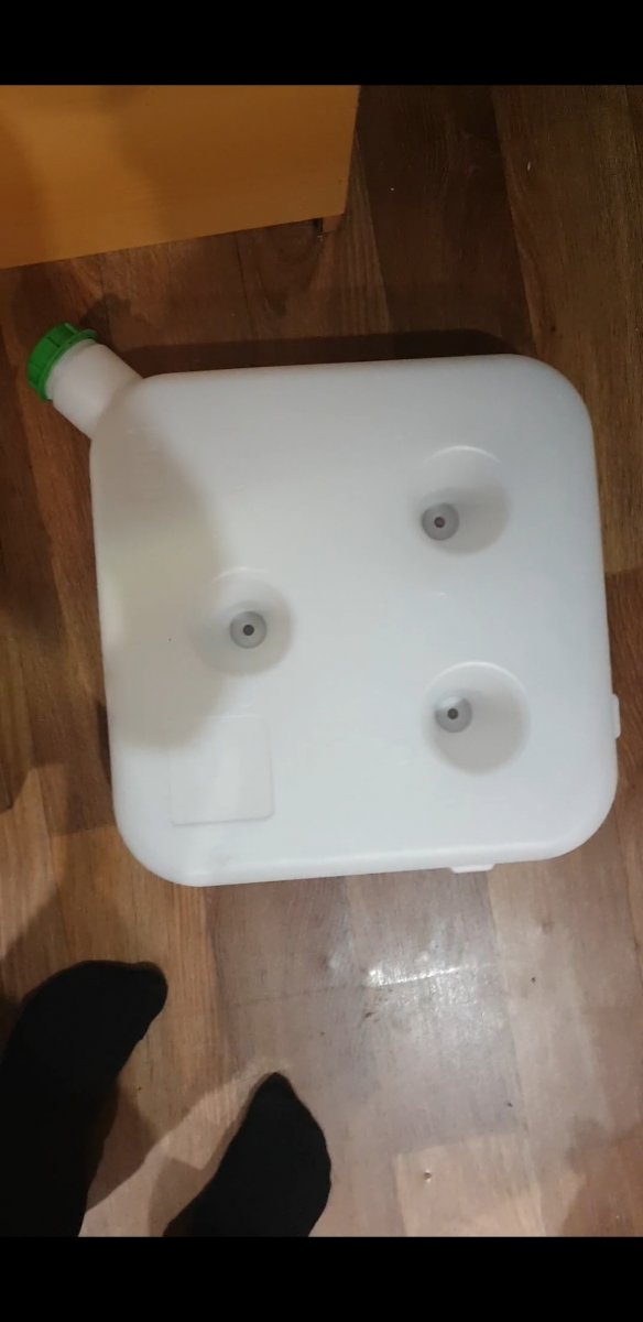

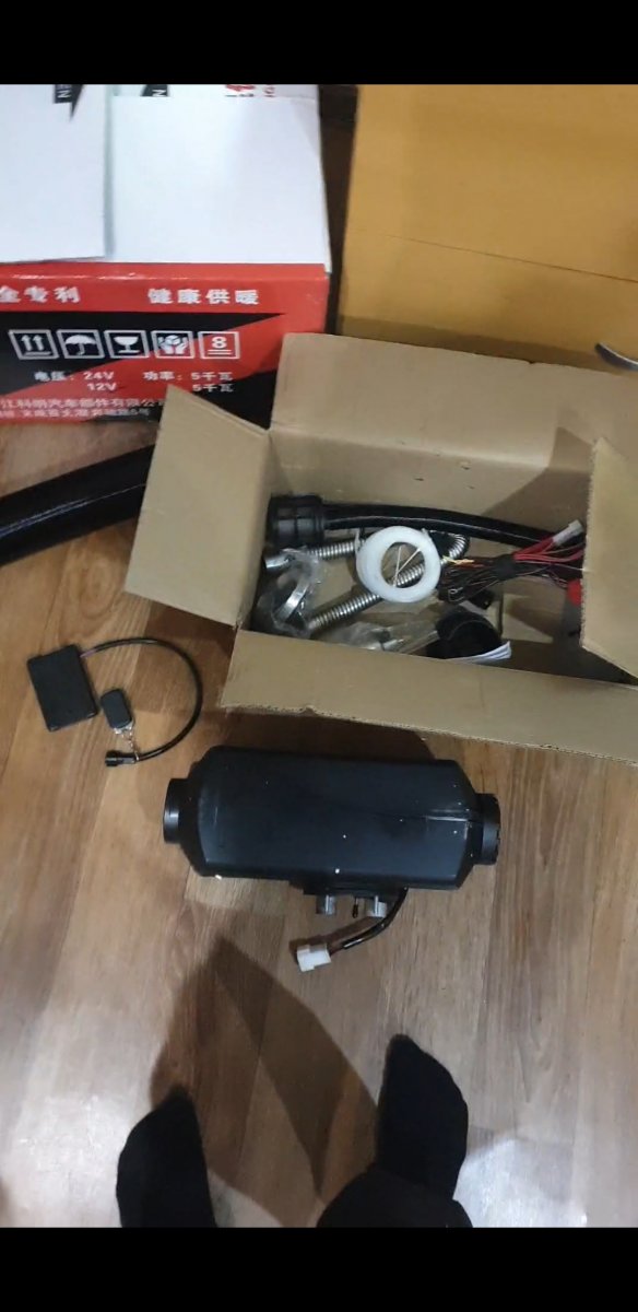

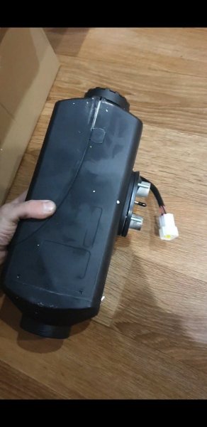

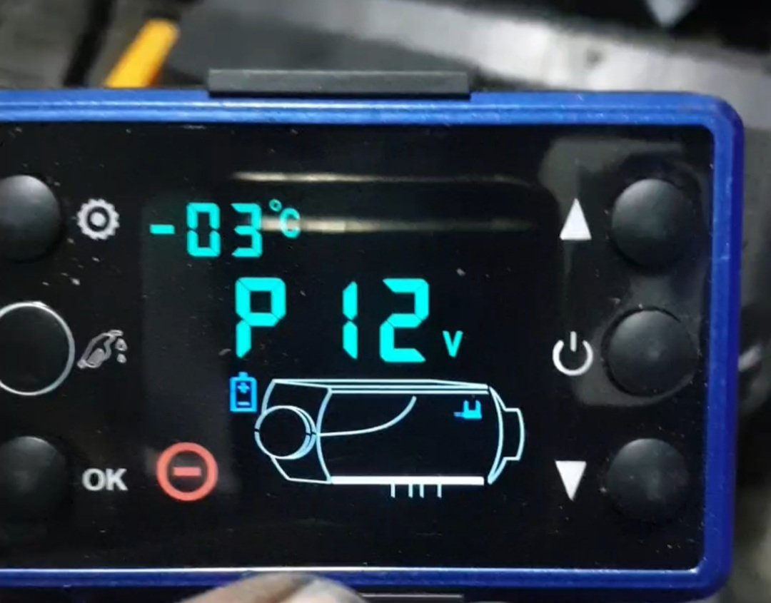

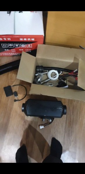

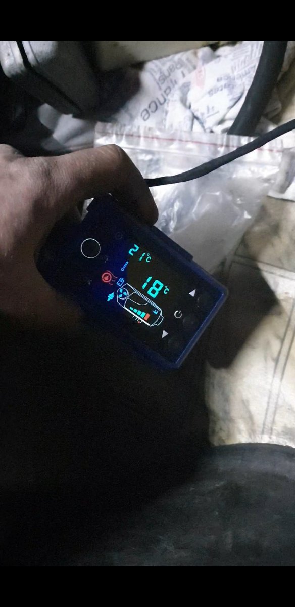

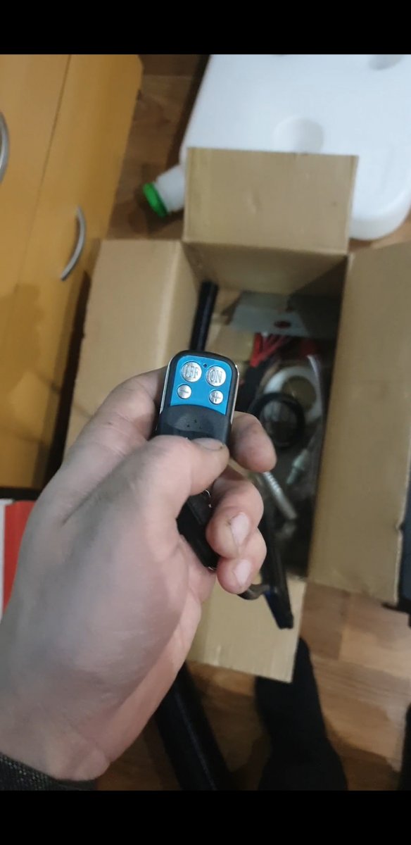

Xaria777 2 Опубликовано 26 ноября, 2021 Поставил китайский с Али и радуюсь, по деньгам 11700 , Из плюшек — Огромный жидкокристалический экран — показывает всю информацию (Температуру в салоне, температуру выходного воздуха, работу выхлопа, работу воздушного впуска, работу топливного насоса, Напряжение акб, работу свечи накала ) и если будет какая ни будь проблемма он оповестит символом что не работает на пример топливный насос тфу тфу .Настройка температуры производиться по мощности в киловатах, по температуре выходного воздуха, есть климат контрол (температурный датчик установлен в экране ) . Есть запуск по таймеру .На экране есть отдельная кнопка для прокачки топлива (включается отдельно топливный насос без запуска фена для прокачки). Есть пульт дистанционного управления идущий в комплекте . И что не мало важно так это детали подходят от Eberspächer Airtronic Поделиться сообщением Ссылка на сообщение Поделиться на другие сайты
Москаль 192 Опубликовано 26 ноября, 2021 11 минут назад, Xaria777 сказал: Поставил китайский с Али и радуюсь, по деньгам 11700 , Из плюшек — Огромный жидкокристалический экран — показывает всю информацию (Температуру в салоне, температуру выходного воздуха, работу выхлопа, работу воздушного впуска, работу топливного насоса, Напряжение акб, работу свечи накала ) и если будет какая ни будь проблемма он оповестит символом что не работает на пример топливный насос тфу тфу .Настройка температуры производиться по мощности в киловатах, по температуре выходного воздуха, есть климат контрол (температурный датчик установлен в экране ) . Есть запуск по таймеру .На экране есть отдельная кнопка для прокачки топлива (включается отдельно топливный насос без запуска фена для прокачки). Есть пульт дистанционного управления идущий в комплекте . И что не мало важно так это детали подходят от Eberspächer Airtronic режим поддержания температуры есть? Поделиться сообщением Ссылка на сообщение Поделиться на другие сайты
Xaria777 2 Опубликовано 26 ноября, 2021 @Москаль да , датчик установлен в дисплее , у меня кабина с 2мя спальниками , пришлось только провода дисплея удлинять , их там 3 штуки , ни чего сложного Поделиться сообщением Ссылка на сообщение Поделиться на другие сайты
Москаль 192 Опубликовано 26 ноября, 2021 1 минуту назад, Xaria777 сказал: @Москаль да , датчик установлен в дисплее , у меня кабина с 2мя спальниками , пришлось только провода дисплея удлинять , их там 3 штуки , ни чего сложного а то я на прошлой недели утром в машину заводить, а в кабине тепло. Поделиться сообщением Ссылка на сообщение Поделиться на другие сайты
Xaria777 2 Опубликовано 26 ноября, 2021 4 минуты назад, Москаль сказал: а то я на прошлой недели утром в машину заводить, а в кабине тепло. В комплекте пульт дистанционного управления , у меня частный дом , перед тем как выходить, минут за 10 , запускаю и в кабине уже норм 1 Поделиться сообщением Ссылка на сообщение Поделиться на другие сайты
