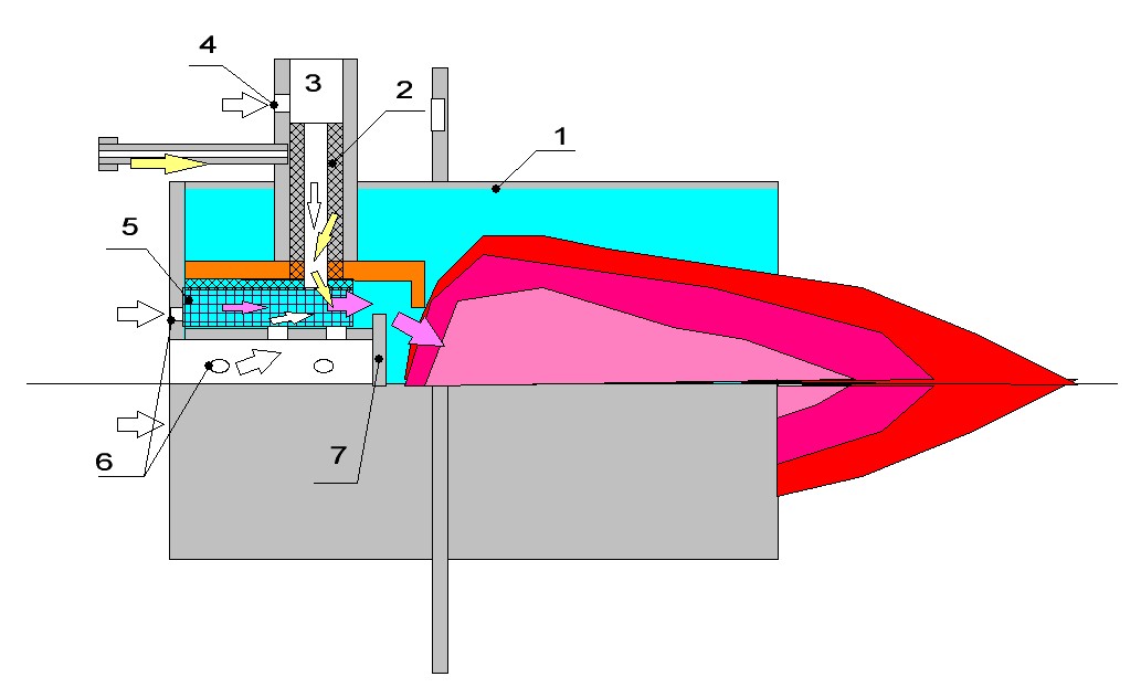

RA3QBJ 586 Опубликовано 3 февраля, 2014 роман36,Изучай http://avtonomka34.umi.ru/remont_svoimi_rukami/remont_planarov_otdel_nye_uzly/ Поделиться сообщением Ссылка на сообщение Поделиться на другие сайты
Spas750 327 Опубликовано 3 февраля, 2014 ее только выковыривать.я чистил с керосином по местуВытаскивается на раз, она грибком, тонкой отверточкой подцепил за край и она в руках. Поделиться сообщением Ссылка на сообщение Поделиться на другие сайты
роман36 192 Опубликовано 3 февраля, 2014 роман36,Изучай http://avtonomka34.umi.ru/remont_svoimi_rukami/remont_planarov_otdel_nye_uzly/Спасибо, а сеточка под каким номером? Поделиться сообщением Ссылка на сообщение Поделиться на другие сайты
саня с 10 Опубликовано 3 февраля, 2014 2 Поделиться сообщением Ссылка на сообщение Поделиться на другие сайты
роман36 192 Опубликовано 3 февраля, 2014 Все разобрался. 1 Поделиться сообщением Ссылка на сообщение Поделиться на другие сайты
роман36 192 Опубликовано 4 февраля, 2014 Сетку заменил, как сто бабок пошептало. 2 Поделиться сообщением Ссылка на сообщение Поделиться на другие сайты
