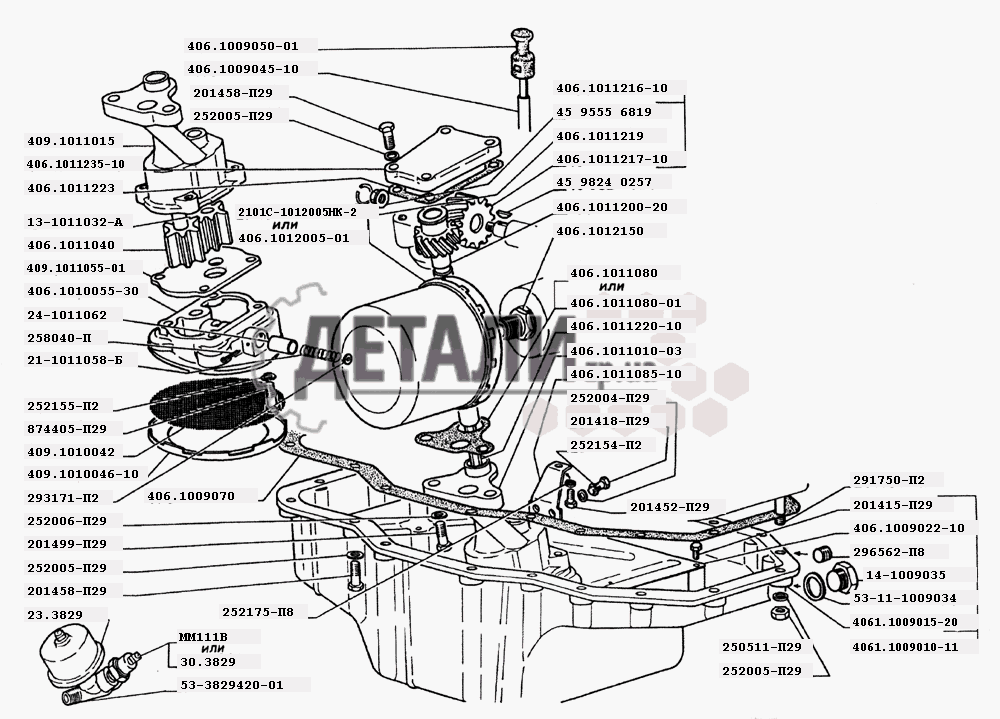

Crady 8 673 Опубликовано 9 апреля, 2014 позиция номер 31 на картинке Поделиться сообщением Ссылка на сообщение Поделиться на другие сайты
БРОДЯГА74 5 860 Опубликовано 9 апреля, 2014 Crady, Олег у меня не это..гайка была откручена, где шестерня м.насоса, Она как нибудь стопорится? Поделиться сообщением Ссылка на сообщение Поделиться на другие сайты

Crady 8 673 Опубликовано 9 апреля, 2014 Поделиться сообщением Ссылка на сообщение Поделиться на другие сайты
